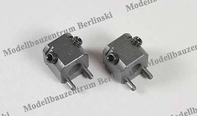

    Kann man "Runde" Fg Mitnehmer irgendwie wieder Flicken? Meine sind Rund :(

  • Jap,kann man,es gibt eine Art Adapter von Hat dafür,zudem können die Räder danach niewieder durchdrehen..
    Kleiner Tipp für die Zukunft,die Antreibende Räder ambesten mit Schraubensicherungslack versehen,Sprich die Radmutern ;)
    Sonst steht soetwas bei rauheren Umgang auf dem Alltagsprogramm :S
  • Hi,
    oder in Zukunft Mitnehmer mit Stiften verwenden. Nutze ich nurnoch und seit dem nie wieder Probleme.

  • Hatte ich mir auch schon überlegt, diese Mitnehmer mit Stiften zu kaufen :)
    Kann man den Runden Reifen nicht nehmen, den Mitnehmer vom Auto in dünne Folie Wickeln, reinlegen und den Rest mit 2k Kleber auffüllen, dazu noch ein Paar Metallstifte später noch einarbeiten, zur Verstärkung:)
