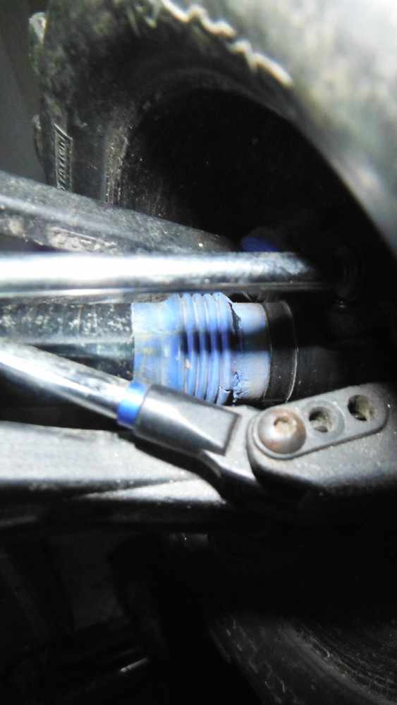

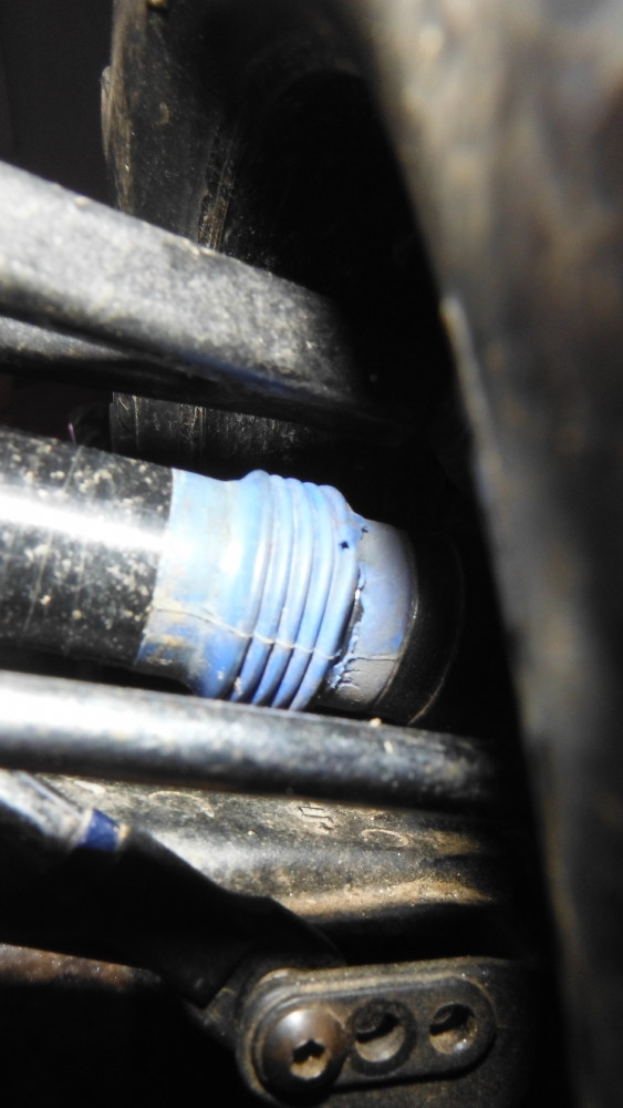

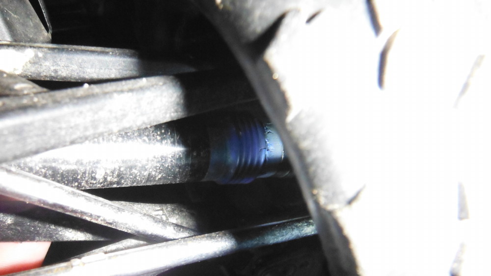

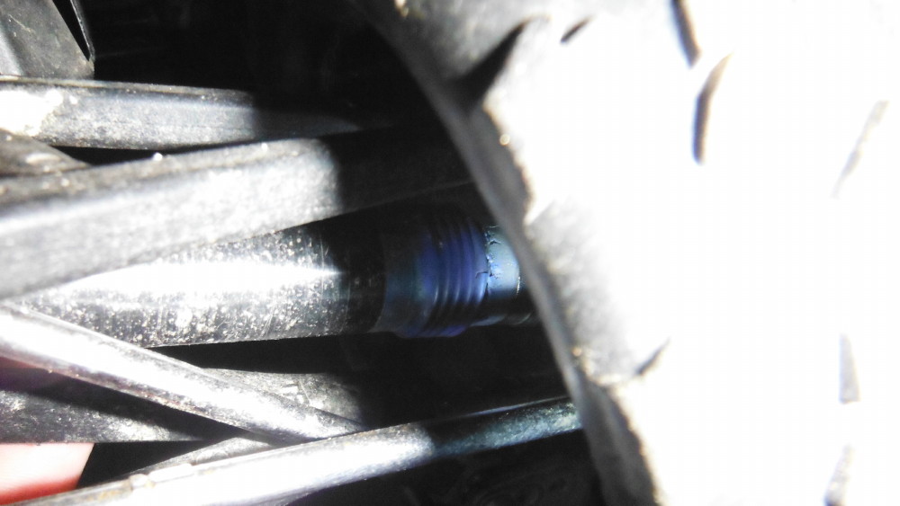

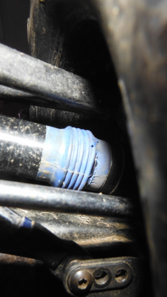

    hab vor 2 tagen mit gekrigt das die blaue schutz kappe kaput oder zerissen ist !
    muss ich das jetzt sofort austauschen ???
    hab schon gesehen die gibt es einzelln zu kaufen für 5€ mit versand !
  • Wenn Du nicht gerade nur auf der Straße fährst, würde ich gerissene Gummimanschetten zwar nicht zwingend sofort, aber doch möglichst Zeitnah ersetzen. Die verhindern, daß Dreck und Sand in die Teleskopmechanik der Antriebswellen eindringt und dann zu erhöhtem Verschleiß der Wellen führt. Außerdem wird die Teleskopmechanik dann möglicherweise schwergängig, was sich auch auf das Fahrverhalten (Ein- und Ausfedern) auswirkt.
