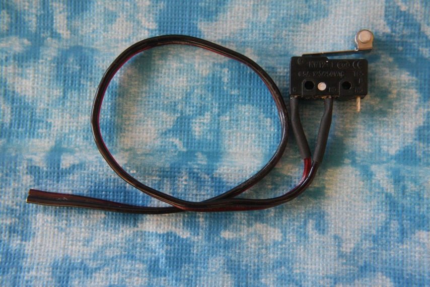

    Muss das später auch noch bei meinem Boot so machen,nur da nehme ich als unterbrecher
    einen Microschalter,der mit dem Servoarm bei Bremse/Failsave oder Reichweite und Spannungsverlust die Motorzündung unterbricht.
