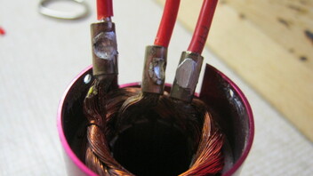

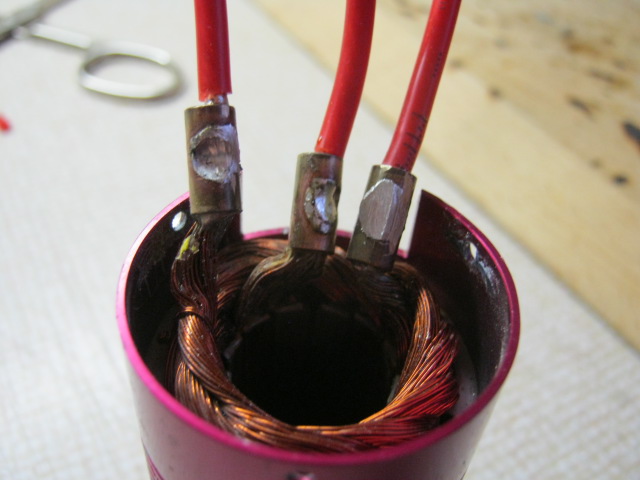

  • So nun habe ich mal neue kabel hin gelötet aber naja es funkt schön im inneren da ein kabel irgend wie zu weit unten ist. Und der querschnitt ist auch net gerade der stärkste. Naja wird an bastler verkauft.
  • Schreibe es mir per PN dann reden wir darüber, weil ich sehe diu kennst dich mit elektronik gut aus, ist ja auch irgend wie dein beruf :D
  • So, mittlerweile habe ich rausgefunden das da Hülsen drinne sind, wo man kabel mit reinlöten kann.
    Jetzt habe ich stromkabel genommen, 1,5mm² aber die abel werden nach 2 Min doch recht warm, und man merkt auch,die leistung geht ganz schön in keller.
    So,nun meine frage, was kann man da für ein Kabel nehmen das er wieder Fahrtauglich wird????
    2,5mm² ??? und muss es Silikonkabel sein?? oder kann man da auch andere flexibele kabel nehmen.
    Und was kann man noch für Motoren empfehlen???? die net alzu teuer sind.

  • naja ich sag mal so ich könnte jetz den Elektroniker raushängen lassen ^^ aber 1,5 is viel zu wenig ^^ ich würde sofort weglöten ^^
    1,5 is bis max 24A angegebn bei 30grad ^^ bei 50 grad (was beim motor schon sein kann) 17A ich würde zu 4mm² greifen oder einfach Bruchless Motor kabel googlen gibts für kleines Geld.
    Ich hab das umbrigens nochmal Durchgerechnet. Bei Bruchless Motoren wird ein Drehfeld erzeugt, das heißt man braucht auch die Formel davon ^^ und da kommen etwa 65A raus. bei perfekter umsetzung und verlustleistung ^^ (gibt es nicht) bei ne Verlustleistung von 20% was durchaus Realistisch ist, sind es 50A (wen man den Wert nicht kennt rechnet man mit 1 weil dan kommt das höchtes ergebniss raus)
