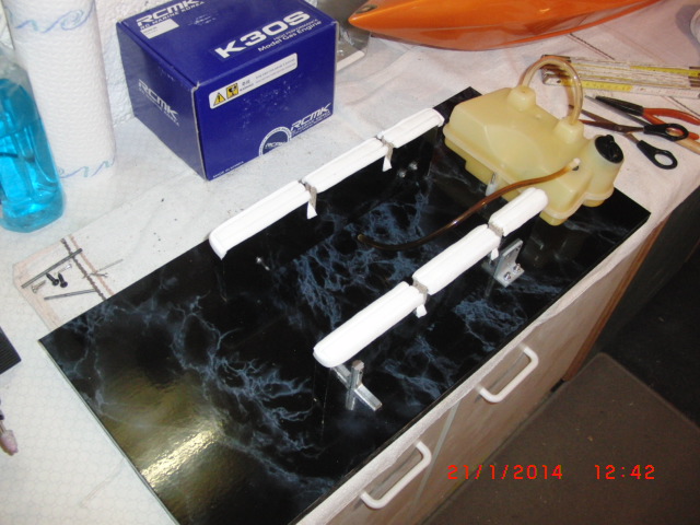

  • Deshalb preferiere ich in den Fall auch die Luftsäcke,im Falle der Fälle,Lack hin oder her,der Motor und sämtliche Komponenten sind dann nicht in den Tiefen des See"s verloren..Denk nochmal über meinen Vorschlag nach,den im Ernstfall wirst du es nicht bereuen..Du selbst weisst zu gut was die Hardware am Rumpf so kostet ;)
    Ja die Idee gefällt mir,mein Vorhaben bezüglich des Schwerpunktes und optimaler Tankposition hast du ja bereits prima umgesetzt,gefällt mir :super:
    Hast du den Tank auf Gummi Puffer oder fix geschraubt?
  • unter den Tank kommt noch Moosgummi,der Tankhalter wurde an der Hinterseite wo er dann mit 4 Schrauben befestigt wird,sowie unten
    wo die Aluplatte im Rumpf aufliegt mit einer stärke von 1mm mit farblosen Silicon bestrichen
    um die Vibrationen zu minimieren.

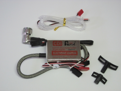

  • Moin,hab da ne 6Volt CDI-Zündung gefunden die dann den Motor über einen freien Kanal den Motor Elektronisch startet,muss mich noch bissl schlau machen da die Zündung in Benziner
    Flugmodellen mit Benzinmotoren eingesetzt wird,und hoffe das ich die auch in meinem Mono einsetzen kann,da entfällt dann das starten mit dem Seilzugstarter und ich kann den Motor uber meine Funke starten.
    Hier mal die Zündung:

    [size=8][font='Verdana']Hoffe das ich die CDI-Zündung einsetzen kann :thumbup: [/font][/size]
    [size=8][font='Verdana']Gruss[/font][/size]
    [size=8][font='Verdana']Frank ;)
    [/font][/size]
    [/size][/color]
  • Ja das ist richtig,war auch nur eine Anregung,da musst du wenn du es unbedingt möchtest aber wohl durch..Wäre mir alles zuviel Akkugedönst und Gewicht,da verbleibe ich dann doch lieber beim guten alten Seilzug..schliesslich heisst es doch "Modellsport" nicht? 8o

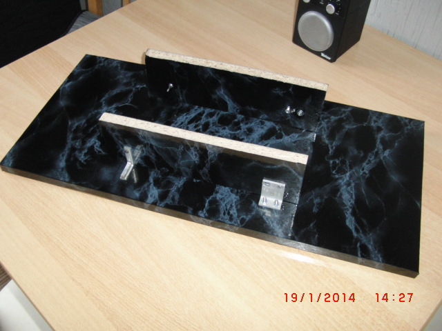

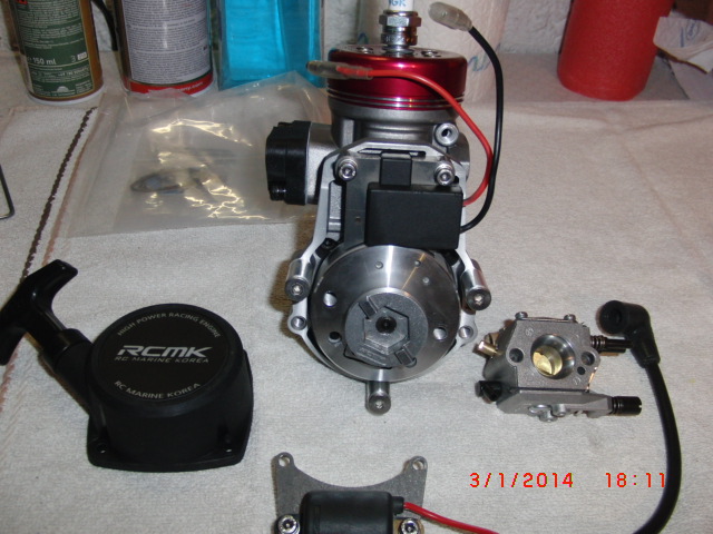

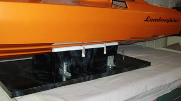

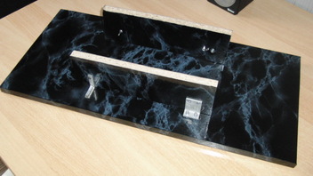

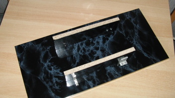

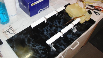

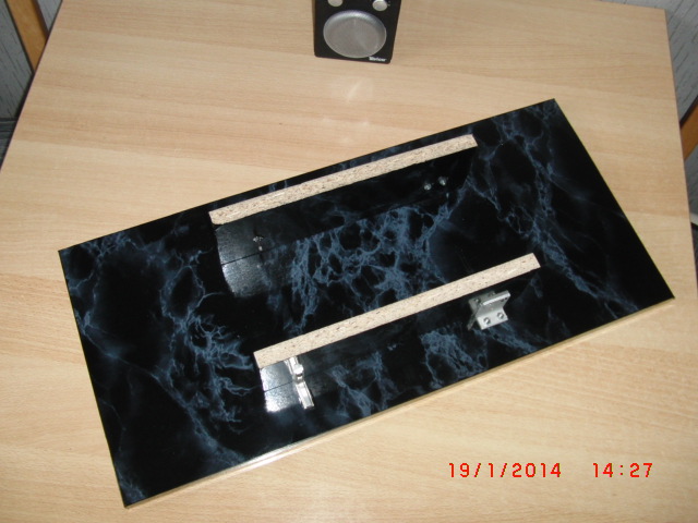

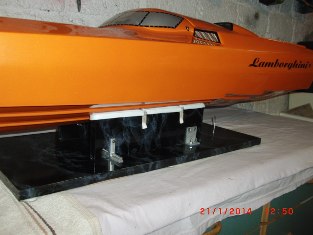

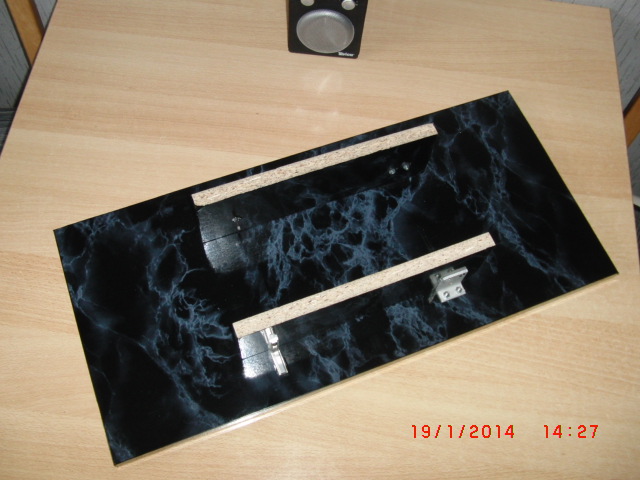

  • Jo Vone, waren so paar Gedanken was ich so machen könnte,aber da ich meinen neuen Motor
    eh auf meinen heute gebauten Einlaufstand einlaufen lasse,(ist noch nicht ganz fertig)und auch den Motor dem entsprechend einstelle,dürfte er später dann im Boot schon leichter anzuziehen sein,und 220-300,- Euro könnte ich mir dann sparen.
    Muss noch die Aussparungen für den Motorhalter machen,ne Tankbefestigung,schauen wo die Wasserpumpe hin soll, und wo ich dann noch den Puff Puff fest mache.
    Habe den Einlaufstand noch mit Schwarz/Grauer Mamorfolie bezogen,hoffe es gefällt.
    Gruss
    Frank ;)
  • Sieht toll und zugleich stabil aus...

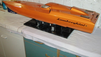

    Ich muss mich zu nächster Saison auch mal überwinden ein bootsständer für meine Daytona zu bauen,hier zuhause steht sie auf den Karton meines Fg Monsters und am See ist das immer recht blöde ohne einen Ständer..Zb. mit dem Anlassen ist es etwas doof :S
  • jo Jonanai,muss mal sehen wenn ich es fertig habe was das Mono dann an Gewischt auf die Waage bringt,der Lenkbare Z- Antrieb hat auch schon stolze 740gr. :whistling: (alternativ gibts noch ein Lenkstrut mit 260gr) mal sehen was dran kommt.
    Muss ja sehen das der Schwerpunkt zum schluss stimmt.
    Habe heute schon mal das Unterschiff mit 1200er Nass-Schleifpapier geschliffen.....soll ja gut ins gleiten kommen. :thumbup:
