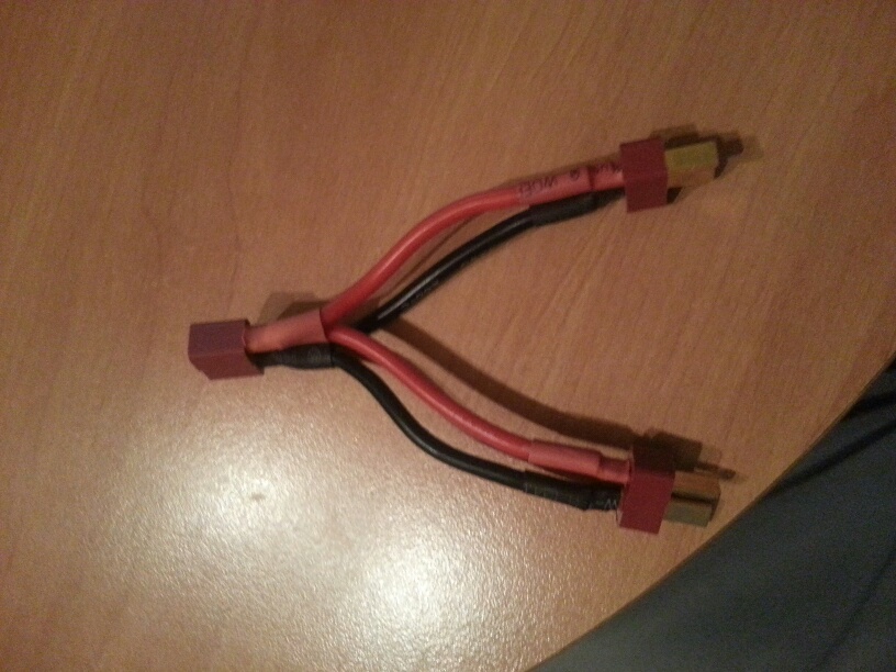

    An der ESC ist auch nur ein Anschlußkabel für ein Akku > was ich mit einem Adapter auf zwei Akkus verbunden habe. (Quasi ein Y-Adapter)

  • ok wie ich es mir gedacht habe. das ein Pralelkabel, ein Serien Kabel das du Benötigst kommt mit 3 Kabeln aus.
    so sieht ein Y-Kabel aus:
    http://www.google.de/imgres?imgurl=…Q9QEwBg&dur=678
    aber keine sorge wen du eine Lötkölben besitzt sollte das eigendlich ganz einfach sein umzulöten.
    Also ein ganz Kleines problem ^^ du fährst immoment Parallel sprich doppelt so viel mAH aber gleiche Spannung ^^
