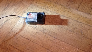

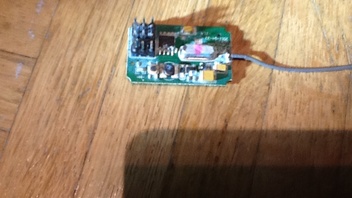

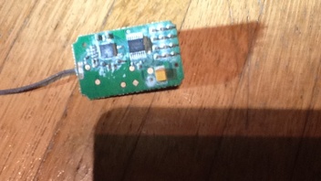

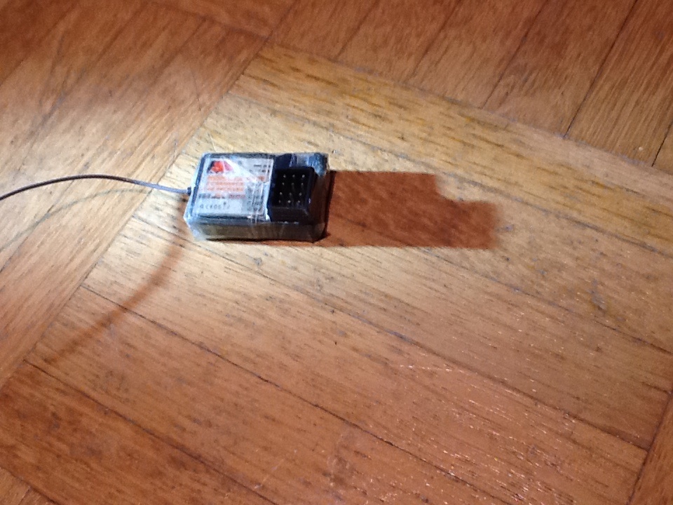

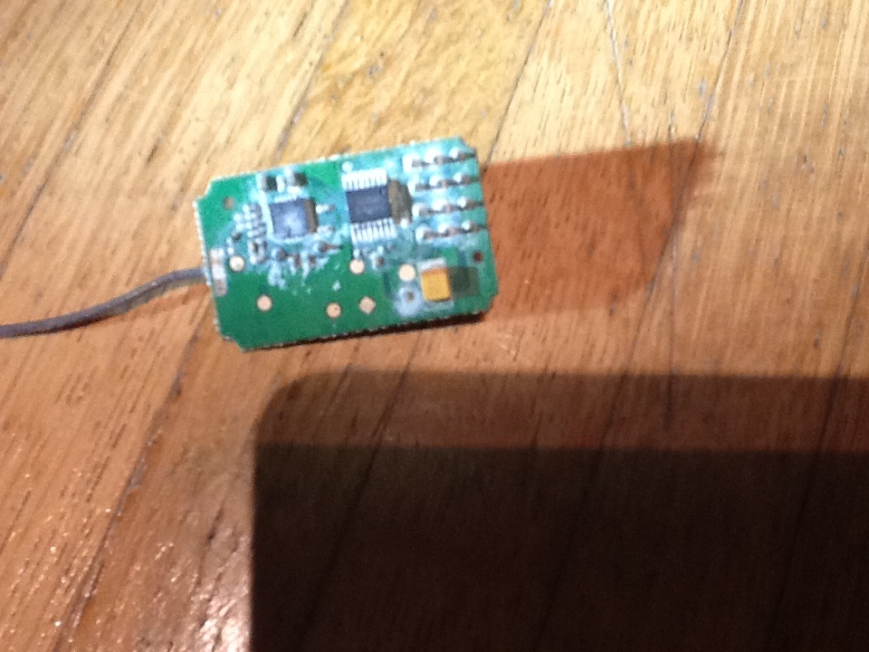

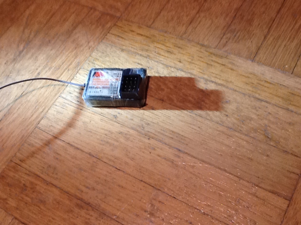

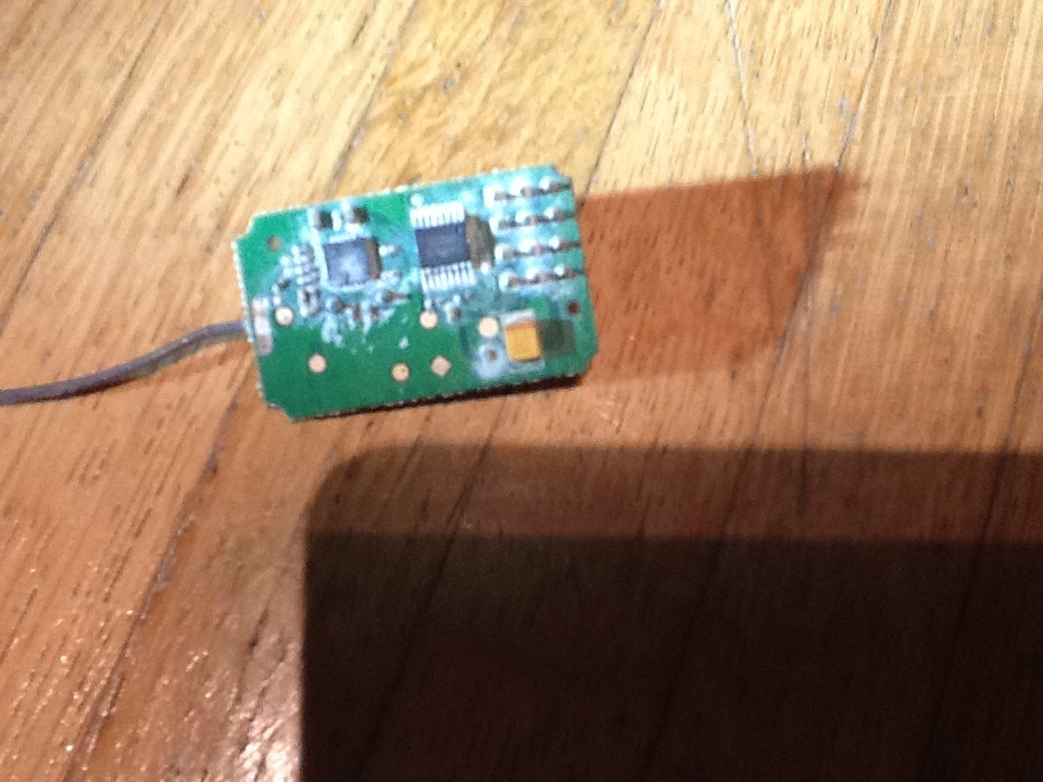

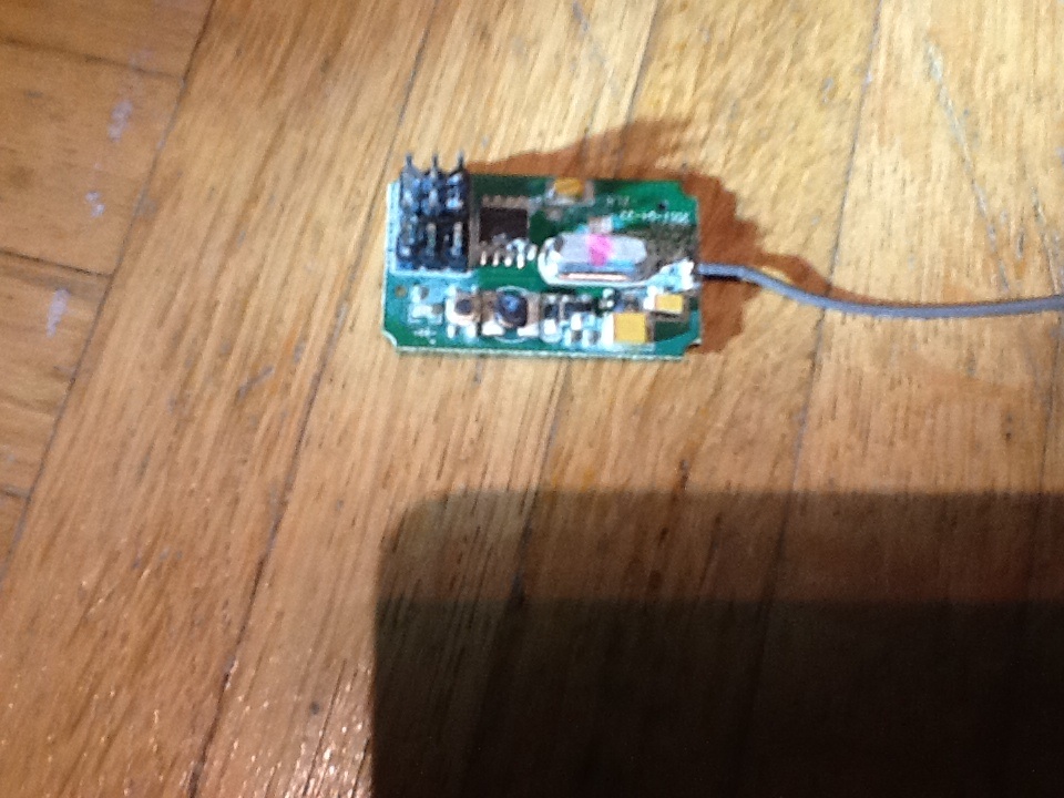

Servus, ich hab mir vor 2-3 Monaten eine Flysky Fs gt3b Funke für mein neues Boot und einen 2. Empfänger für die Sunstorm gekauft. Der Empfänger lief im Boot die ersten paar Fahrten einwandfrei aber dann machte er keinen mucks mehr, hab auch mal mein externes bec Angeschlossen aber der Empfänger blieb einfach aus, machte aber nix denn ich hab einfach den 2. Empfänger gebunden und angeschlossen lief und läuft die ganze zeit tadellos. Nun hab ich den Defekten Emfänger zerlegt und gesehen, dass da überall weiße Ablagerungen sind ( ich vermute Kalk oder so, sieht selbst). Kann mir jemand sagen ob man den wieder zum laufen bekommt und was des jetz is? Danke im voraus

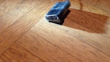

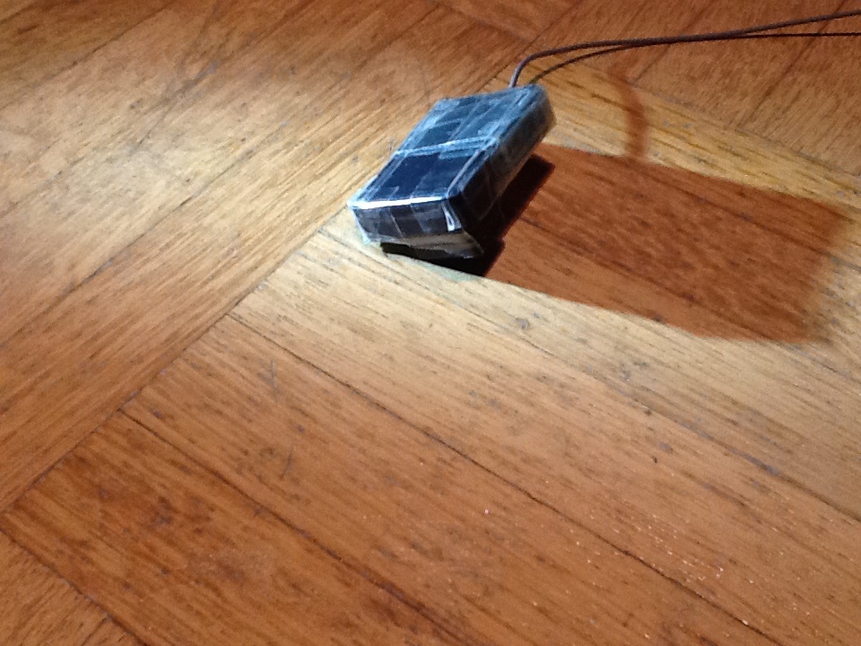

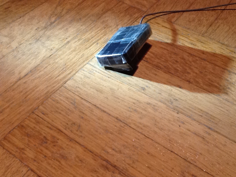

Ach ja: den Empfänger, den ich momentan verwende hab ich sicherheitshalber in Abdichttape fürs Boot eingepackt.

ja, das schaut ganz so aus, als ob Wasser reingekommen ist. Manchmal kann man in diesem Fall die Empfänger retten, wenn du sie mit einer Bürste (so àlà Zahnbürste) und Brennsprit vom Kalk befreist. Hat bei mir schon geklappt, ich hoffe bei dir funktioniert es auch.
lg jonanai
Ok, danke, schau mer mal ich bleib dran.
und wenn der neue Empfänger länger halten soll, diesen sparsam mit urethan einsprühen
aber die Servo Kontakte vorher abkleben
