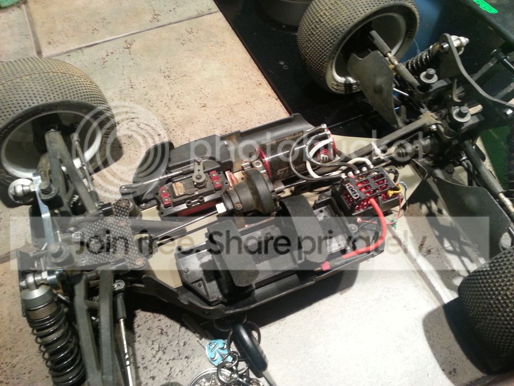

das siet dann so aus(hier mit Tekin set)

Es hält alles es ist kein Kunststoff!
das ist kein problem bei dem Umbauset ist eine Anleitung dabei
wenn du nicht so der Bastler bist hast du dir ein faslches Hobby ausgesucht
das wäre meiner ich habe ein anderes conversion set
