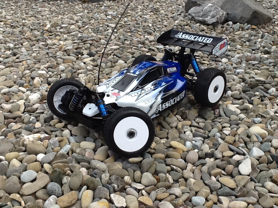

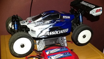

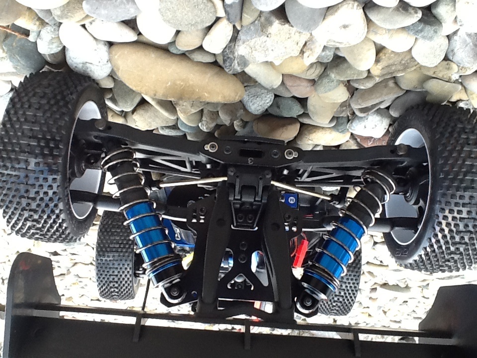

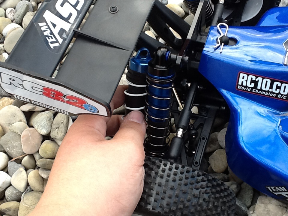

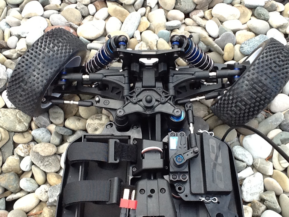

  • Servus, hier ein kleiner Zwischenbericht vom Asso:

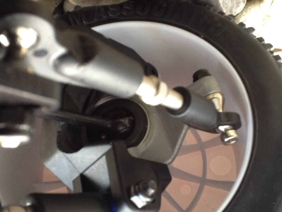

    Antriebswellen sind gerade
    Räder eiern nicht
    Immernoch relativ wenig Spiel in der Aufhängung und fast nix bei der Lenkmechanik
    Antriebswellenmitnehmer sehen aus wie neu bis auf minimalsten flugrost (erst sichtbar wenn man eine starke Taschenlampe hinhält)
    Kugellager sind ruhig
    Dämpfer sind dicht und Arbeiten einwandfrei
    Hauptritzel sieht noch super aus (obwohl es aus Plaste is)
    Und sonst au sind au keine Schäden aufgetreten und des Auto ist immernoch genauso schnell und beschleunigt genaus gut wie bei der 1.Fahrt (wenn ned sogar besser)
    Ich hatte noch nie ein Auto dass nach ca. 20 Fahrten auch nur annähernd so wenig Verschleiß gezeigt hat wie dieses :respekt: :goil: hut ab Team Associated.

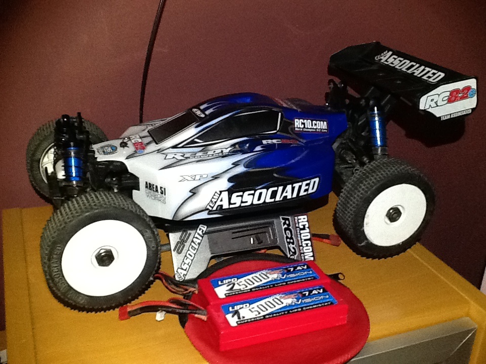

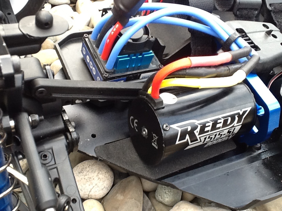

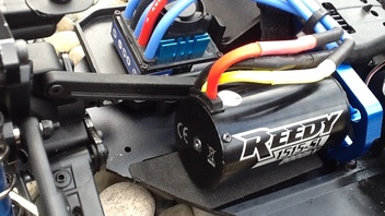

    Ich hab heute des Auto an nem 4s Akku mit 5ah bei 20c mit GPS gemessen (stock Übersetzung) Ergebniss: 61kmh wobei sich des 1. schneller anfühlt und 2. Der Motor nach 10min Vollgas und stark abbremsen nur etwas mehr wie handwarm und der Regler sogar nur lauwarm war und der Akku hatte immernoch 3,94V/Zelle also da würde noch einiges gehen aber ich lass die Übersetzung so weil ich des Auto ja ned nur für Speedruns hab.
    Fazit: Bis jetz ein klasse Auto er läuft und läuft und läuft und läuft.......... :thumbup: :ele:
    Edit: mit 2 5000er 2s Nvisios mit 35c seriell geschaltet waren es noch mal 2kmh mehr trotz dem zusätzlichen Wiederstand vom Y- Kabel also Topspeed ca. 63kmh (39-40mph).

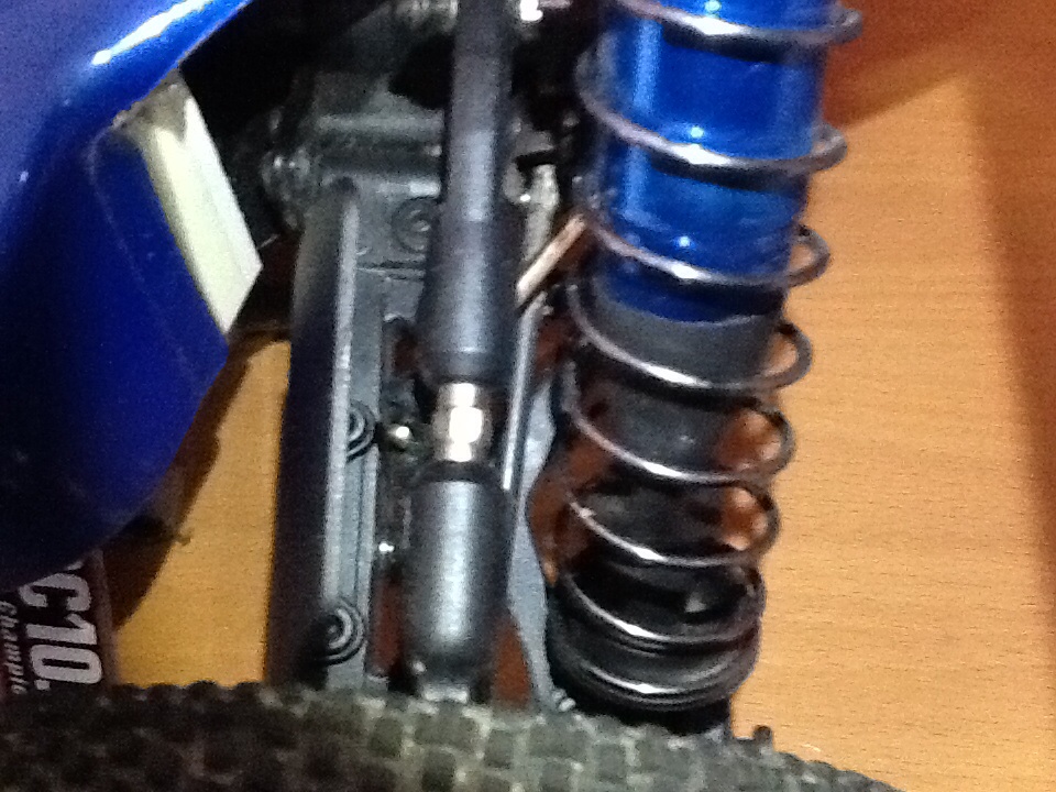

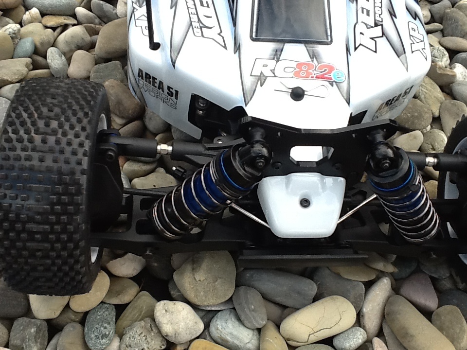

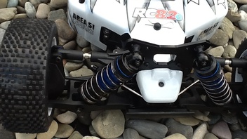

  • Neueste Investition: Mud guards: eine Kampfansage für den Schmutz :lol: :D
    Ne aber die machen nen guten Eindruck und sollten den meisten Dreck von den Anriebswellen, Mitnehmern und dem Stabi fernhalten :thumbup: für des Geld kannsch da nix falsch machen.
