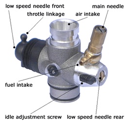

In der Phase 2 heißt es, dass man die Hauptnadel (Hautdüsennadel) eine Umdrehung fetter stellen sollte. Ist das tatsächlich eine 360 Grad Umdrehung, denn weiters heißt es, dass wenn er dann noch zu hoch dreht, dass man den Vorgang wiederholen sollte. Würde er dann nicht schon lange absaufen?

Hi,es geht darum die Drehzahl zu senken,du fährst deinen Motor in der Einlaufphase eh bis max.3/4 Gas mit kurzen Gas schüben.
Wenn du die Low-Nadel so verstellen würdest,dann säuft er ab,da total überfettet bzw. zuviel Sprit das wäre so als wenn du eine Kerze auspusten würdest,so wäre das mit deiner Glühkerze im Motor.
Und drauf Achten das du je nach Aussentemperatur die richtige Kerze vom Wärmegrad verwendest,und nach dem Einlauf/Einfahrprozess unbedingt ne neue Kerze rein,da bei der alten Kerze meist der Glühdraht,nicht mit allen Winklungen des Drahtes glühen.Gruss
Frank
Ok, aber man muss an der in dem Bild als "main needle" dargestellten schraube drehen, oder?
Yep... Vereinfacht gesagt ist die Low Speed Needle erst nach dem Einlaufen des Motors von Interesse.
yep,....low Speed ist nur für den Anzug des Autos,in der Regel reicht es die um 1/8tel bis 1/4tel umdrehungen im Uhrzeigersinn rein zudrehen.
Sieht man ja ob die Kiste einen gut gleich bleibenden durchzug hat,und immer schön auf genügend Rauchfarne achten,sonst Peng
