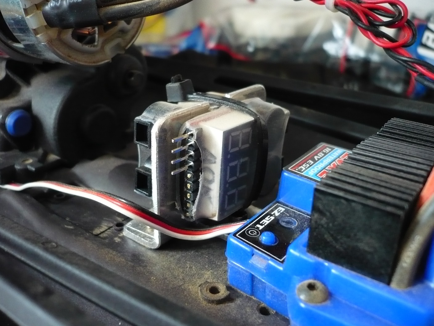

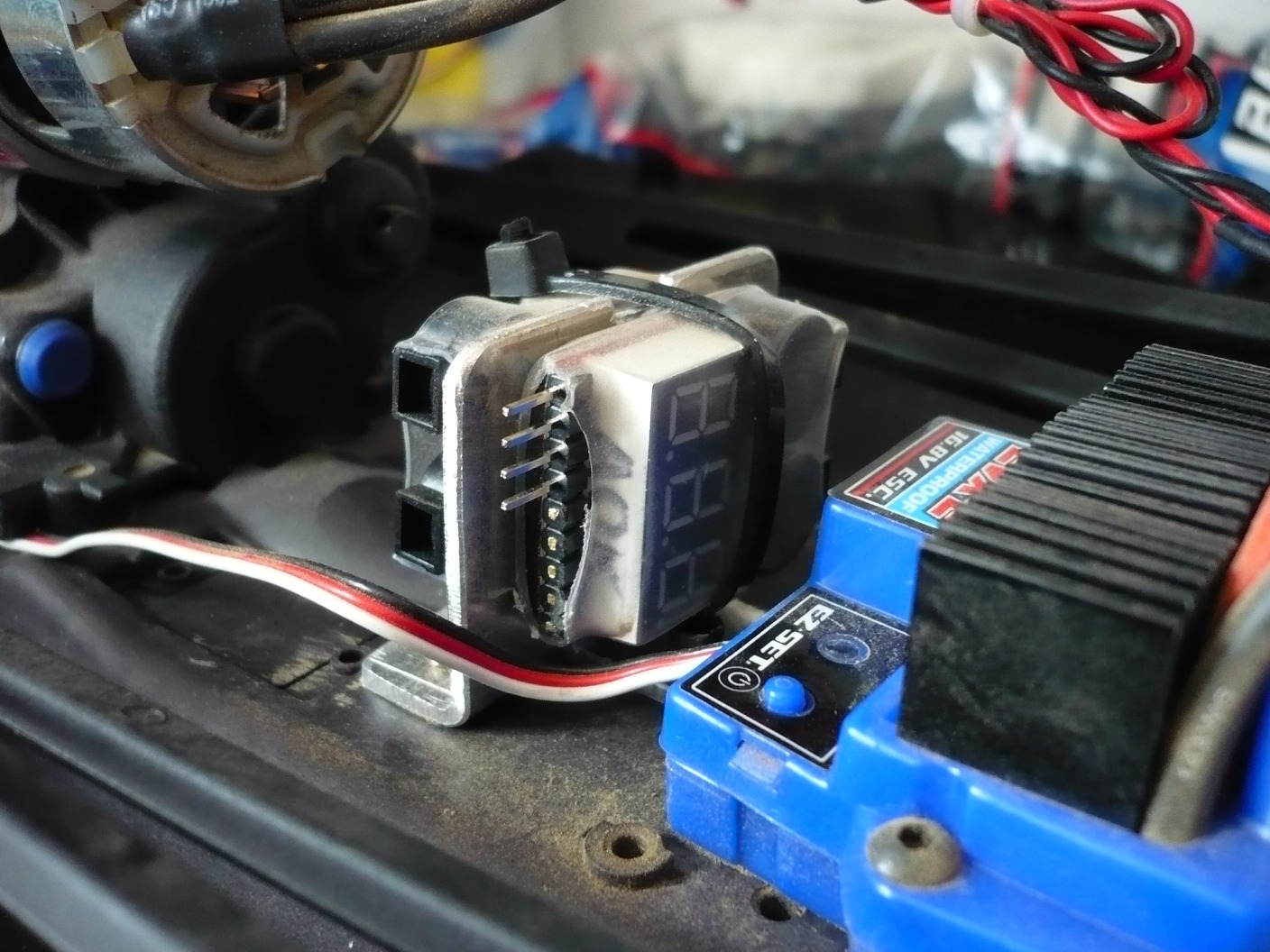

  • Hallo,
    ich benötige mal Hilfe vom Fachpersonal!
    Zuerst die Fakten:
    Ich fahre u.a. einen E-Maxx brushed (das wissen ja auch schon einige) mit einem Summitmotor (Titan 775) geregelt mit dem EVX-2.
    Eingebaut habe ich zusätzlich 2 Stück Lipowächter. Eingestellt auf 3,3 Volt (das habe ich irgendwo gelesen).
    Mit diesen Lipos fahre ich: Turnigy 2s Lipoakku 5000mah 20c 7,4v
    So nun zu den eigentlichen Fragen.
    Nachdem die Wächter im Betrieb gepiepst haben und ich die Lipos dann geladen habe, bekomme ich nur zwischen 2900 und 3100 mAh geladen.
    Ist das normal, oder kann ich da evtl. noch länger mit fahren?
    Soll bzw. kann ich die 3,3 Volt am Wächter noch reduzieren?
    Ab wann sind die Lipos den tiefentladen?
    Schon mal vorab danke für Eure Hilfe.
    Gruß
  • diese billigen teile können sehr ungenau sein
    am besten holst dir einen der gleich den empfänger drosselt wenn die spannung erreicht wurde
    wieviel spannung hast du denn pro zelle nach dem Fahren?
    3,3V ist generell ok
    gute lipos fahre ich bis 3.4V/Z
  • Red_Bull: Wo gibt es die "Besseren" und was kosten die? Brauche ich nicht auch 2 Stück (2 Lipos)? Wie kann ich den die Spannung nach dem Fahren messen?
    Und wenn ich einfach mal auf 3,1 V einstelle?!
  • Hallo.
    Die Wächter sind ganz ok, habe die schon vielfach genutzt.
    Durch den kleinen Setupknopf stelle ich selbst die Spanung immer
    sehr hoch ein (meist 3,5V), dann fahr ich den Wagen, wenn die
    Wächter piepen, höre ich auf, mess die Lipos mittels Lipochecker
    durch (Restkapazität u. Spannung) und lade sie dann. Wenn es wie
    in deinem Fall wäre, dass nur so wenig mAh nachgeladen wird
    (bis 4,2V pro Zelle), würde ich einfach mit der Spannung am Wächter
    runtergehen (3,4V). Gleiche Prozedere.... bis man hinterher die passende
    "Warnspannung" hat! Es kann aber auch an deinen Lipos liegen, wenn
    man nicht mehr so viel nachladen kann (weniger Kapazität o. Spannungseinbrauch!).
    Testen und gucken, wie immer. 8)

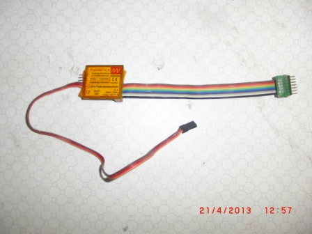

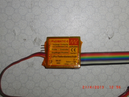

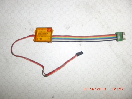

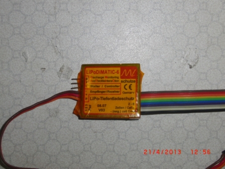

  • Hi,ich hätte da ein Lipowächter von Schulze -Elektronik der geht von 2-6S mit Einzelzellenüberwachung per Led ,da wird genau angezeigt welche Zelle zuerst eingebrochen ist,und der hat einen festen Einstellwert von 3,2V pro Zelle.
    Ist der beste Liposchutz den es auf dem Markt gibt,und ich habe schon sehr viele gehabt. :thumbup:
