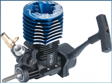

Den ganz normalen, ich glaube 2,5er Force müsste das sein.......

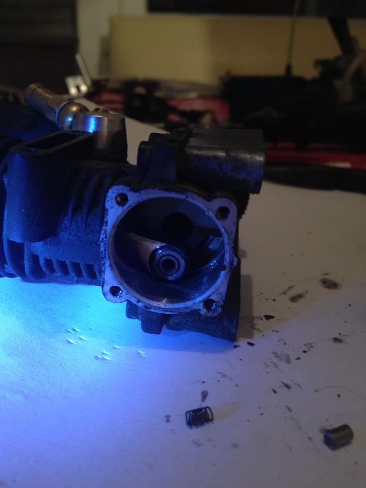

Wieder ein Problem: Seilzug geht nicht mehr....
Haste vielleicht mal dran gedacht einen Qualitativ besseren Motor einzubauen.
Ich denke das da wo die Feder +Bolzen drin sitzt schon soviel Spiel vorhanden ist, das der immer wieder raus geht.
Oder du bräuchtest ne neue Laufgarnitur+Kugellager,die ist aber bald teurer als ein neuer Motor.

Ich probier es mal mit neuer Feser und Bolzen, ich habe in der Anleitung gesehen das die Feder am Stück ist, meine war/ist also scheinbar gebrochen. Daher kommt das teil wohl nicht mehr raus...
Als ich die das letzte mal zerlegte waren die beiden federteile ineinander gedreht, ich dene mal das ist jetzt wieder passiert... habe mal 2 Federn für 3€ bestellt... jetzt schauen wir mal !
Hab das Teil ja auch schon mächtig unprofessionell gequält, kein Wunder das der so macken macht
jo versuchs erst nochmal mit der neuen Feder+Bolzen,entweder gehts dann od. nicht.

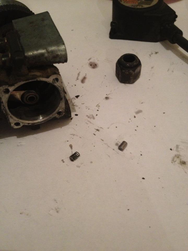

Also heute habe ich das ganze noch mal zerlegt, und es ist wie ich dachte:
Die Feder hat sich wieder zusammen gerollt, ist somit zu kurz um den Bolzen raus zu drücken...

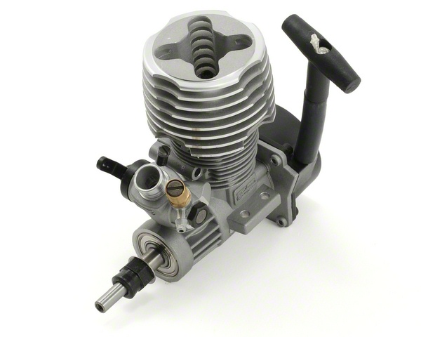

Hier mal ein Bild wie sie eigentlich aussehen sollte..

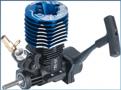

Moin,also bei den 2.5ccm Motoren gibt es ja nicht all soviel gescheite Motoren..wenn ich überhaupt noch einen 2.5 er einbauen würde dann den 18er Lrp Z 18S od. Team Associated 18er und würde anfragen ob es eine geschlossene Backplatte gibt,ansonsten über Starterbox starten.Vom Preis Lrp Z 18S 89,90 Team Asso 92,-
Also den Lrp Z18S hatte ich auch schon im 1:10er,der geht richtig gut...ist meine Meinung
