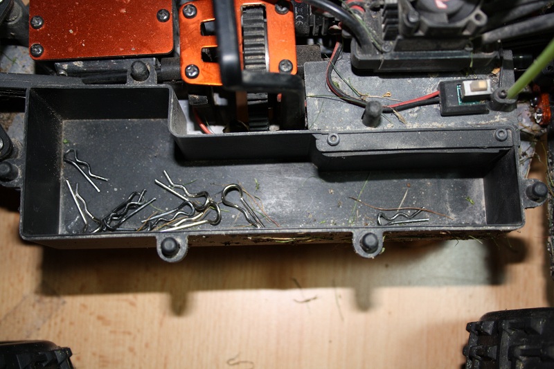

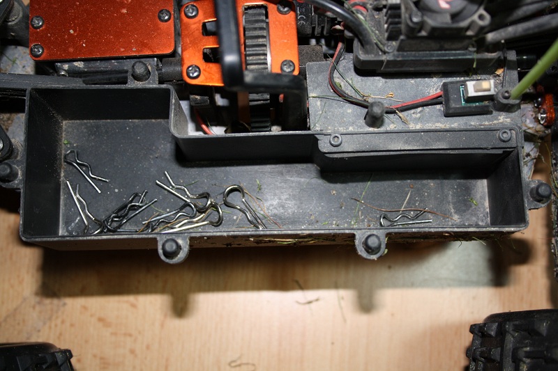

    dani (mal wieder): Könntest du evtl. das Akkufach von deinem Hpi mal nachmessen? Dann kann ich mich nebenbei schon mal nach Akkus umsehen.
    Wenn ich das richtig sehe, müsste das mit dem vom ST identisch sein...
    Gesendet von meinem HTC Desire HD mit Tapatalk 2

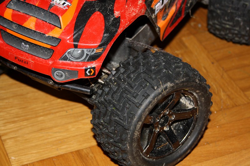

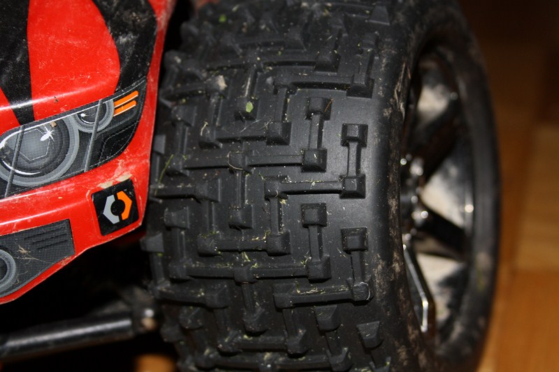

  • Hach, aufgrund der Wassertauglichkeit bleiben da wohl quasi nur der Bullet ST/MT Flux und der Stampede über...
    Allerdings habe ich jetzt vom Flux diverse Threads gefunden, die mich unsicher machen.
    Zum einen soll da "nur" ein 380er Motor drin sein, in einer 540er "Hülle". In manchen Situationen fehlt da laut Aussage etwas Power. Und direkt ne andere Motor/Regler Kombo ist ja auch nicht Sinn der Sache, oder?
    Zum anderen sollen die vorderen Räder gerne mal an der Karo schleifen. Auch sehr unschön. Sieht man hier auf Seite 4 sehr gut.
    Und hoher Verschleiss an den Diffausgängen.
    Kann da jemand mehr zu sagen?
    Bauchgefühl tendiert momentan zum Stampede, aber eigentlich will ich nen wasserfesten Truggy!!! :motz:
    P.S.: Danke an dani für´s ausmessen...
