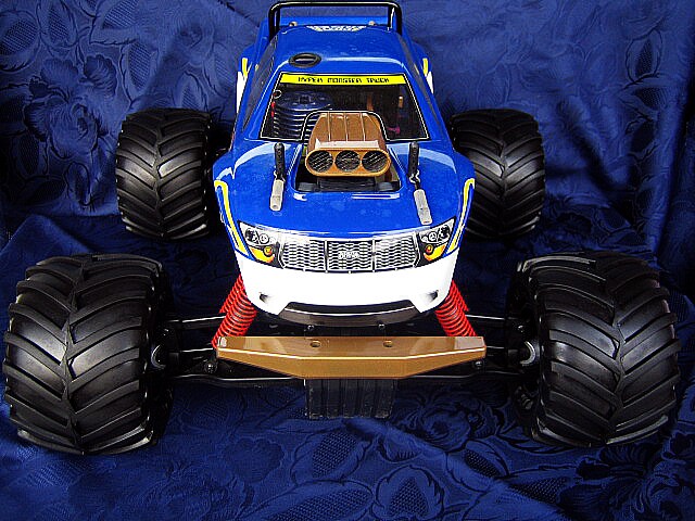

1:8 er Kyosho Giga Crusher SF
  • [color=#000000][color=#ff0000]Gestatten:[/color] Crusher............Giga Crusher[/color]
    [color=#000000][color=#ff0000]Baujahr:[/color] 2007[/color]
    [color=#000000][color=#ff0000]Hersteller/Land:[/color] Kyosho........Land der aufgehenden Sonne(Japan)[/color]
    [color=#000000][color=#ff0000]Ausbildung für die Einsatzgebiete:[/color] Sand oder Kiesgrube,Wald und Wiesengebiete..........auch,wenn´s mal sein muss,die normale Straße [/color]
    [color=#000000][color=#ff0000]Lizenzen:[/color] Für meinen Besitzer jede Menge "Fun und Adrenalinmehrzufuhr"[/color]
    [color=#000000][color=#ff0000]Lieblingsgetränk:[/color] was hochprozentiges ,25%ziger Nitromethanol.........gut durchgeschüttelt,nicht gerührt[/color]
    [color=#000000][color=#ff0000]Technische Daten:[/color][/color]
    [color=#000000]Länge: 534 mm; Breite: 425 mm; Höhe: 280 mm; Spur (v/h): 325 mm; Radstand: 350 mm; Reifen (v/h): 160x100 mm; Gewicht: 5.700 g; Motor: GXR-28(4,6ccm); Getriebeübersetzung für das 3.ganggetriebe : 25,36/19,52/15,44:1[/color]
    [color=#000000][color=#ff0000]Bisheriger Einsatzort:[/color][/color]
    [color=#000000]Der hohe Norden Deutschlands,nach Abwerbung meines heutigen Arbeitgeber´s vor ca. 2.Monaten,neuer Einsatzort"NRW" [/color]
    [video]http://www.myvideo.de/watch/8653740/Kyosho_Giga_Crusher_SF[/video]
    [color=#000000]Bald mehr Detail´s[/color]

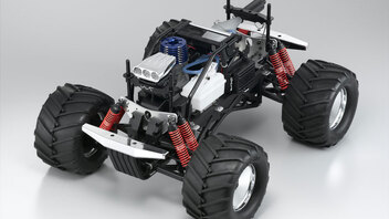

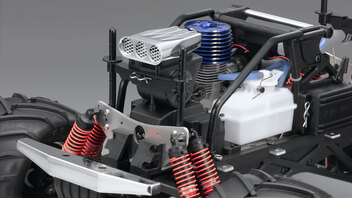

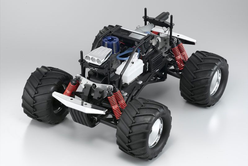

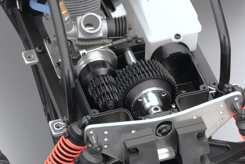

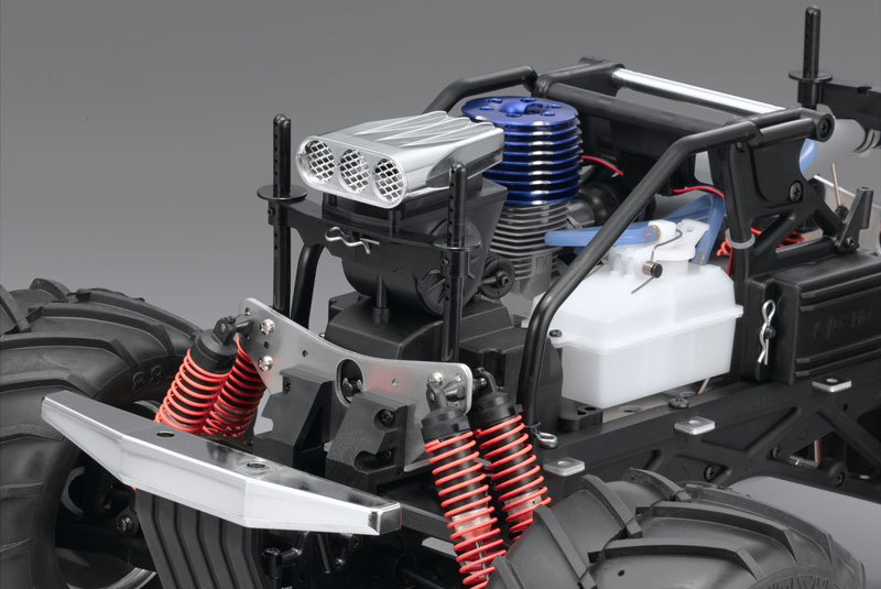

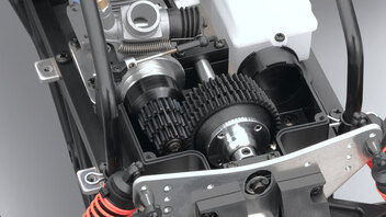

  • [color=#000000]für mich waren div. Punkte zum Kauf von dem SF ausschlaggebend:
    1. Der ausgehandelte Preis
    2. Die Technik,die man heute in div. Kyoshomodellen auch wiederfindet.......z.b. das 3.gang Getriebe inkl. Rückwärtsgang und usw.
    3. Er hat den Ruf,recht gute Nehmerqualitäten zu haben.
    4. Seine Vmax von 60 km/h laut Hersteller reichen mir pers. voll und ganz

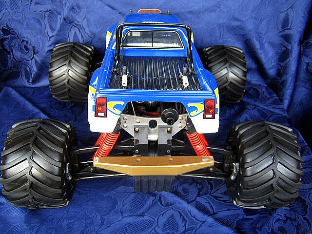

    Hier mal ein paar Bilder von ihm,wie er damals angeboten wurde als RTR Modell.
    Es ist auch ein Bild dabei,wo der DF abgebildet ist.........andere Farben und ohne Überrollbügel mit Lampen
    [color=#ff0000]Bilderquelle: Kyosho[/color]

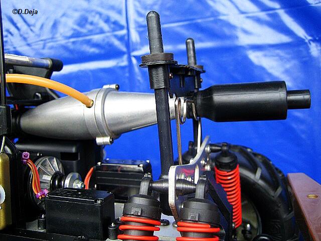

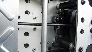

  • [color=#000000]so,dann mal weiter,
    nachdem ich ihn gesäubert hatte,ging´s ins Eingemachte.........."Sichten und Begutachten":

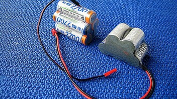

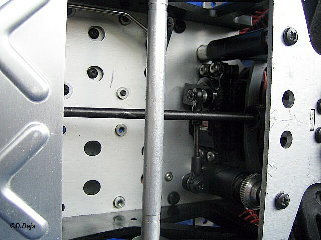

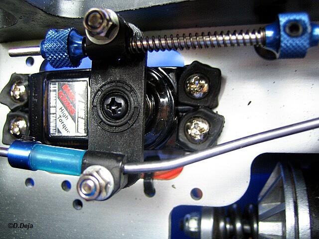

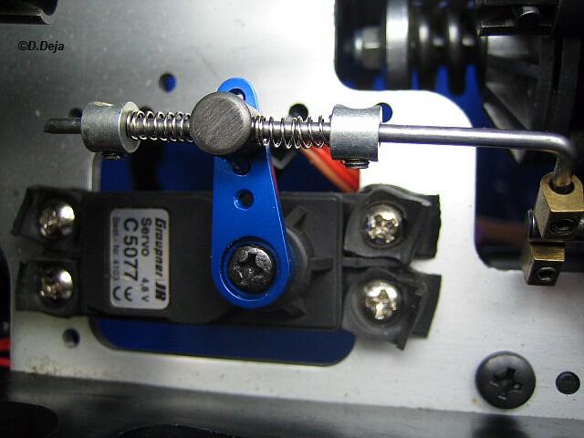

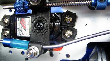

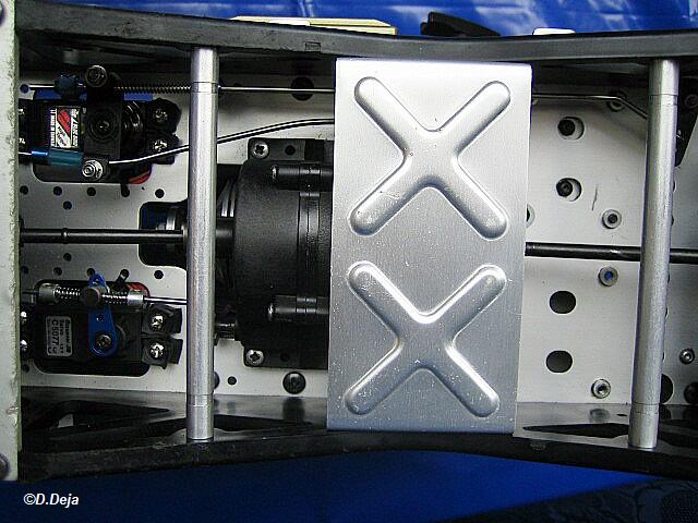

    Als erstes fielen mir die viel zu schwach ausgelegten Lenk und Gas/Bremsservo´s von Graupner ins Auge(Stellkraft jeweils 5,0kg pro Servo),viel zu wenig für so´n MT.
    Also raus damit,und sie durch 10.kg Servo für die Gas/Bremsfunktion sowie einen 15.kg Lenkservo von "Bluebird" ausgetauscht.Habe mich für Analoge Servo´s entschieden,da ein digital Servo ohnehin schon mehr Strom benötigt,und in dem Moment ja 3.Servo´s mit Strom versorgt werden wollen(der dritte ist der Schaltservo für´s Getriebe für die Vorwärts/Rückwärts Funktion).
    Habe da den 5,0.kg Graupner dringelassen,da dieser für´s Umschalten voll ausreicht.

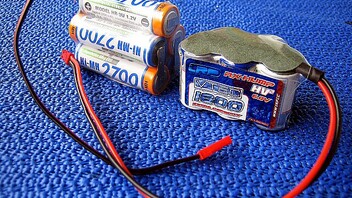

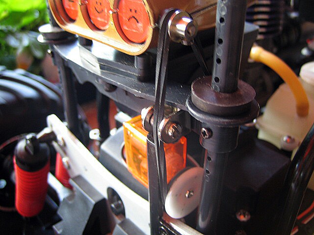

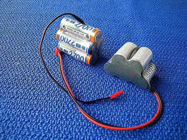

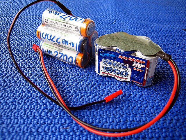

    Dann fiel mein Auge auf die Fernbedienung(orig. Kyosho 3.Kanal) ohne Failsafe........also raus damit,und einen 2,4ghz "Reflex Wheel 3.Kanal Empfänger" verbaut (wo auch schon der Failsafe mit drin ist).

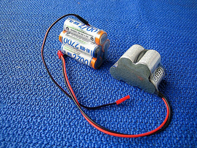

    Als Stromversorgung flog die orig.Batteriehalterung ebenfalls raus,und wurde durch einen "LRP 6Volt 1600mah" Humppack ersetzt.
    Nach einem Funktionstest der Servo´s mit der neuen Stromquelle und dem neuen Empfänger war auch kein Servozittern mehr zu bemerken,..........also wieder in Stück näher an mein......"wie es sein muss"

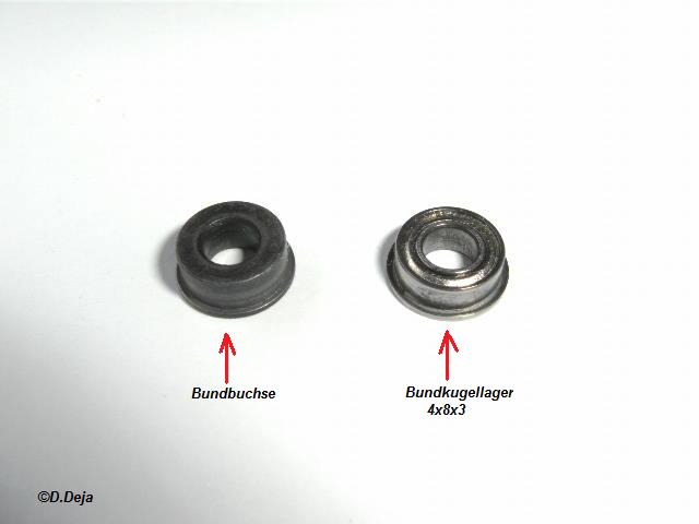

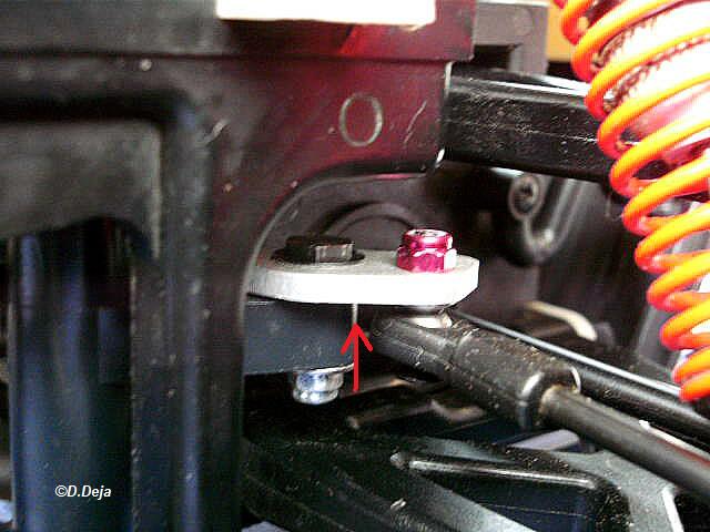

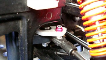

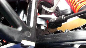

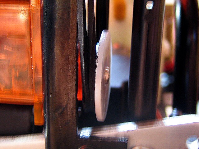

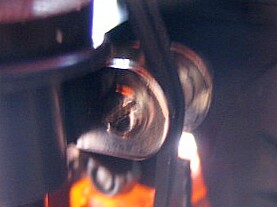

  • [color=#000000]gut,

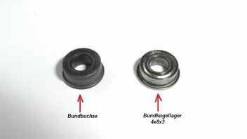

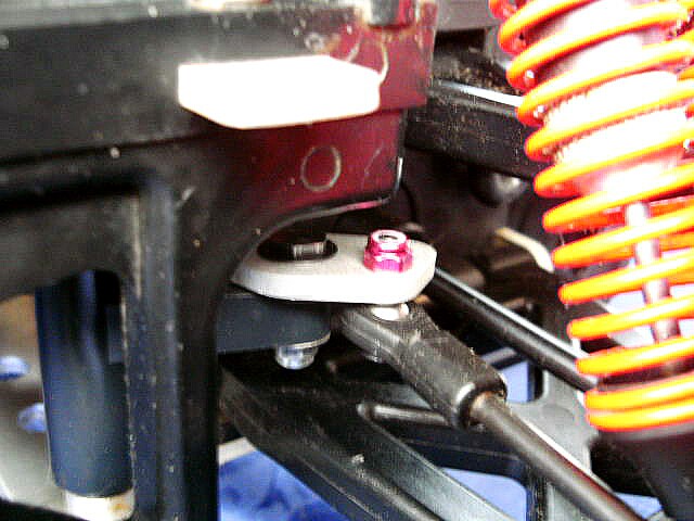

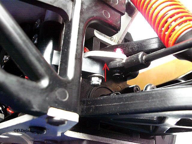

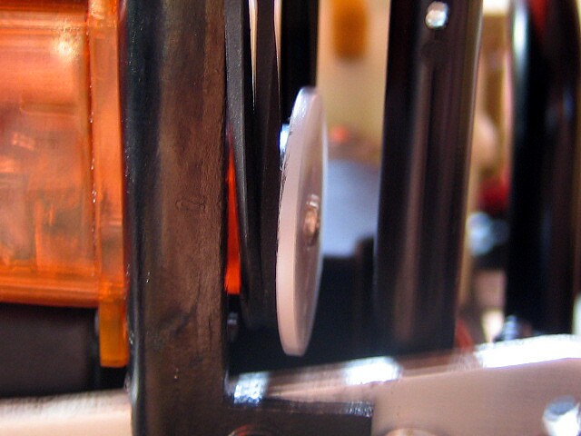

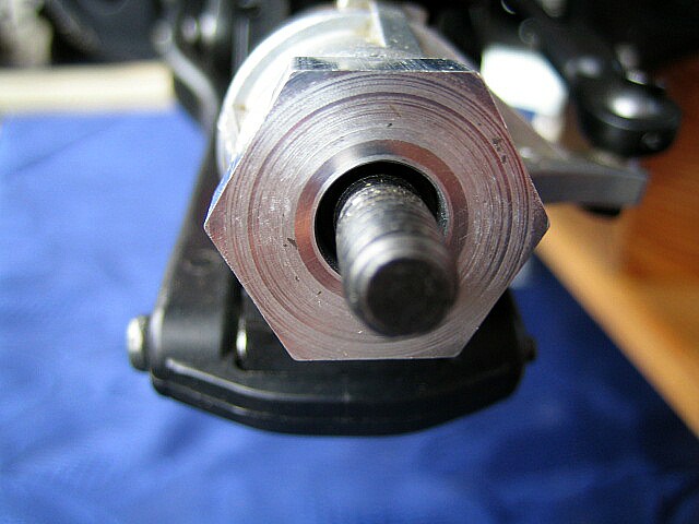

    nachdem die Servo´s verbaut waren,und auch die Funktionen geprüft sind,fiel mir bei der Lenkung ein recht unangenehmes Schleifen auf.
    Ursachenforschung:
    Nach einigen Lenkversuchen in beide Richtungen,unter Last sowie Lastfrei fand ich die Ursache in dem Aluverbinder der die linke und rechte Seite der Lenkung verbindet.
    Dieses Teil ist dem [color=#ff0000]Sparzwang von Kyosho[/color] verfallen...........anstatt Bundkugellager zu verbauen,wurde nur Bundbuchsen verbaut,die bei fehlender Pflege zum einen die Lenkung recht schwergängig macht,und halt komische Geräusche verursachen kann.
    Kurzum..........raus damit,und gegen Bundkugellager ausgetauscht,und...................keine schleifenden Geräusche mehr,und eine sehr leicht gängige Lenkung(Kleines Probl. große Ursache)
    und wieder ein Stück verbessert
    weitere Umbaudetail´s folgen[/color]

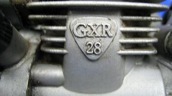

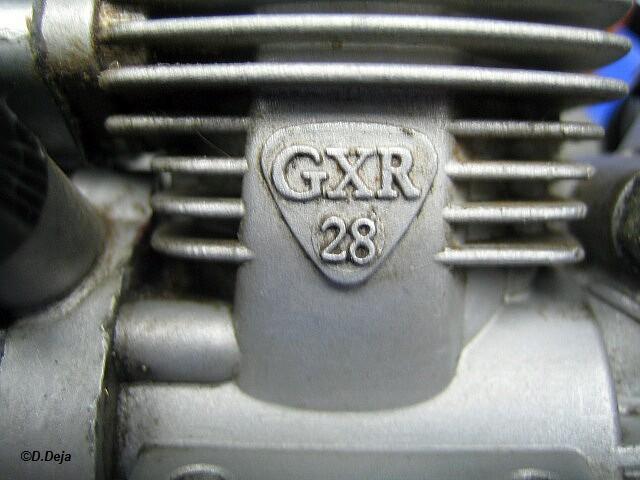

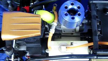

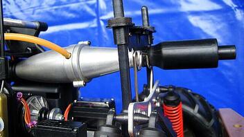

  • [color=#000000]nun gut,
    dies Thema: Servo´s und ihre Funktionen..........der Drops ist gelutscht

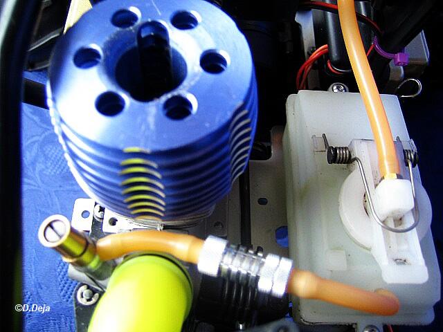

    kommen wir mal zum Triebwerk plus Anbauten:

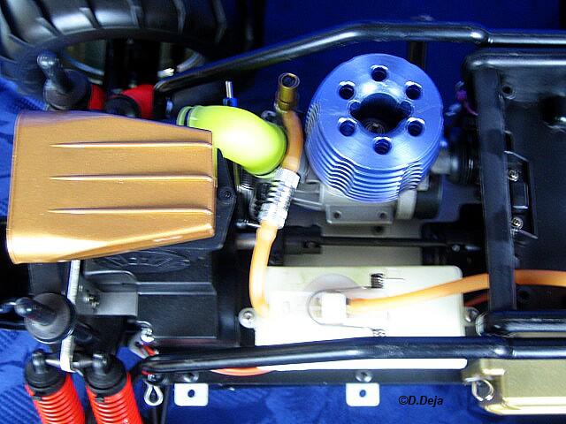

    Der Motor,ein Kyosho "GXR28" Triebwerk plus eine 3er Kupplungsglocke.
    Den Vergaser abgenommen,und ab damit ins Ultraschallbad,und siehe
    da,einige Rückstände schwimmen nach 15min. im Bad lustig
    umher......besser dort,als später im Motor.
    Der Seilzugstarter arbeitet so,wie er soll.
    Die Glühkerze hatte wohl schon vor der Ankunft bei mir,dass zeitliche gesegnet.
    Also,weiter,dem Seili inkl. der Backplate abmontiert,ebenfalls die Kupplungsglocke samt Alukupplung.
    Auch der Kühlkopf mußte runter,so nachdem die div. Anbauteile
    abgeschraubt sind,hat man einen guten Blick ins Innenleben vom Motor.
    Das Innenleben sieht bisher gut aus,aber,wenn schon, dann alles raus........Lager....Kurbelwelle......Pleuel.....Kolben.
    Der Kolben weißt keine Riefen auf,dass selbe gilt auch für die Laufbuchse.
    Da schonmal kompl. Zerlegt,ab mit dem Motorgehäuse auch ins
    Ultraschallbad........20min. Rückenkraulen,anschließend
    trockengepustet,und wieder zusammengebaut.(Dabei sollte man nicht in
    Hektik verfallen)
    Ruhig ein wenig mehr Zeit sich gönnen,sonst baut man vielleicht 2.mal ihn zusammen,und auch auseinander.
    Ein sauberes weißes Tuch kann für den Auseinander sowie Zusammenbau auch nicht schaden.
    Nachdem der Motor wieder zusammen vor mir lag,fielen mir 2.Teile auf,die ich nicht mehr verbauen würde...........
    die Alukupplungsbacken(haben ihre besten Tage gepackt),und auch die Kupplungsglocke war nicht mehr die beste.
    [color=#ff0000]Hier noch ein kleiner Tip:[/color]
    Kyosho verbaut in der Kupplungsglocke 2.Nadellager,habe sie gegen 3.
    Kugellager getauscht,der Unterschied ist verblüffend,was das
    leichtgängige Drehen der Kupplungsglocke danach angeht.
    bald mehr
