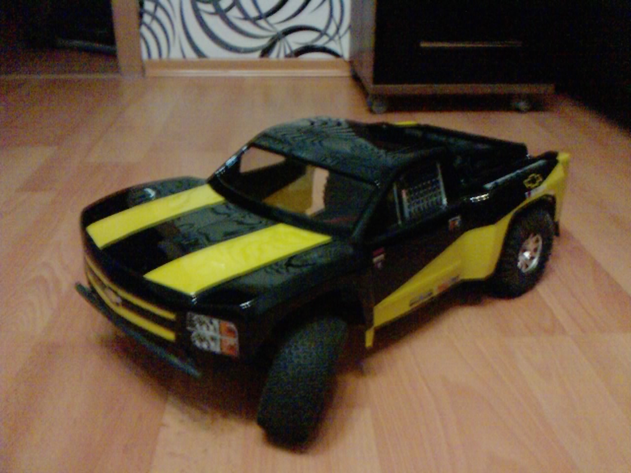

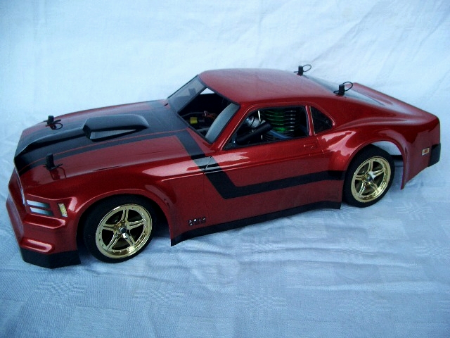

[color=#000000]Ach,
hatte vergessen zu erwähnen,dass der auf dem Bild 1. als Chassis ein CT4s ist.[/color]

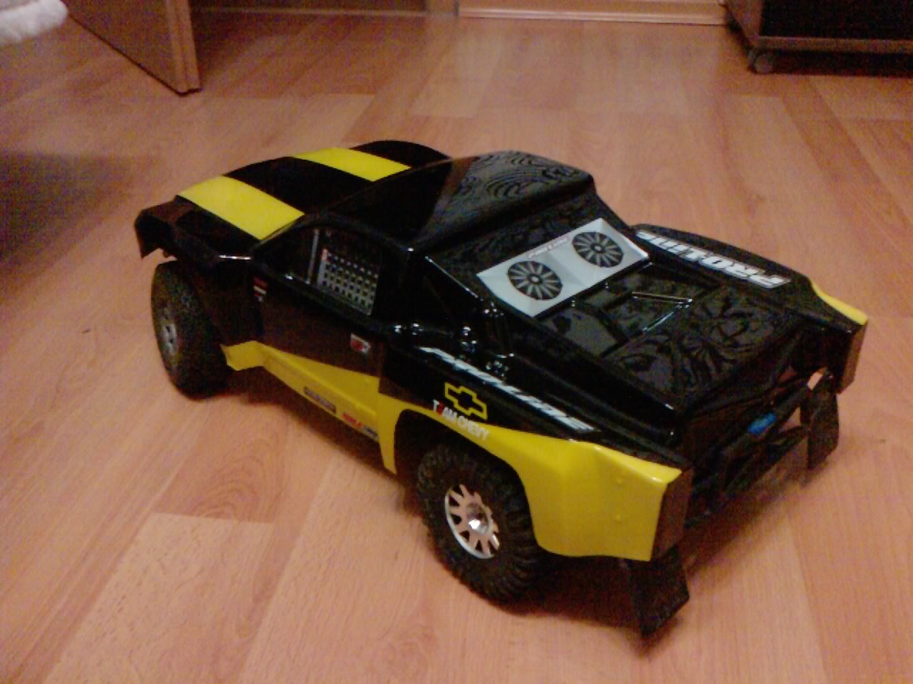

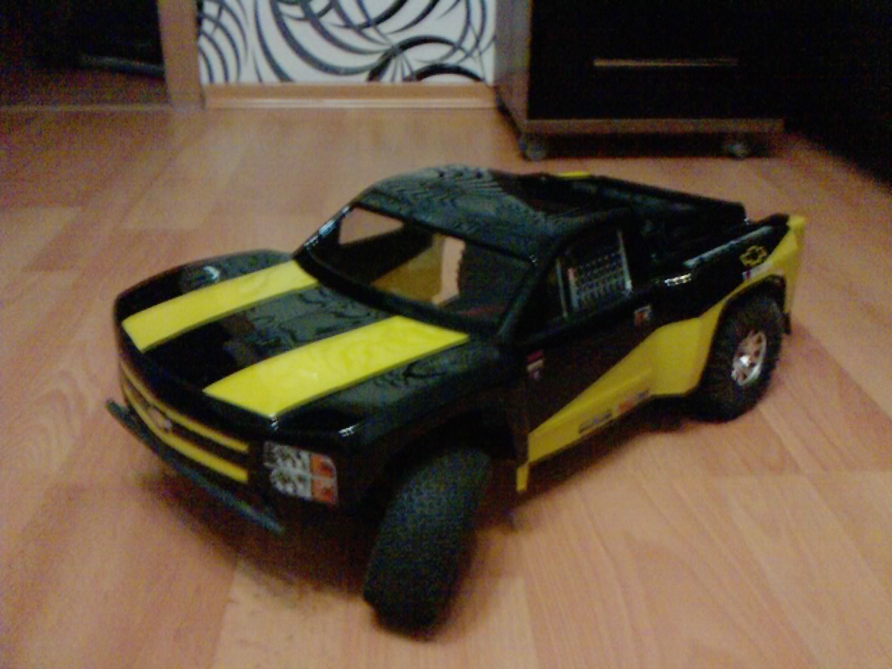

Heute habe ich diese Karosse lackiert: ![]()

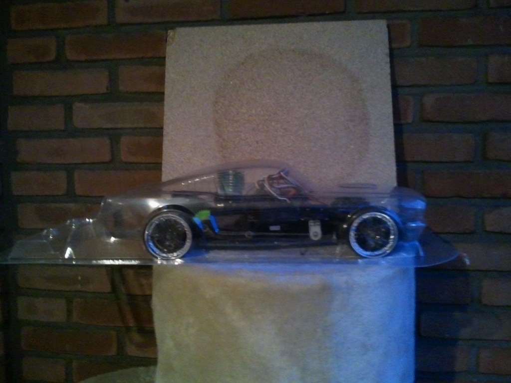

Hier mal ein Probesitz der Karo.
Im moment Tendiere ich zu Metallic Silber. Weil die Decals blau sind. Obwohl man sowas natürlich auch mit lackieren könnte
