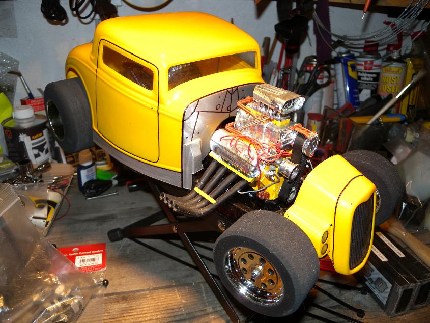

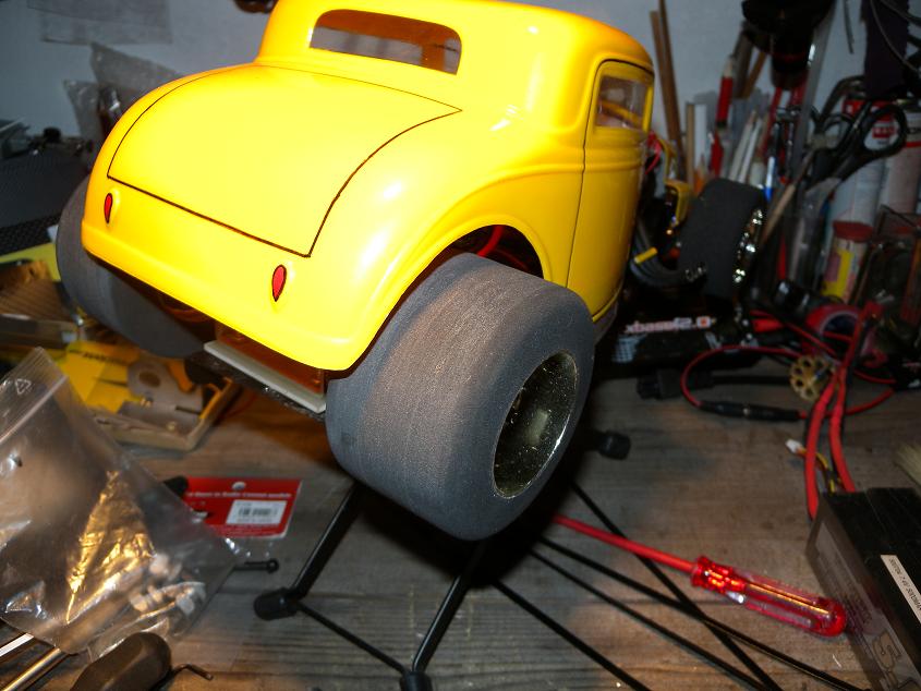

    Jetzt meine Frage: Aus lauter verzweifelung will ich mir die Reifen aus einer Moosgummiplatte selber machen. Hat das schonmal einer von Euch gemacht?
    Die Reifen habe folgende Maße: Felgendurchmesser 47mm, Reifendurchmesser 80mm, Reifenbreite 50mm.
    Der Reifendurchmesser und die Breite können gerne auch größer sein, denn kleiner machen geht immer.
    Das ist das Perlchen

  • Also ich hoffe das die soein Belastung durchhalten, ich werde Bericht erstatten.
    Gruß vom Moosi-Bohrer Klaus
