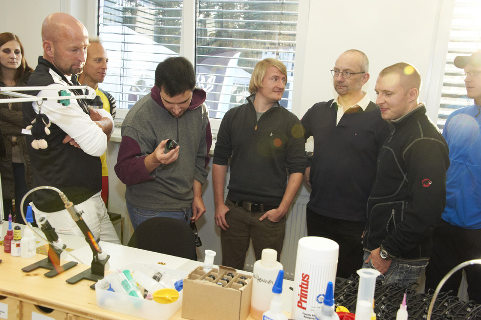

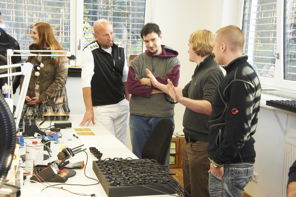

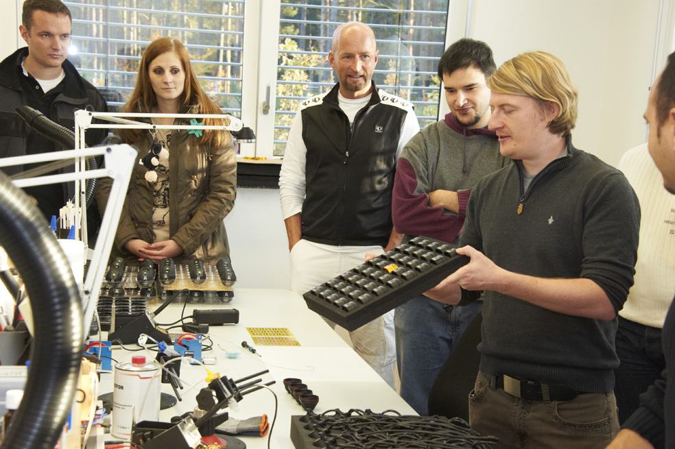

  • Ich war ja am WE in Neumarkt bei Nürnberg auf ner 20 Järigen Jubiläumsfeirer von LUPINE.
    Die machen Bike und Outdoorbeleuchtung. -> lupine.de
    Werksbesichtigung anschließender Nightride und dannach Geburtstagsparty.
    Ich war mit meinen E bike vertreten und hab gezeigt was es so alles drauf hat :D
    War ein megageiler Tag :thumbup:
    hier mal ein paar Bilder:
