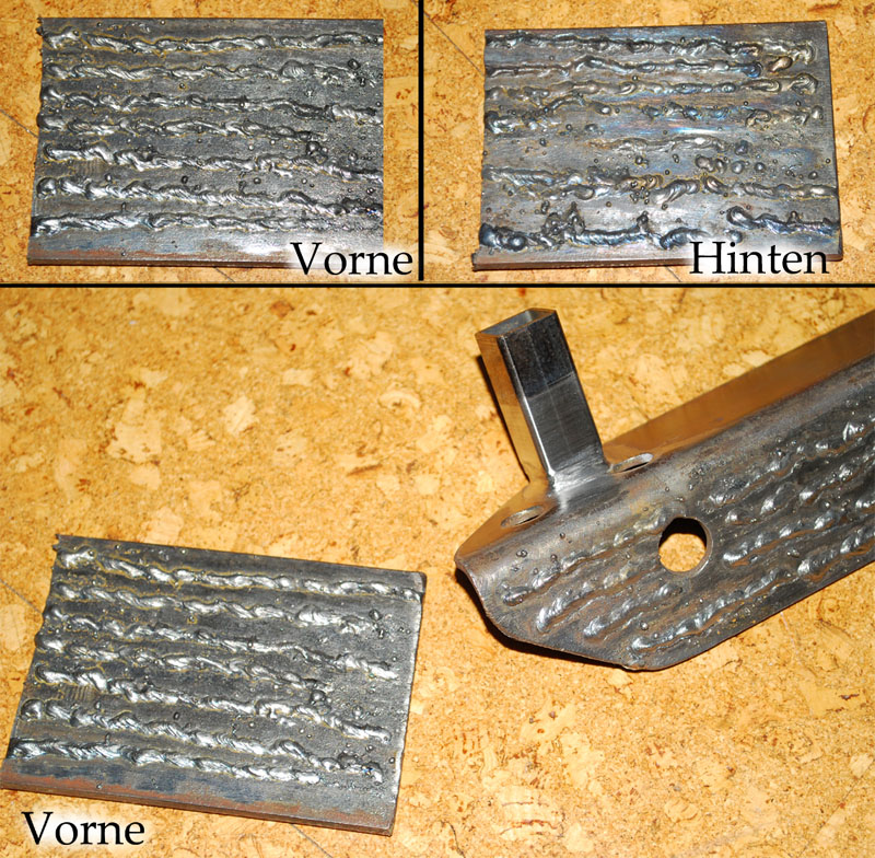

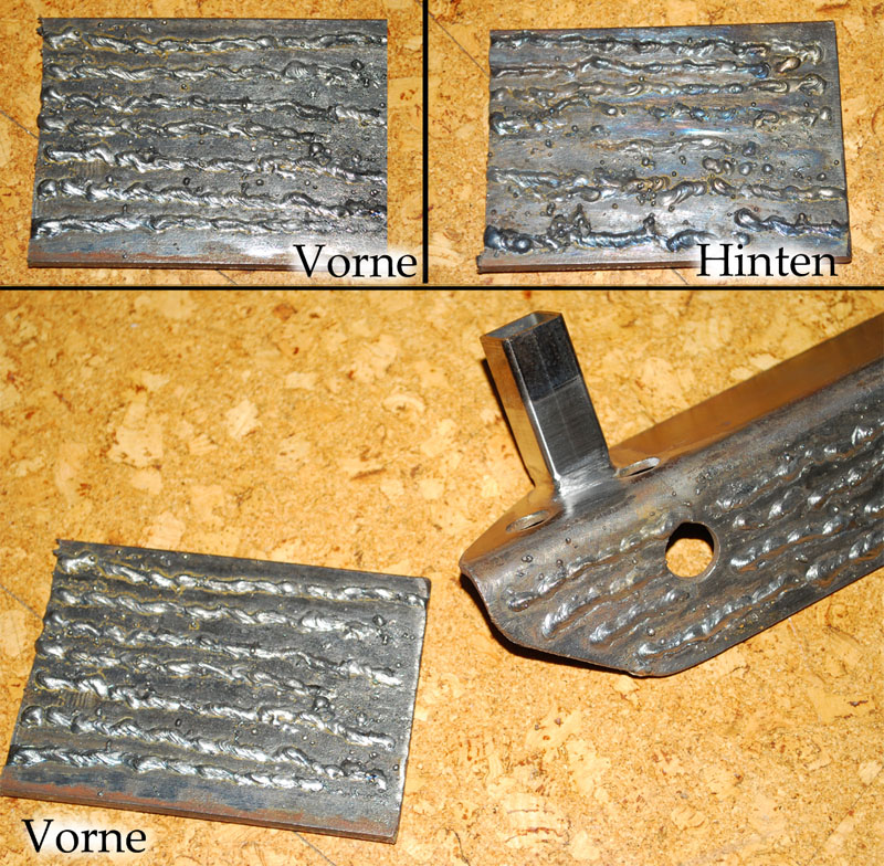

    Hab mir heute Schweißen und hartlöten beigebracht. Können tu ich's, nur an der Schönheit und funktionalität muss noch geübt werden :D
    Das 4-Kant Rohr ist hartgelötet... Hält meega gut 8|

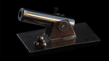

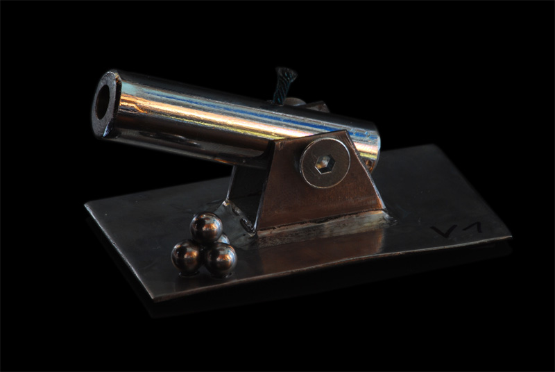

    Und letztens mit nem Kumpel unsere Mini Kanone fertiggestellt :D (das Gestell ist auf die Platte gelötet)

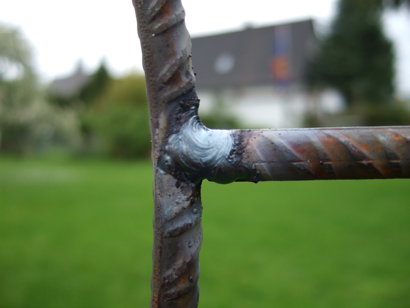

  • Hast du elektroden, mig, mag, oder wig geschweißt? Schweißen ist schon so ne Sache zum baustahl ,Zaun und Bulldogschaufel schweißen reicht es bei mir mittlerweile auch aber es ist nich um sonst ein Lehrberuf mit 3 Jahren.
    Metalmaster hats da schon eher drauf :D
    So schaut was von mir aus
  • Elektroden-Geschweißt. Was anderes ham wa daheim nicht.
    Ist ja echt krass, wie viel von der Elektrode "verbraucht" wird. Da muss man ja richtig nachschieben und alle 10cm ne neue nehmen (2mm Elektrode). Hätte ich nicht gedacht.

  • arbeite doch erst mal an deiner elektrodenführung. für mich sieht das so aus wie wenn du erstens zu wackelig führst zweitens zu schnell und man sollte nicht glauben was der anstellwinkel bei einer elektrode ausmacht. versuch doch mal die elektrode einfach in einem fertigen winkel zu fahren , also den winkel mit einer kehlnaht nachziehen. so kannst du mal die elektrode führen und du hast das wackeln raus. dann kannst du die geschwindigkeit herausfinden. wenn du die geschwindigkeit hast dann kannst du am wackeln und am winkel arbeiten. dann sollte es doch klappen
