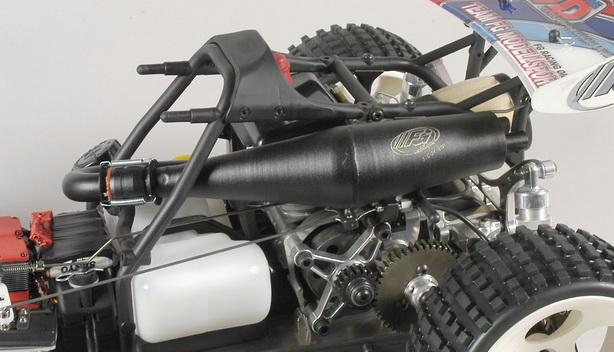

    Nach zwei Testfahrten musste ich leider feststellen, das mein Auspuff an der Verbindung undicht ist (beide Seiten)!
    Da saut es raus, vor allem bei "fast" Vollgas :evil:
    Hab natürlich die zwei Rohrenden mittig in der "Muffe" zusammengeschoben und auch richtig fest angezogen.
    Heute nochmals auseinandergebaut, gereinigt und zusammengebaut - denke aber es wird nicht so viel bringen :wacko:
    Vielleicht habt ihr ja ne Idee was bzw. wie das zustande kommt, oder ihr hattet das selbe Problem auch und wisst ne gute Lösung :?: :!:

  • Ich denke, diese Schraubmuffen drehen sich lose bei Vibrationen. Wie wäre es mit guten alten Kabelbindern?
    Brauchst halt dann nach jedem Demontieren neue, aber das Auto bleibt sauber :)
    Leon
    Leon
    Leider ist die "Muffe" ganz schön starr - nicht so schön flexibel wie die vom z.B. HPI Savage --> da bringen Kabelbinder überhaupt nix. :ka:

  • Habe meine auch nie richtig dicht bekommen bzw. nur immer kurz.
    Das Verbindungsstück gibt es in soweit ich weiss in 2 Versionen. Eine ist härter (rutscht raus), die andere etwas gmmiger (reisst und/oderr rutscht)
    Das Reso hat noch den Nachteil, bei Nasen-Landungen rutscht es nach vorne raus.... ich sag nur, warte bis er kalt ist :!:
    Oder fahr einfach - das klingt :goil: ..aber die Elektonik :ka:
    Unterm Strich bevorzuge ich deshalb einteilige Resos. (Achtung Zylinder)
    Ach ja, die Brieden solltest du nicht zu fest anziehen. Die schneiden dir das/den Rohr/ Schlauch glatt duch. ..oder gehen kaput.
    Meie Theorie zum undicht weden: Das Material wird, an dieser Stelle, durch die thermische und mechanische Belastung schon fast vergewaltigt. Die 2 Drähte an denen das Reso befestigt ist, sind nicht stark genug und so wirkt die Kraft auf die Verbindung.
    Gruss crash
    Futaba 4PK 2.4GHz
  • Schöner FG :thumbup:
    Aber beim Motor denkt FG nix Auspuff überm Tank :whistling: und dann der Luftfilter hinterm Auto dass er ja keine Luft bekommt :pinch: da haben die Jungs von HPI viel mehr gedacht Luffi vorne dass er ordentlich Luft bekommt und Hinten die Abgase raus ...
    Mfg Marcel
  • crash
    Na da werd ich mich ja noch von meinem org. RESO überraschenlassen - was die Dichtigkeit betrifft.
    Werd morgen mal schaun, ob sich so ne Art Dichtband findet, welches ich dann an beiden Seiten dranmontieren lässt.
    FRAGE: Kannst du ein gutes "einteiliges" RESO für meinen FG empfehlen :?: :?: :?: :?:
    chainsawsally
    Wegen dem Einbau vom Motor kann man geteilter Meinung sein. Luffi hinten hat auch seine Vorteile - ist besser geschütz, da der ganze Dreck ja gerade nach hinten rausgeschleudert wird.
    Aber soviel kann ich dazu ja noch nicht sagen, dass weden erst richtige Fahrten im Gelände zeigen - bei mir.

  • Hm... die Reso-Frage. Jetpro wär eine option. Muss mal etwas schauen, es gibt einige.
    Gruss crash
    Danke dir. Wie wäre es denn mit dem RESO hier ????
    Samba 4160 FG Tuning Resorohr für FG 4WD
    Offroad Fahrzeuge
    Ich weiß, es ist nicht einteilig, aber macht nen guten Eindruck und schauts super aus - finde ich jedenfalls :anstossen:
