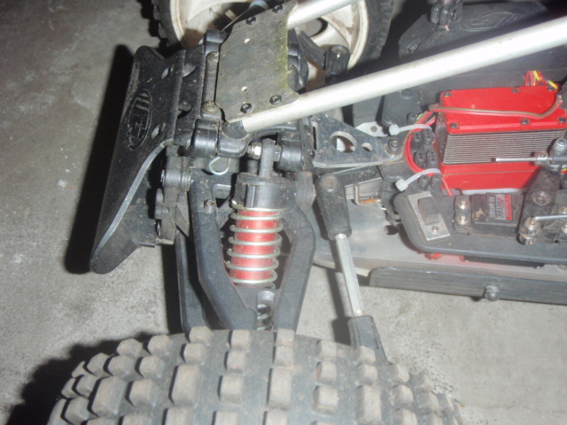

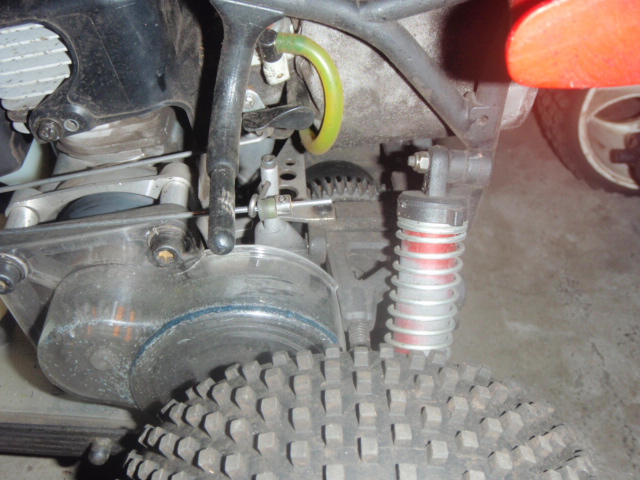

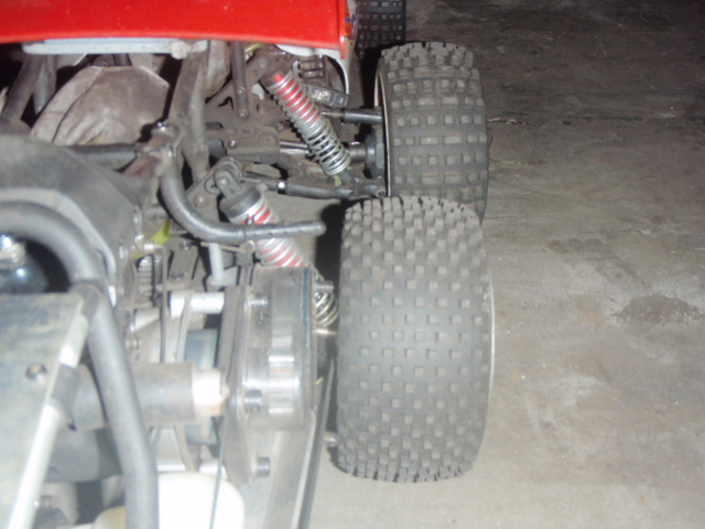

  • Danke BB für deinen Tipp,
    ich hab hier mal ein paar Fotos auf denen man den Unterschied zum originalen Fahrzeug gut erkennen kann. Der Weisse ist der originale meiner Schwester und der Rote ist meiner mit den montierten HPI Felgen. Mir ist bis jetzt leider auch nur die Variante mit dem Schnippeln eingefallen, allerdings würde das bedeuten, dass ein Teil der Karosserie über dem Reifen steht und somit der aufgewirbelte Dreck mir direckt in das Fahrzeuginnere geschleudert wird. Das kann irgendwie auch nicht der richtige Weg sein, oder?
    Ich hab dann auch noch mal die Stoßdämpfer abgebildet, da ich nicht genau weiss was du mit Federvorspannringe meinst.
    Wäre dankbar, wenn sich jemand hier meldet, der sein Fahrzeug schon entsprechend umgebaut hat, zwecks Erfahrungsaustausch.
    So long :)
