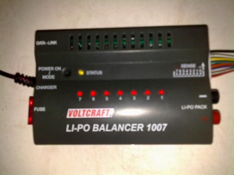

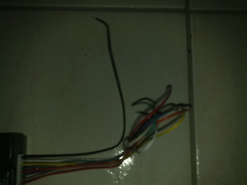

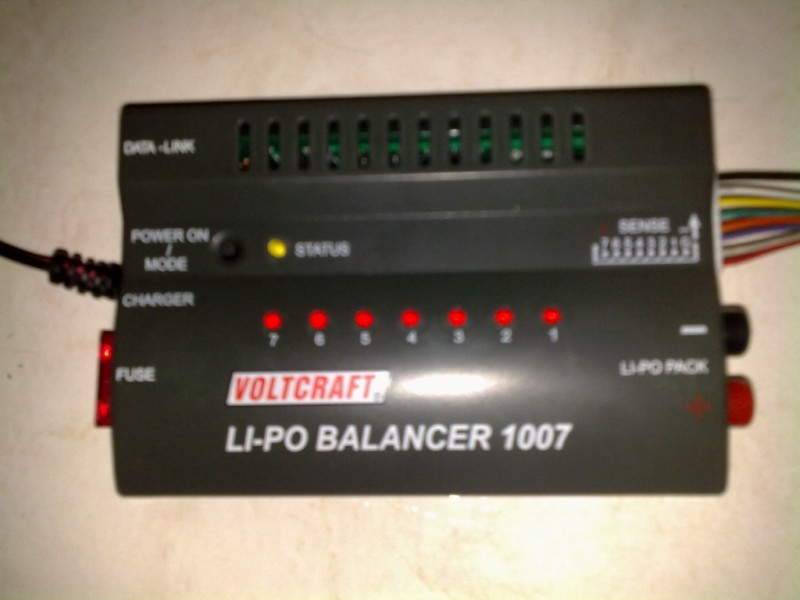

    Außerdem habe ich noch einen Balancer(warum auch immer)mit dem ich garnichts anfangen kann.Ich habe ein paar Fotos gemacht wo das Teil drauf ist.Rechts oben in der Ecke von diesem Balancer befingen sich onmaß an Kabeln die ich an dem LiPo anschließen soll???????
    Leider werde ich auch mit Beschreibung nicht wirklich schlauer.Ich hoffe ich habe nichts vergesen,und hoffe außerdem auf eure Erfahrung,die mich evtl.weiter bringt.

    zu dem balacer, den musst du während des ladens an den lipo anschließen, dazu fehlt die aber ab einen ende der stecker.
    da würd ich einfach ein komplett kabel kaufen.
    das wissen hier im forum aber andere besser was man da für eins braucht.

    Zu dem Balancer,muß ich diesen unbedingt an den LiPo anschließen?Und wenn nicht kann ich da was kaputt machen am Lader oder am LiPo??

  • Den Balancer brauchst du zum Laden des Lipos, dort wird er zwischen Ladegerät und Lipo geschaltet. Der Balancer ist dafür zuständig das deine Lipozellen nicht zu weit auseinanderdriften d.h mit ihrer Spannung zu stark abweichen voneinander.
