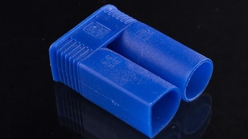

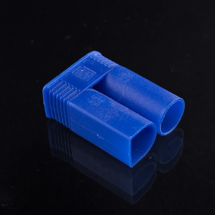

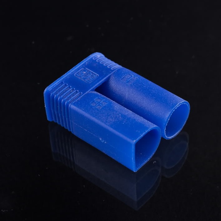

Ich werde bei meinem 1: 8er auf ein neues Stecksystem umstellen
EC5
habe die Stecker HIER gekauft.

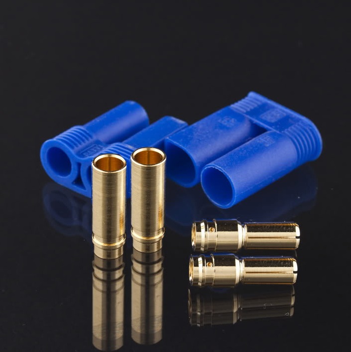

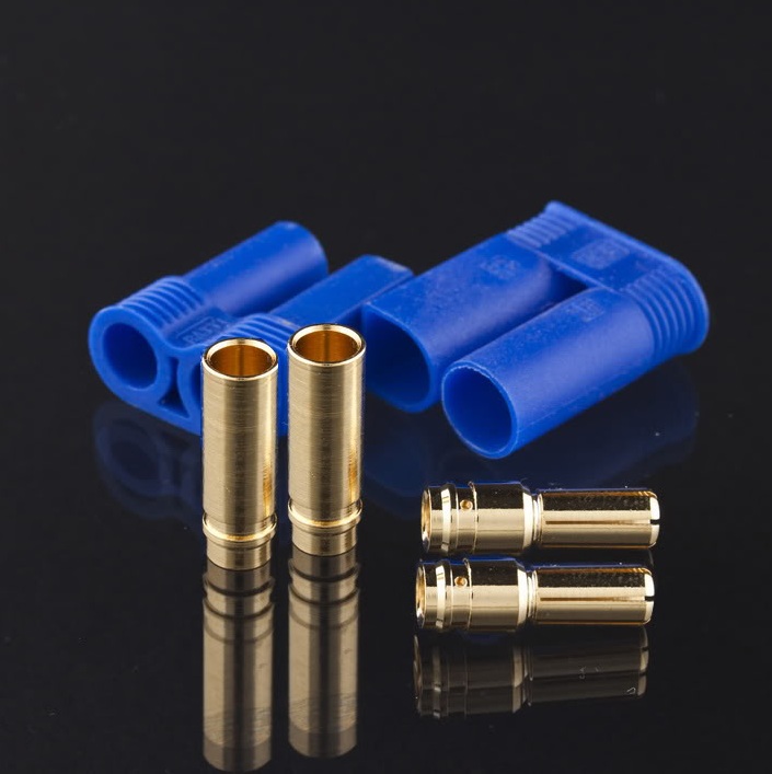

Sie sind sehr hochwertig verarbeitet auf den blauen hülsen ist jeweils Batt(Akku) und Dev(Gerät) und + wie - beschriftet
Die Hülsen/Stecker nehmen 10AWG oder 6qmm kabel auf und sind dabei verpolgeschützt.Sie sitzen sehr gut und passgenau.
Ich bin erstaunt für den Preis hätte ich es nicht erwartet.also eine klare Kaufempfehlung wer kein bock hat die 5,5 oder 6mm Stecker einzeln rum zu stecken und mit schrumpfschlauch zu isolieren.
Wie werden eigentlich solche Stecker gelötet?
Kabel durch die blaue Hülse durch
dann an den Stecker löten und diesen dann mit kraft in die Hülse pressen.ich kann ja mal sobald ich zum umbauen komme ein kleines "how to" machen.

http://www.ebay.de/itm/EC5-Stecke…=item460312b353sehen aber irgendwie nicht so hochwertig aus wie meine...
