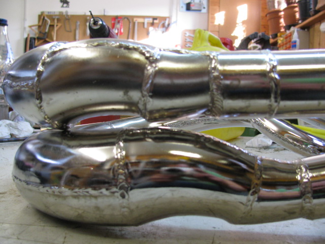

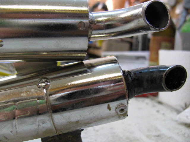

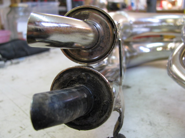

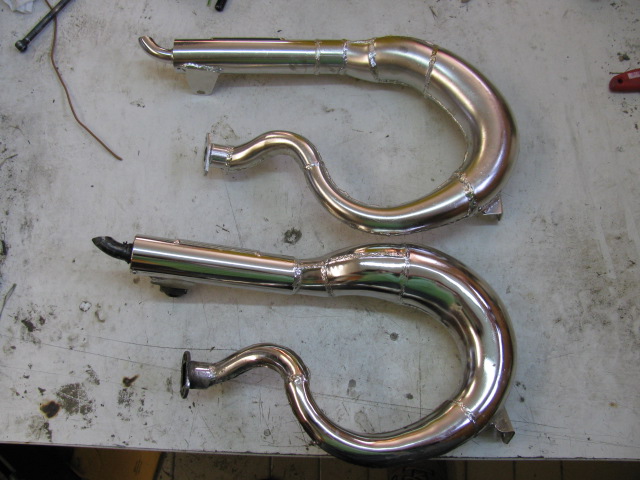

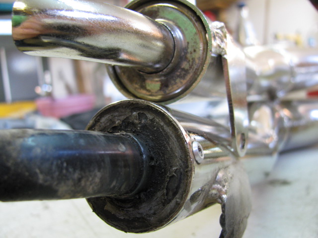

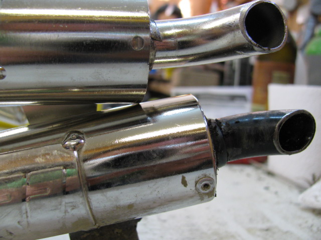

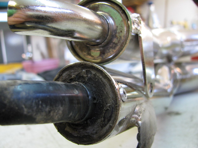

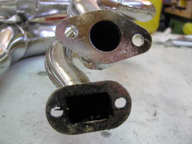

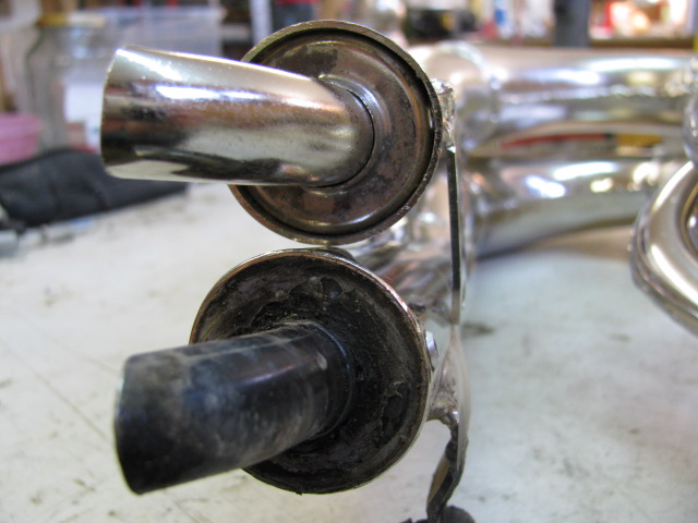

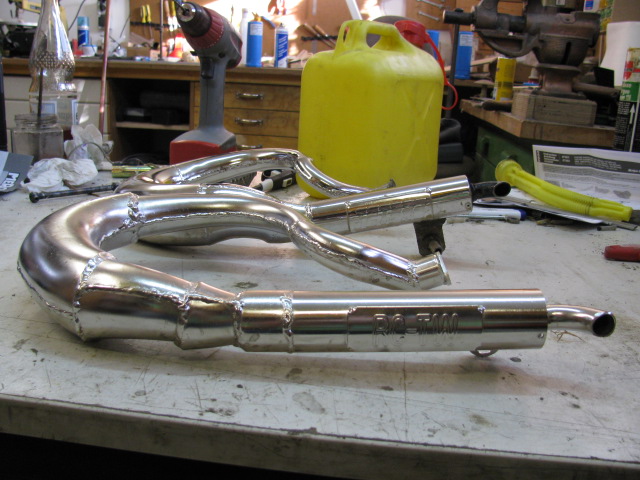

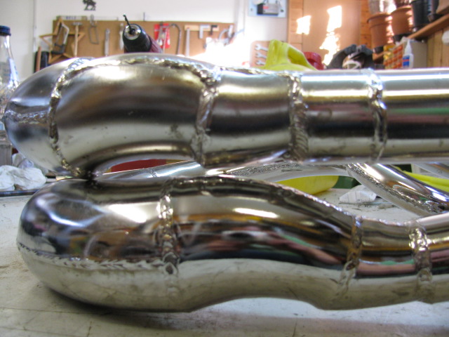

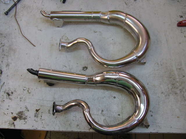

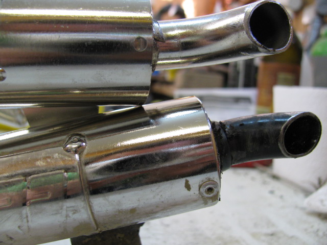

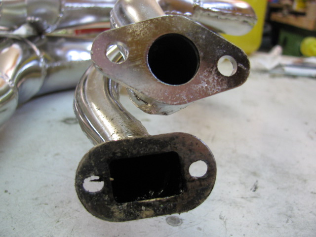

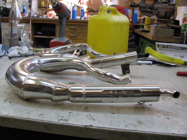

bestimmt jeder der ein großmodell fährt hat sich schon gefragt ob diese billigen resos, die in großen mengen in der bucht vertrieben werden, auch was taugen. für insgesamt 27 euro habe ich mir solch einen nachbau ersteigert weil es mich interessiert hat ob das was taugt und ob es an die leistung des originals rankommt. als ich das ding ausgepackt habe traf mich erst mal der schlag weil die schweißnähte mal sowas von schlecht sind das ist unfassbar. von den abmaßen ist es optisch nicht schlecht gelungen aber wenn man mal genauer hinsieht dann fällt einem sehr schnell auf das der ein oder andere bogen anders läuft was zur folge hat das der schalldämpfer schräg sitzt. auch am außlass ist gut zu erkennen das das eingesetzte runde blech nicht passgenau ist und vernietet ist es auch nicht. das original jetpro ist ziemlich passgenau aber selbst beim originalen sifft das zeug duch jeden noch so kleinen spalt auf den motor daher habe ich das mit silikon abgedichtet. am meisten hat mich jedoch der einlass des aupuffs fasziniert. jeder auspuff und selbst die kleine originaltröte hat einen einlass der genau so groß ist wie das auslassfenster am zylinder also in der größe vom jetpro. das faketeil ist deutlich kleiner und das ist wohl der gravierendste punkt an der ganzen sache. reingeschraubt hab ich das teil nicht. werde es also am montag wieder zurückschicken und in zukunft die finger von dem schrott lassen und meine beiden großen haben ja schon vernünftige resos
. aber jetzt mal genug der worte schaut einfach mal die bilder an die sagen mehr wie tausen worte
Billigreso vs. Jetpro
Also der Einlass is ja mal soooooo genial
Vermutlich damit man nen ordentlichen Rückstau hat und vieel Leistung bekommt
Die Schweißnähte hat wohl jemand hinterm Rücken produziert ...
Aber wenn ich ehrlich bin, bin ich sehr froh dass es so ein Dreck ist. Sonst müsste man sich ja echt fragen wofür man soviel Geld ausgibt

Also die Schweißnähte von dem Faketeil sind ja extrem
ich hau mich weg, WIE kann man die bitte sooooo versauen?
DAS ist echt hart
