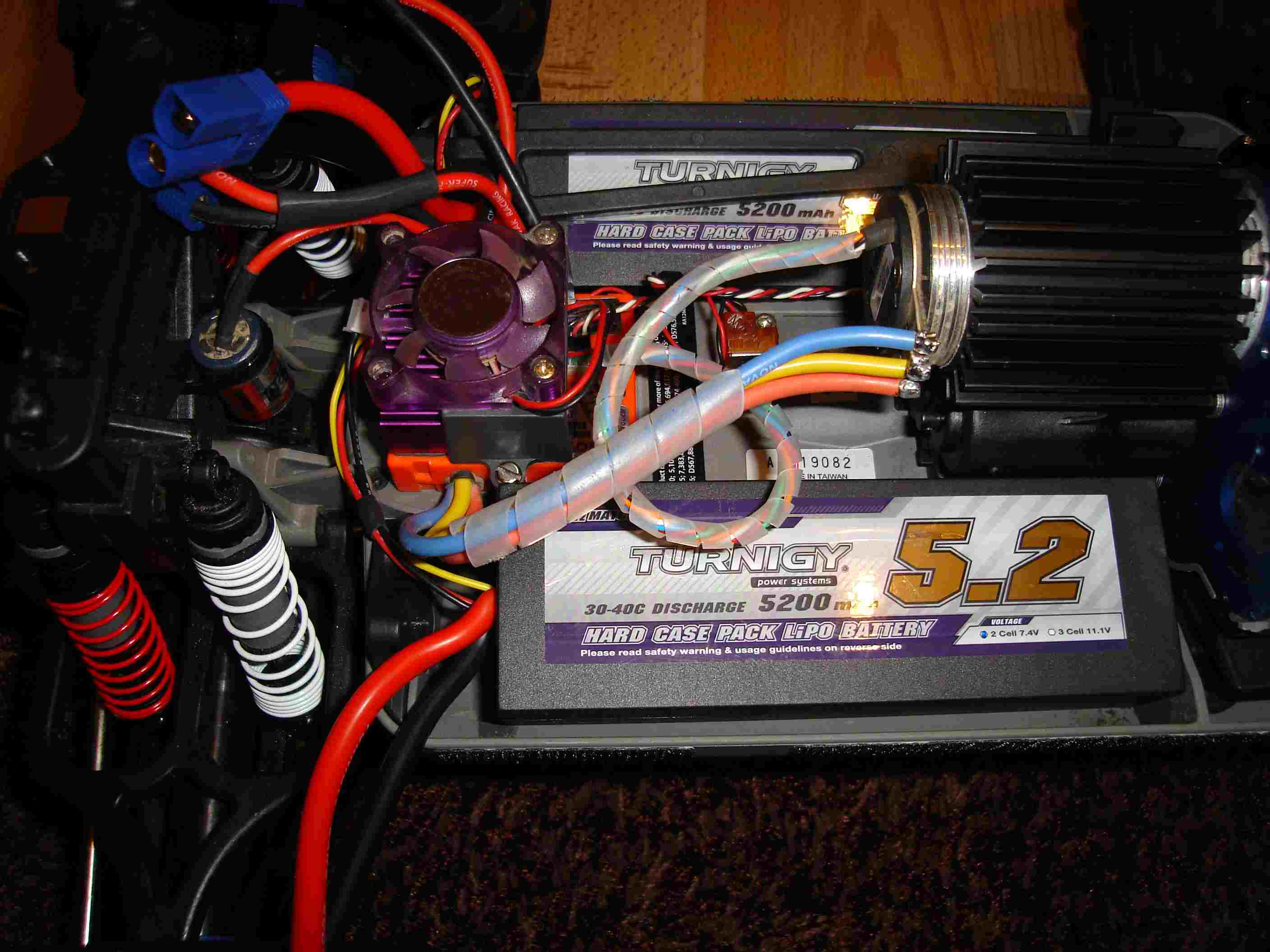

• [color=#000000]Hallo.
    Bei mir gibt's bisschen neues Equept!
    Es sind
    HardCase TURNIGY 5200mAh, 30c mit 5mm EC5 Stecker [size=8](120A Dauer + 28mm Akku halte Bügeln.)[/size]
    [color=#0000ff]Und[/color]
    GRAUPNER Ultramat 16[color=#ff0000]S[/color]
    Der Lader ist Supi :super: bis auf den Lüfter Geräusch :S
    Bin jetzt am ausprobieren an verschiedenen Ritzel!
    MfG Maximilian[/color]

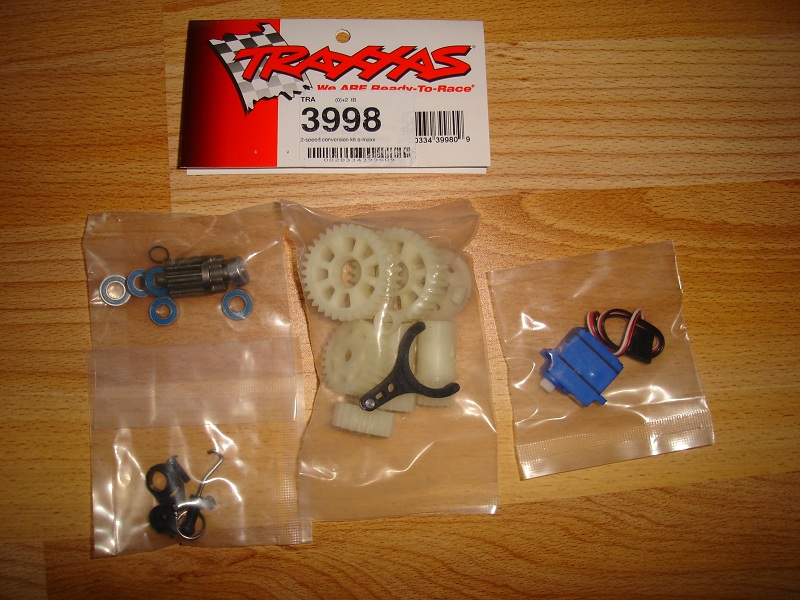

  • [color=#000000]Hallo wieder!
    Was schon gemacht wurde und was noch geplant ist:
    * Diffs. mit VA: 100'000cps, HA:[color=#ffffff][size=18]:[/size][/color]75'000cps
    * 68Z mit 13 Ritzel [size=8](mehr läst NOVAK nicht zu)[/size]
    * 2G. Getriebe ([size=8]bestellt[/size])
    * Funke tauschen auf 3CH
    * Nach dem Test mit 2G. wird es entschieden ob die Kraft Original Servos ausreichend ist.
    [color=#ffffff]*[/color] Wen nicht dann: je 2x [size=12] Conrad [size=10]oder[/size] DYMOND [size=10]oder[/size] [size=8]evtl.[/size] HobbyKing[/size] .
    * NOVAK [color=#0000ff]iwe Wasserdicht machen!!??[/color] <-Tipps
    >>> E-Maxx wird Crawler fähig gemacht![color=#ffffff][size=14]>[/size][/color] <<<
    Anregungen und ganz besonders > Hilfe-Tipps sind sehr erwünscht!! [color=#ffffff][size=18]Hilfe![/size][/color]

  • falls du Wasserdicht bleiben willst Maximilian, kannst du auch erst mal die 2056er Servo's gegen die stärkeren 2075er vom Summit tauschen. Die habe ich in meinem Maxx auch drin. Die haben zumindest schon mal 9kg pro Servo...
    gruß
    Hawk

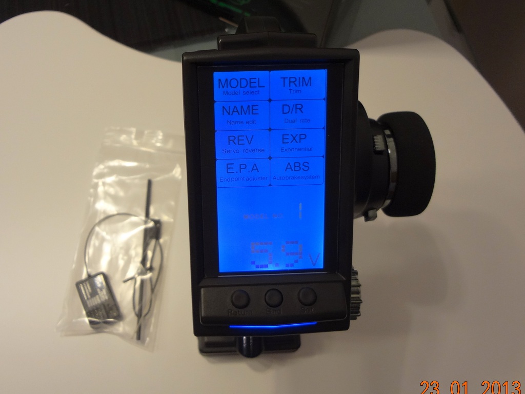

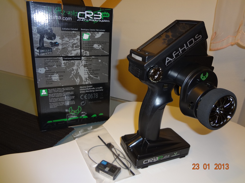

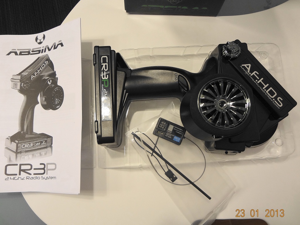

  • [color=#000000]Hi.
    Von mir auch was neues.
    Weil ich ja für 2G Getriebe eine 3CH Funke brauche...
    Habe ich mir die CR3P_Absima bestellt!
    Das erster Eindruck:
    Bessere Qualität wie die Traxxas funke und für mich: Liegt sehr gut und angenehm in der Hand!
    Also erster Eindruck überzeugt!! Muss nicht immer ein Spektrum sein!
    Bin schon gespannt wie sich die Funke so macht, nach dem ich zeit gefunden habe es einzubauen!
    [/color]

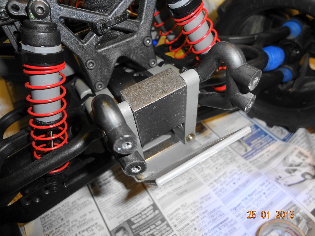

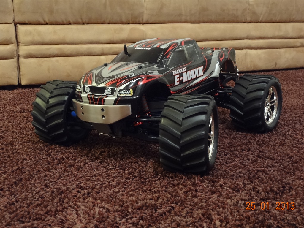

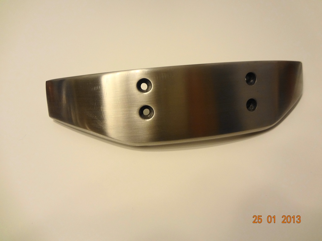

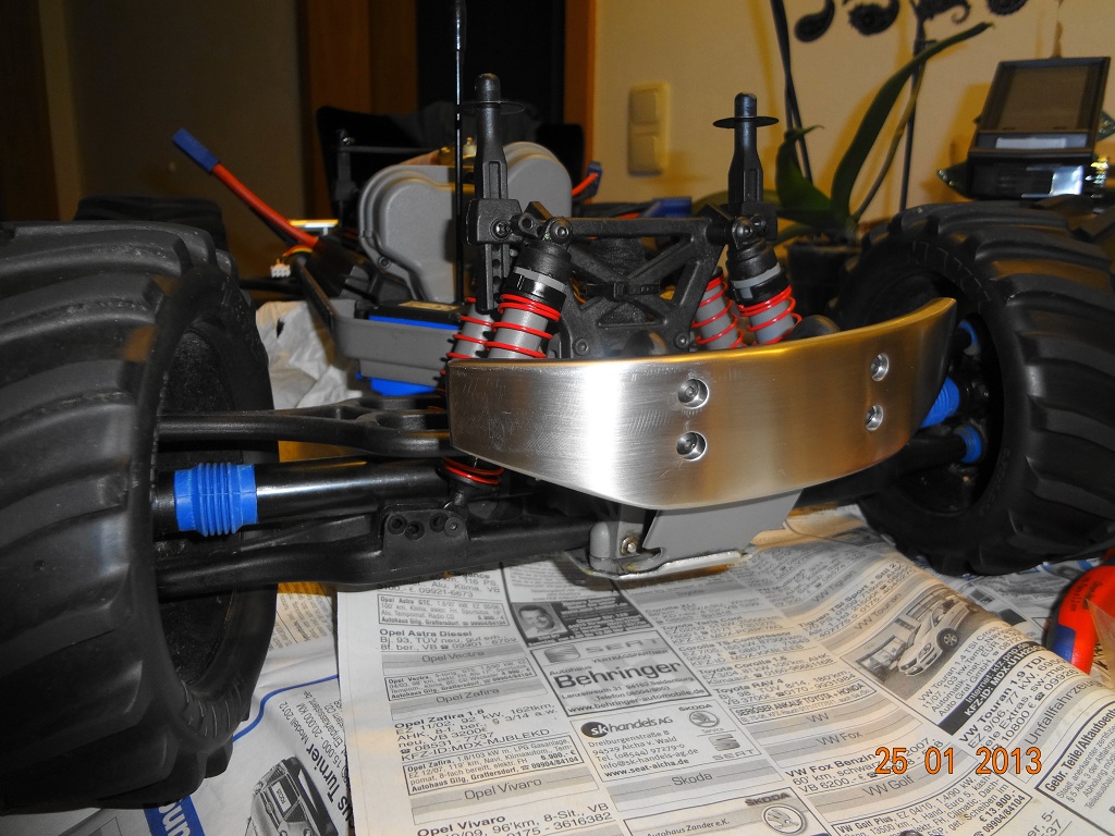

  • [color=#000000][font='Verdana, Helvetica, sans-serif']Diese Woche habe ich zeit gehabt um an meinem E-Maxx zu schrauben!
    Da der Mäxxchen Crawler tauglich gemacht wird....
    Habe ich für vorne eine 400g Edelstahl Stoßstange gebaut! [size=8](Bilder)[/size]
    Sowie die Absima_CR3P Funke eingebaut.
    Als Lenk-Servo habe ich ein Graupner DES 707 eingebaut ist zwar nicht das schnellste aber darauf kommt es ja auch nicht an!
    Es ist ein 13kg Servo dazu gleich eine frage zum Lenkung!
    Auf der stelle bekomme ich zu wenig Lenkeinschlag die Räder bewegen sich 1cm der Rest bleibt auf dem ServoSaver hängen :huh: ?
    Es ist zwar nicht verkehrt aber wen man iwo drauf Craweln möchte geht der ganzes Anschlag auf Servo-Saver... :(
    Und wen der Regler off ist dann kann man durch drücken am Rad die Servo ohne Probleme bis Anschläge bewegen also ist der Servo-Saver nicht zu schwach...?
    Irgendwelche Tipps???![/font][/color]

  • Hi,
    da du noch die Standart Reifen hast ist etwas bei deiner Lenkung nicht ok. Überprüfe mal die Pivots auf leichtgängigkeit. Ich kann bei mir mit meinen dicken 40er Reifen und doppelten Servosaver ganz locker im Stand lenken. Hast du schon die Kugellager in der Lenkung verbaut?
    Gruß Mr E-Maxx
  • @maxichec
    Klasse, wie du dein Projekt angehst :super:
    Trotzdem will ich dir zumindest einen Hinweis geben, weil es schon jemand komplett durch hat, den Maxx zum Crawlen umzubauen. Aufgrund der Fahrwerksgeometrie, wird ein Maxx niemals wirklich Crawlen. Du musst die Diff's auch mit anderem Öl füllen, wenigstens vorne ein Spool einsetzen, damit sie gesperrt ist und vieles mehr, aber es wird am Ende nicht wirklich überzeugen. Derjenige, der es wirklich extrem aufwendig mit dem Maxx versucht hat, hat es am Ende eingesehen, und das Projekt als gescheitert angesehen. Wenn du möchtest, gebe ich dir per PN den link, seines Umbauthreads aus einem anderen Forum...
    P.S.
    Der Stoßfänger sieht übrigens auch so klasse aus, passt richtig gut zum Maxx...
