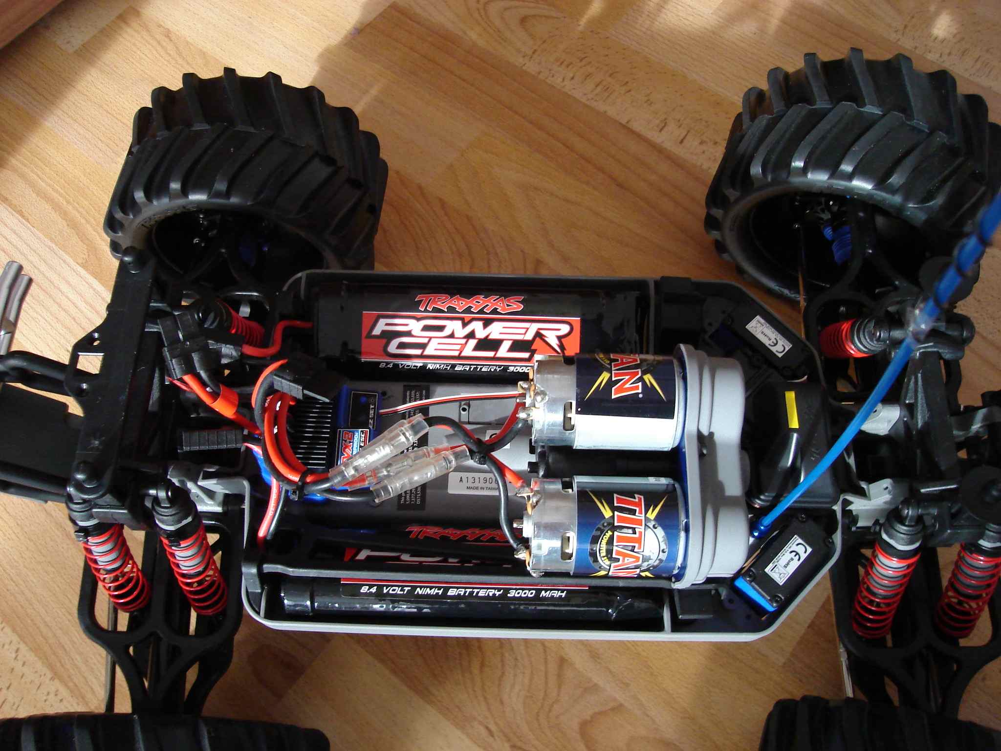

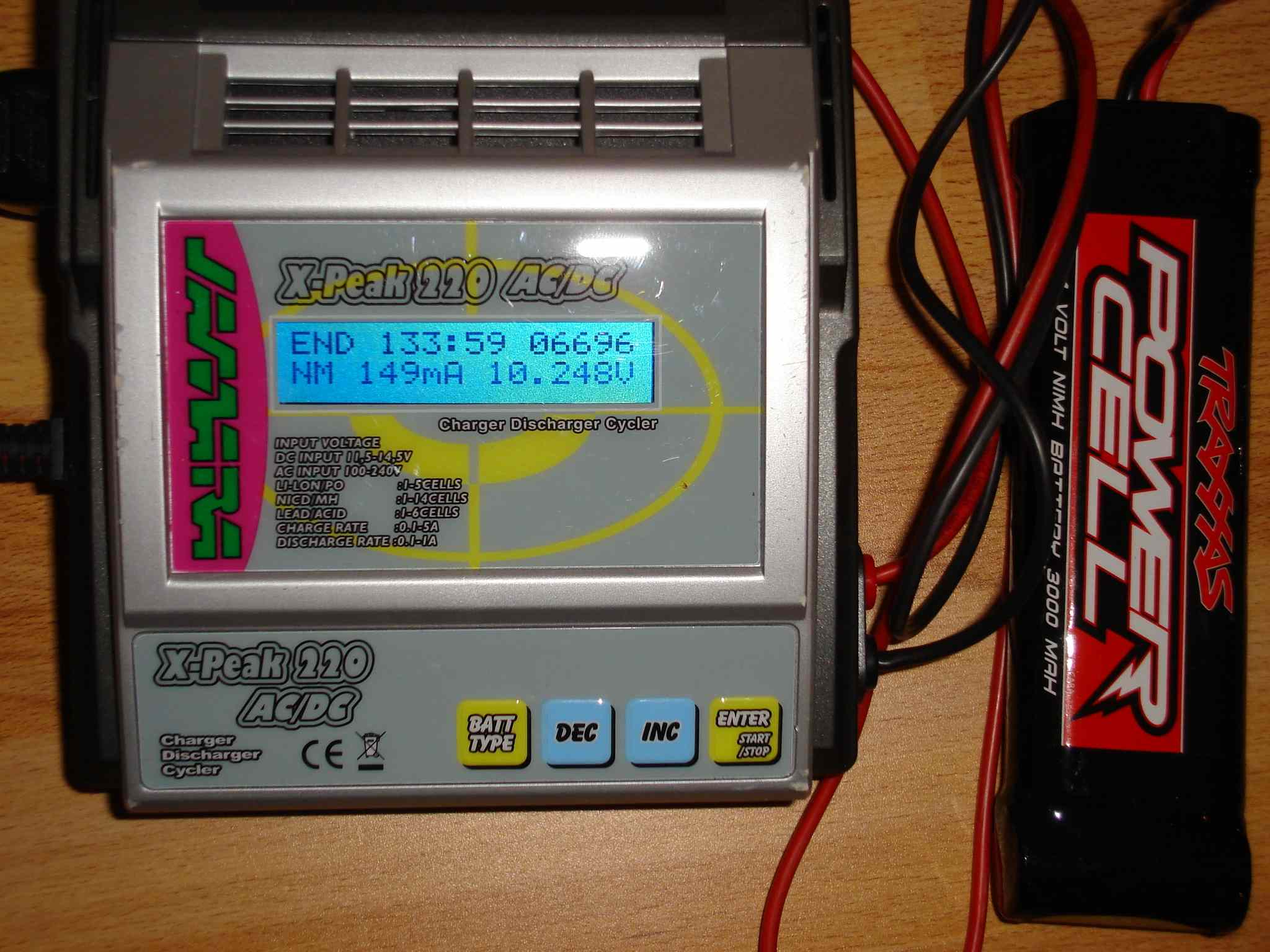

    Es sind Original Traxxas 3000mAh 8,4V Packs mit dabei.
    Die Akkus werden mit JAMARA X-Peak 220 geladen.
    Kapazität 3000mAh past aber ca. 3300mAh rein! Was zu-bedeuten hat: es ist gar nicht mal so schlechte Qualität!

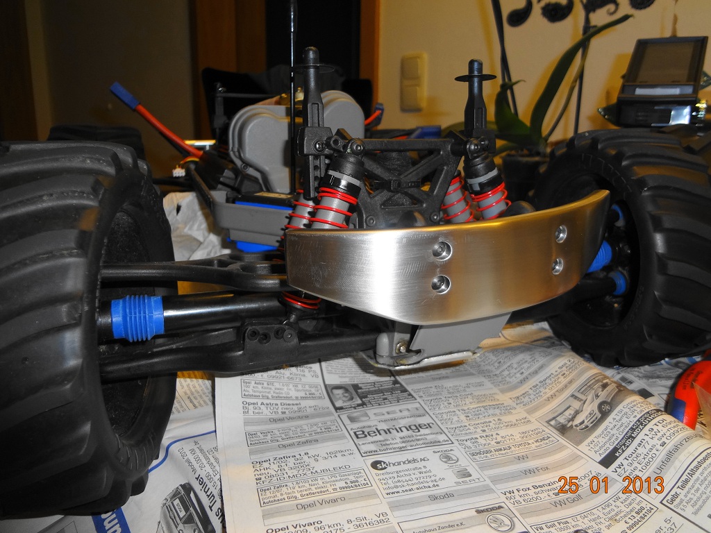

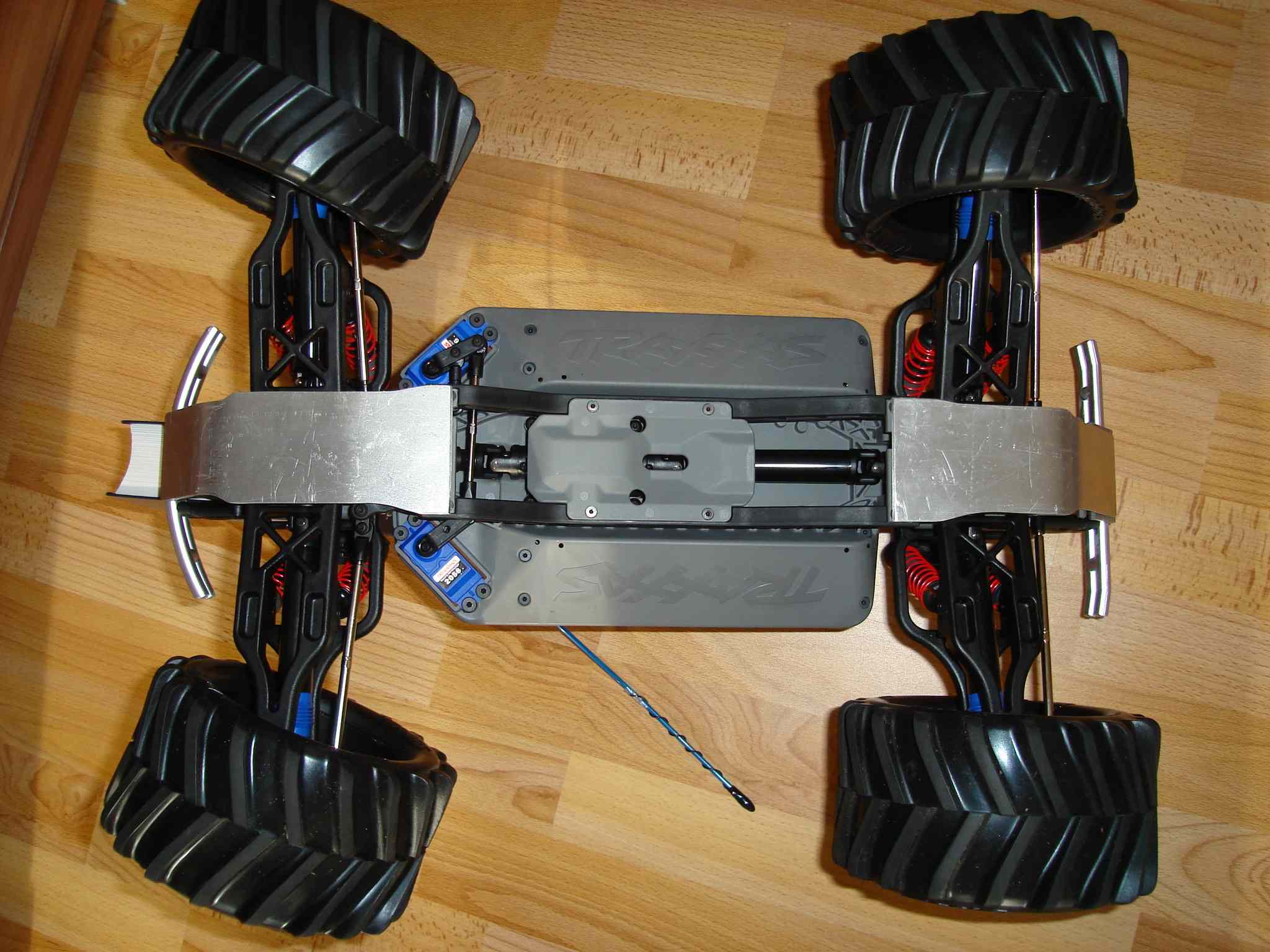

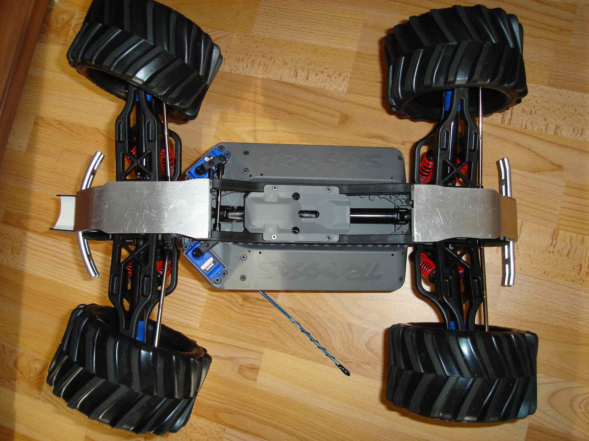

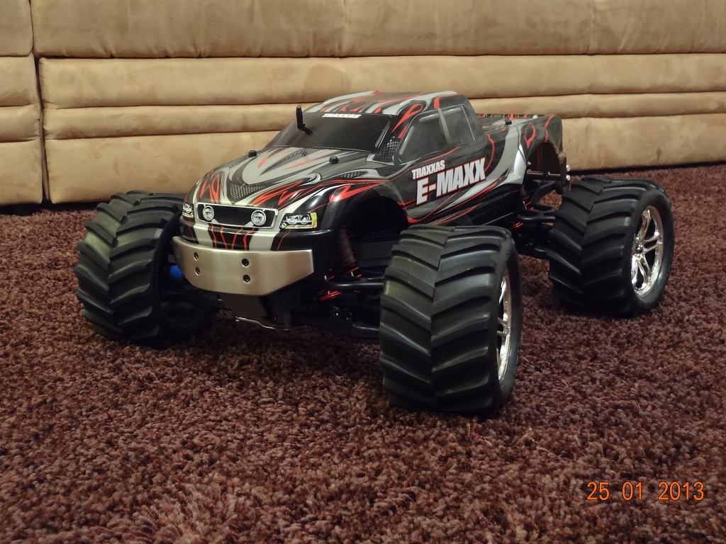

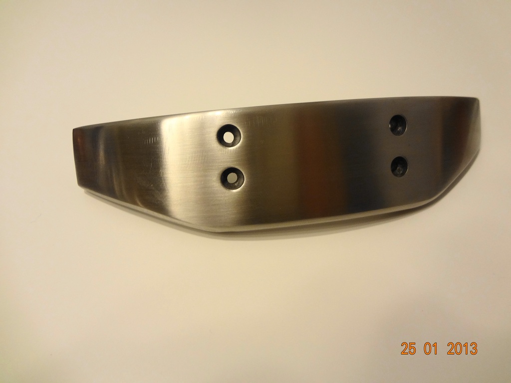

    Ich habe mir paar Alu Skid- Schutzplatten für Vorne und Hinten gebaut!
    Aus 1,5mm Alu und mit paar punkten Silikon geklebt, einfach als Schutz für Originalen.
    Damit der Plastik samt die Schrauben heile bleiben!

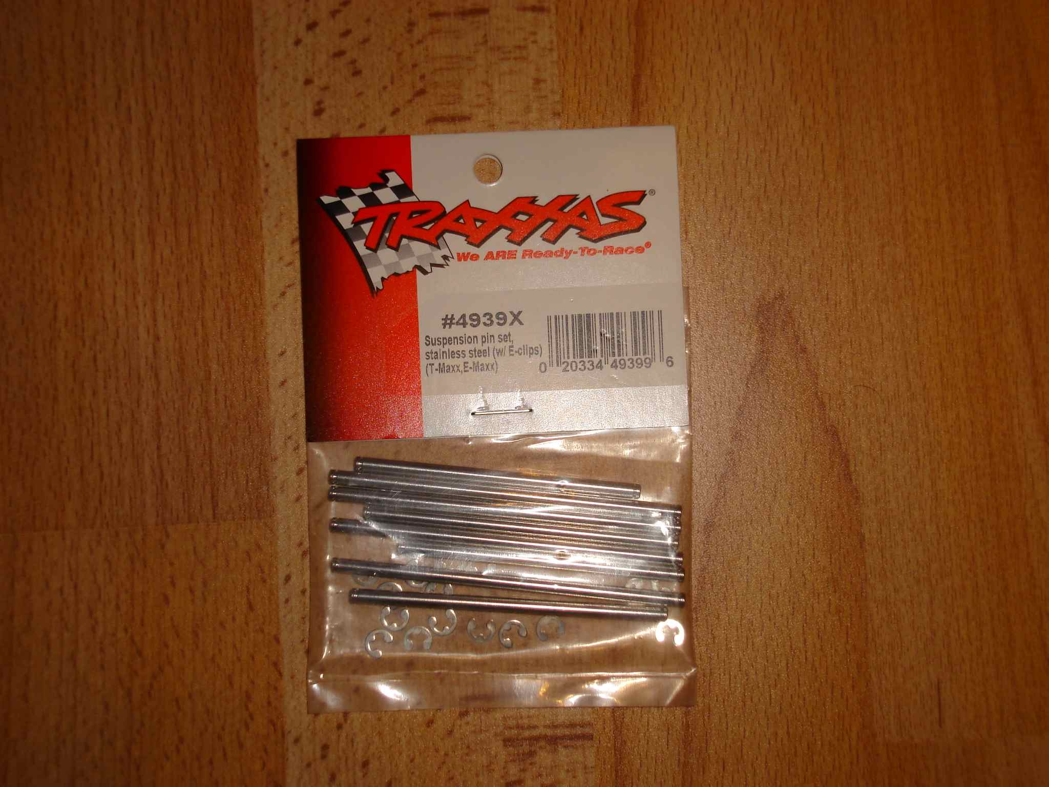

    2-3min nach dem Sturz ?( iwas los ?
    Lenkung geht nicht mehr, blockiert.

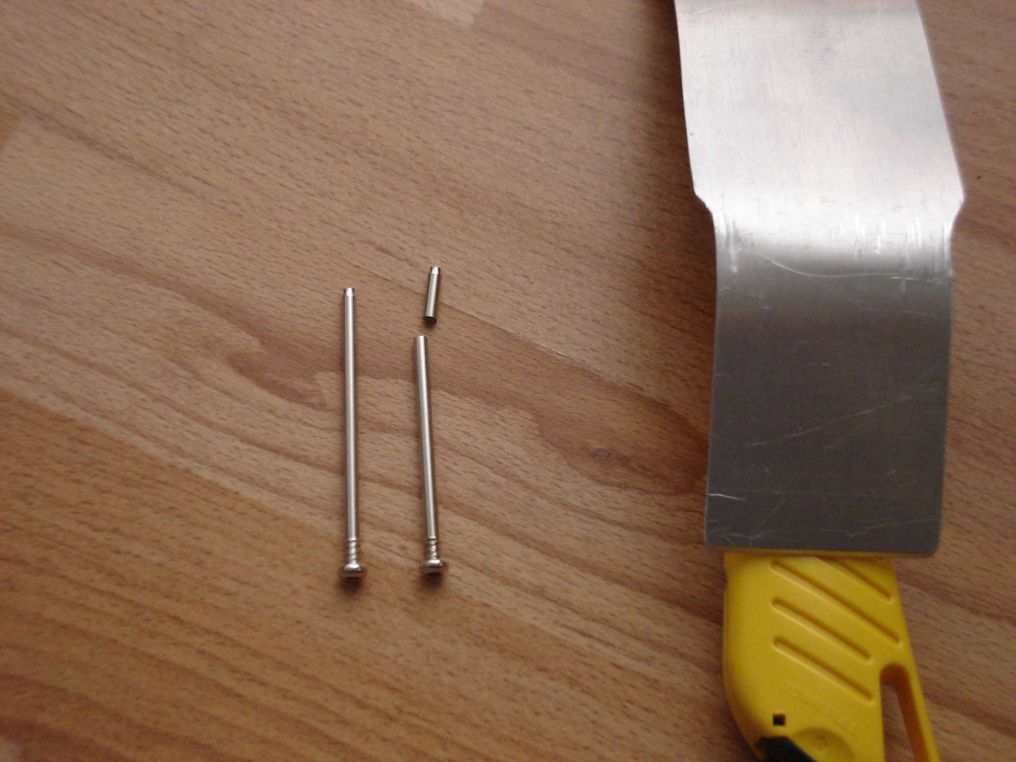

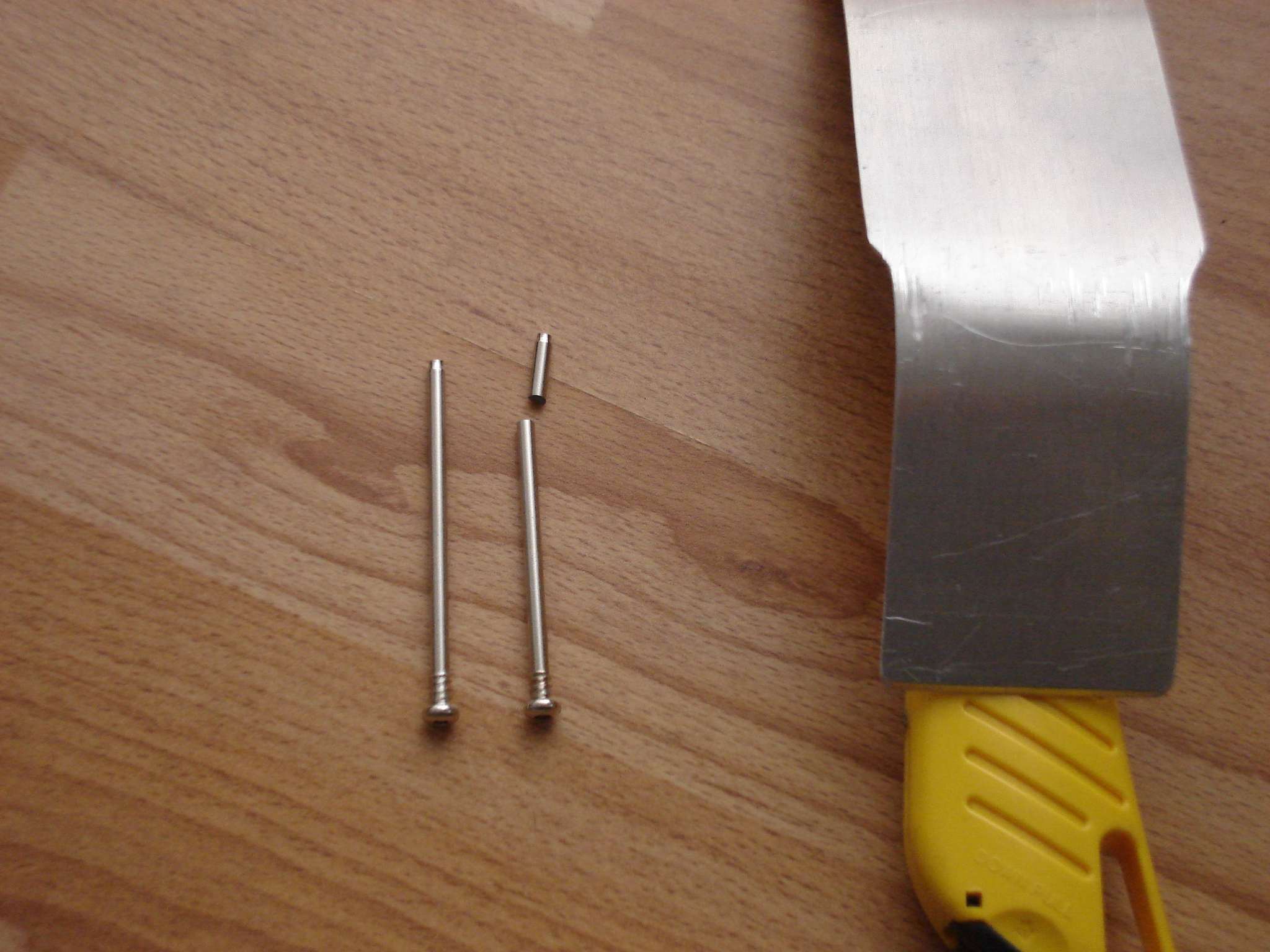

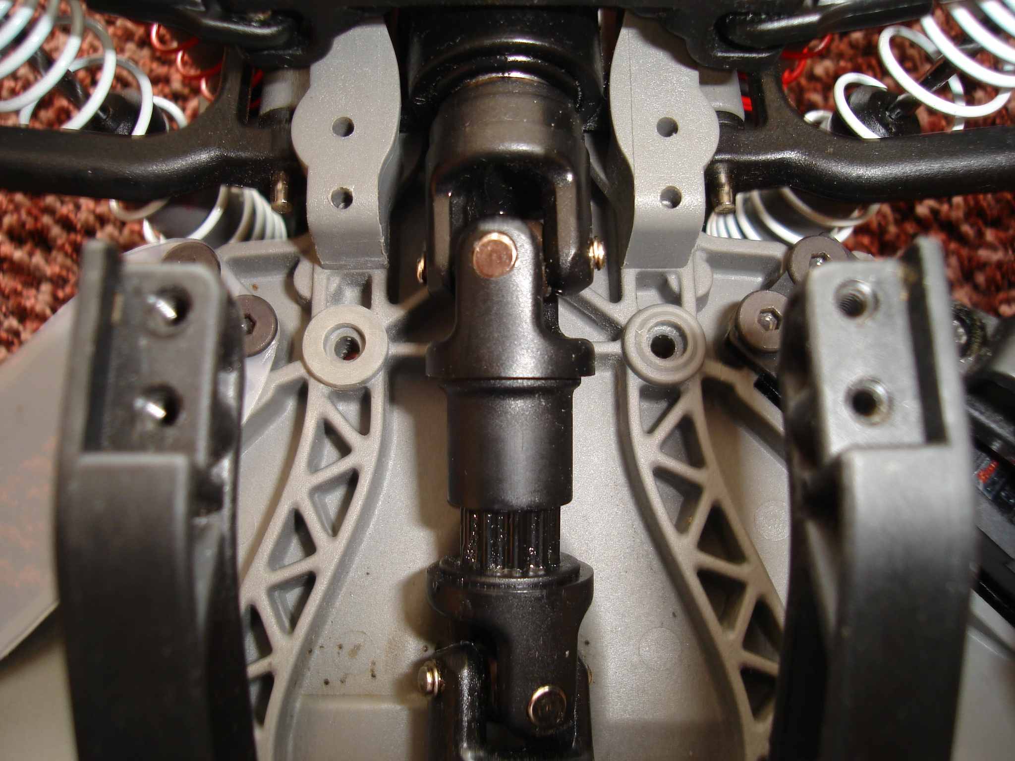

    Habe E-Maxx umgedreht um Räder Händisch zu drehen, dabei ist ein "Stück" Stift raus gefallen.
    Ein Stift aus unteren Querlenker ist gebrochen... der Überschlag hat seine Wirkung gezeigt :D
    Ist das beim E-Maxx eine Schwachstelle oder wahr das nur eine Materialfehler?!
    Ich glaube das Stift Material zu Spröde ist?
    [color=#009900]Die Stifte sind schon bestelt: http://flayms-design-onlineshop.de/QUERLENKER-STI…VP_p7040_x2.htm [/color]
    Gruß Maximilian

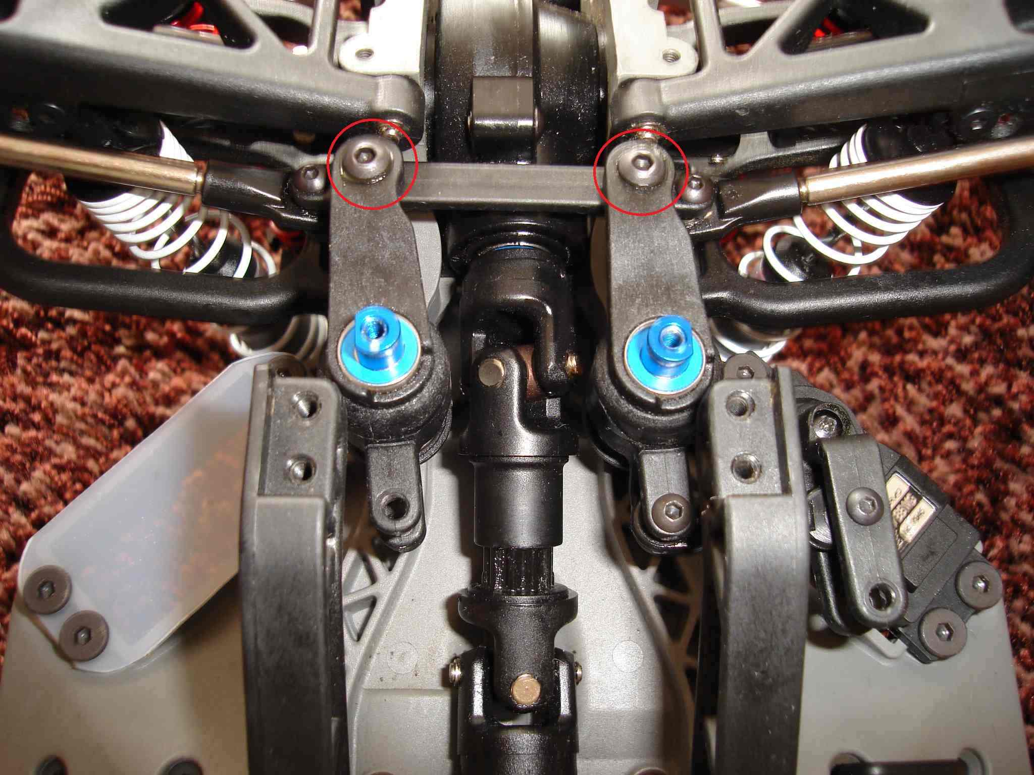

  • Dein Stift war von vornherein nicht richtig reingeschraubt, schau mal auf dem Bild dort oben. Das mit der Lenkung ist komisch, dass das an dem gebrochenen Stift liegt glaub ich nicht schau mal nochmal nach.
    Gruß Samu

    Also da es nicht auszuschliessen ist das es ein Materialfehler ist bzw. der Bruch durch einen nicht fachgerechten zusammenbau zustande kam, würde Ich doch einfach mal direkt am Montag Morgen bei dem Shop anrufen, die Sache schildern (voll überzeugt davon das es ein Materialfehler etc. ist) und ein neues Teil anfordern, viele gutes Shops schicken direkt ohne wenn und aber ein Ersatzteil (war meistens meine Erfahrung) oder sie möchten sich es selbst ansehen, dann schickst du ihn eben zu denen.
    Gruß Markus
  • Sagst du jetzt ;) So denken anfang sicher viele, 90% davon kaufen nach wenigen Tagen die ersten Tuning Teile hehe. Naja seh selbst.
    Nochmal Glückwunsch zum E-Maxx, finde auch immer mehr gefallen an den Elos, aber nur an denen von Traxxas irgendwie.
    Gruß Markus
    [color=#000000]Bin ein ehrlicher Mensch!
    Wegen diese Kleinigkeit mache ich jetzt kein Wirbel, ist ja auch zu 95% von dem Sturz passiert!
    Die neuen sind schon bestellt!
    Mit Materialfehler habe ich eigentlich (ea) falsches Material gemeint weil die zu spröde sind.
    Weil nicht verbogen sonder gebrochen (abgeschärt) ist.
    MfG Maximilian[/color]

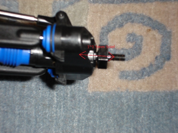

    Habe noch 2 Fragen!

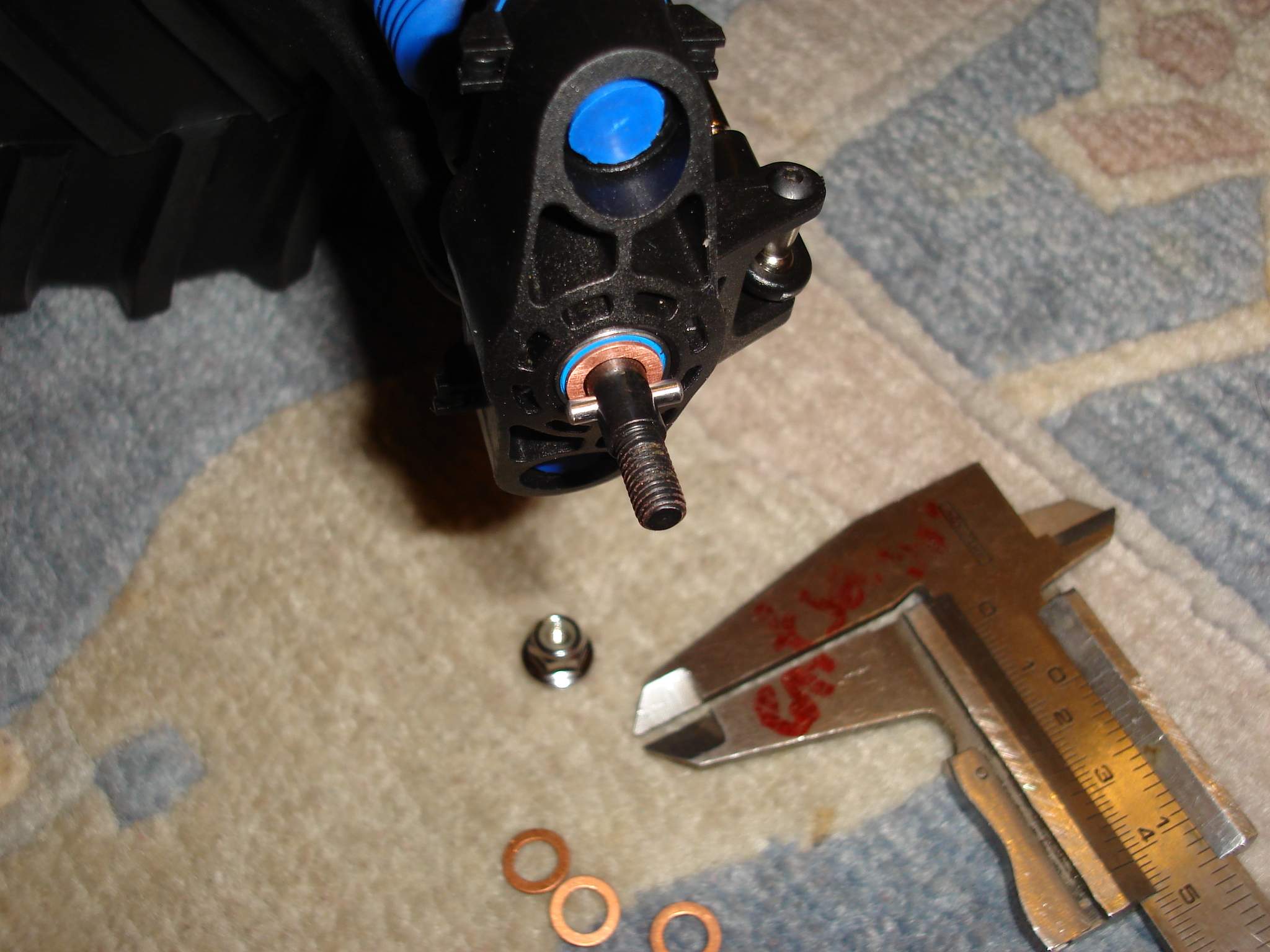

    Durch kleinere Ritzel (momentan Original 17Z) auf 15Z oder 13Z wird Beschleunigung, bessere Gasverteilung besser dafür endgeschwindigkeit geringer (ehe unwichtig) ist das Richtig?
    2:

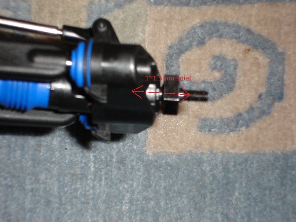

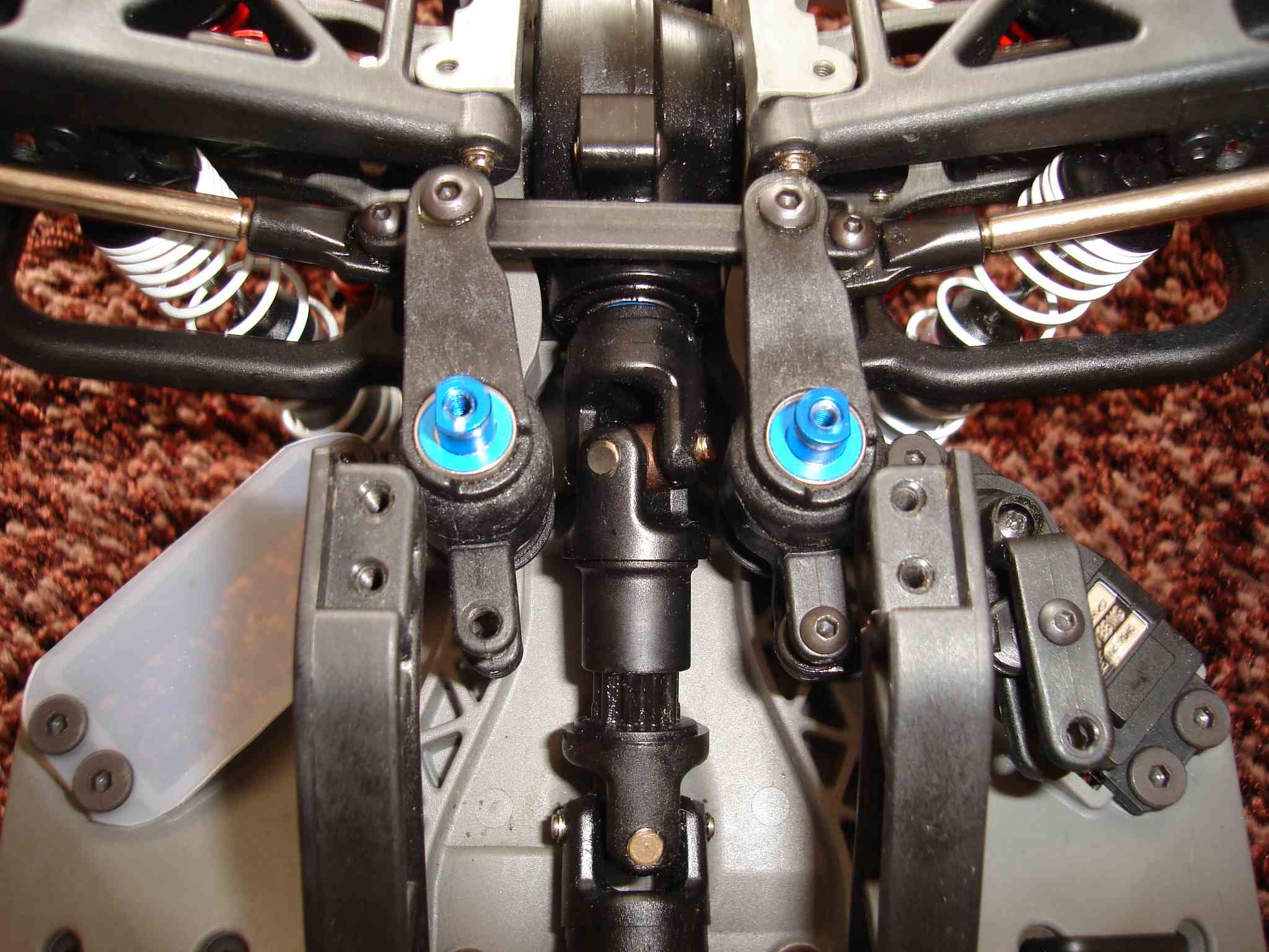

    Ist das Normal das hier so ca.1mm Spiel da ist??
    Gruß Maximilian [/color]

  • Ausshimmen, einfach mit Shimmscheiben unterlegen bis kein Spiel mehr vorhanden ist :super:
    My Cars:
  • Sozusagen Unterlegscheiben nur dünner die gibt es in ganz vielen Ausführungen, ich habe hinter jeden Mitnehmer 2 Stück 0,5mm Shimmscheiben gepackt und nun sind sie völlig Spielfrei.
    My Cars:
  • Aber die Mitnehmer werden durch das Aufstecken und festschrauben der Felge eh hingedrückt. Die sind nur "lose", wenn kein Rad dran ist ;)
    Genau das gleiche mit dem Querlenkerstift hatte ich auch. Hab jetzt schon 4 gebrochene bei mir rumliegen. Bei dem neuen E-Maxx ist das wirklich eine schlechte Materialwahl!! Bei meinem Alten haben die sich zwar ständig verbogen, aber mit Hammer um Schraubstock war das Problem gelöst. Beim neuen braucht man immer wieder Ersatz! Etwas doof gemacht...
    Also Tipp: Kauf dir demnächst die vom alten E-Maxx. Sind zu erkennen am Kreuzschlitz kopf und nicht Innensechskant ;) Gibts bei http://www.hobbyfreun.de

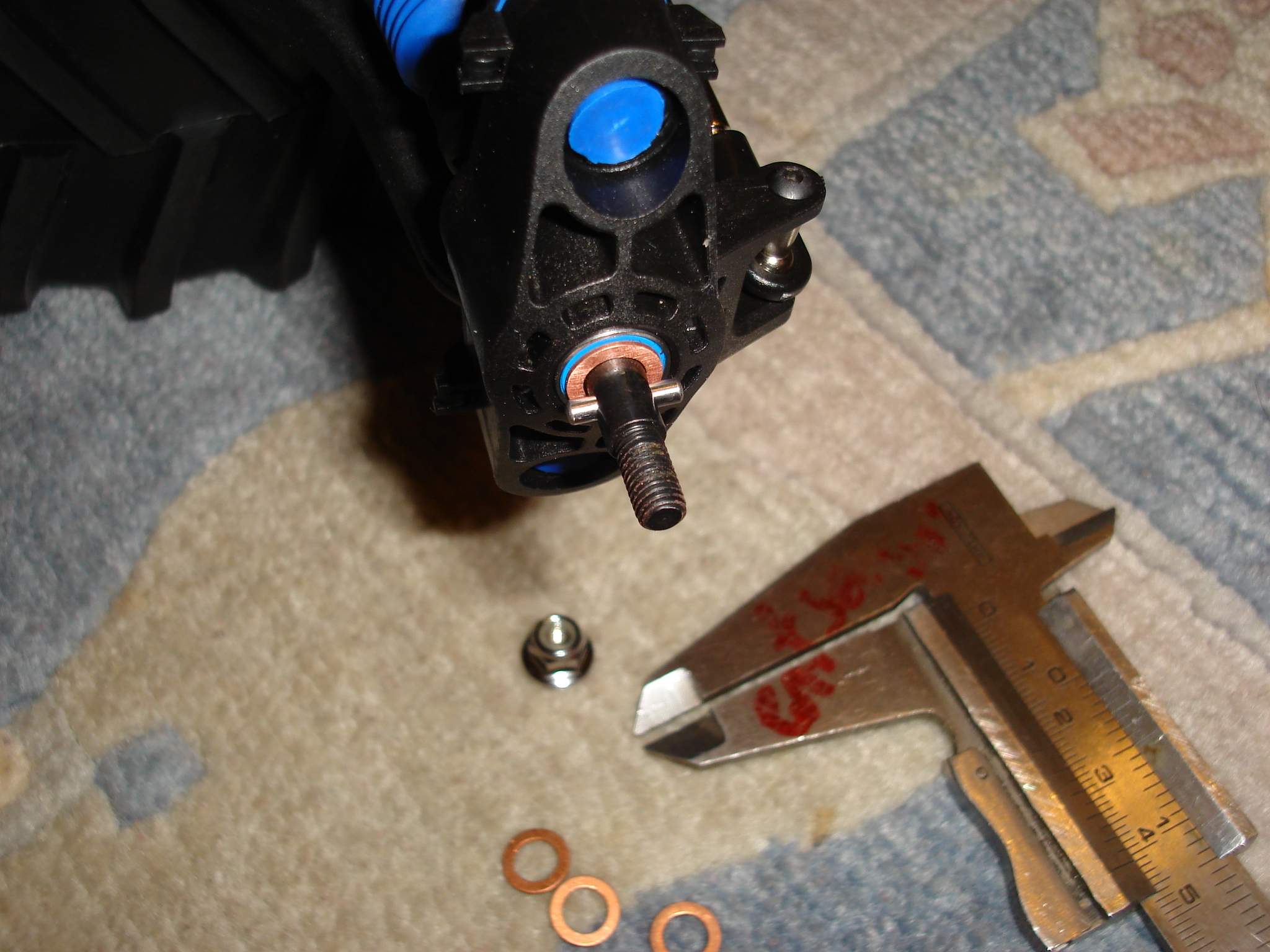

  • [color=#000000]@Doggy
    Das spiel ist da auch wen die Räder dran sind!
    Das Problem habe ich so gelöst:
    4x M6 1mm Kupferringe genommen und mit 240 Schleifpapier(grob) dann mit 400 (fein) geschliffen auf 0,6mm.
    Jetzt ist das ganze fast spielfrei ca. 0,2mm Spiel noch da damit keine spannung entsteht!
    Gruß Maximilian[/color]
    ARRMA Big Rock V3 BLX - Tagebusch
    3 Mal editiert, zuletzt von maxichec (5. Oktober 2010 um 18:08)
  • Na Alos, ich habs jetzt nicht mit Kupferringen gemacht aber damit sollte es auch kein Problem sein. :top:
    My Cars:

    Ich glaube nicht dass das Spiel zwischen (Achsschenkel) "Kugellager" und "Mitnehmer" durch 17er weg zu bekommen ist.
    Weil, Mitnehmer kann nicht weiter wie der Stift rein.... und der Abstand würde gleich bleiben wie mit 14er!? Sind halt Hersteller Toleranzen!
