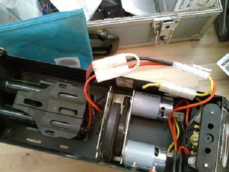

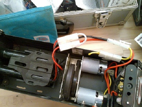

    Ps: Hier ein Bild nochmal zur Kontrolle!!!
  • Ich hab jetzt beide motoren mit 1 akku laufen lassen und die sind langsammer wenn ich beide wieder mit dem y-kabel ansteck wie auf dem foto beschrieben gehen die motoren wieder etwas besser

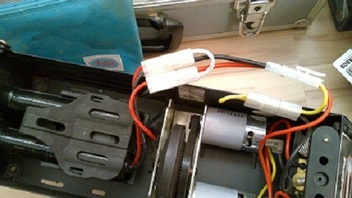

  • moment hab ein bild gemacht wo man etwas mehr erkennen kann hoffe ich muss es noch bearbeiten kann nur noch wenige minuten dauern

  • Die Akkus sind in Reihe geschalten, also 14,4V (2 x 7,2V).
    Wären die Akkus parallel ('-' auf '-' (=schwarz) und '+' auf '+'(=rot)), hättest du insgesamt nur 7,2V.
    Den Anschluss der Motoren hast du nicht verändert oder? Diese sind in Reihe geschalten, d.h. die 14,4V teilen sich auf die beiden Motoren auf. Somit erhält jeder Motor 7,2V.
    Hast du auch andere Akkus da mit denen du es versuchen kannst??
    Du könntest auch mal einen Motor an 7,2V hängen (einen Akku und einen Motor verbinden und dabei auf Polung achten, falls vorhanden) und schauen ob einer der beiden einen Defekt hat (z.B. wenn er lauter wäre als der Andere).
