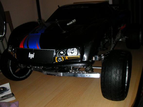

    Wie Dennis schon sagte, wirkt er in erste Linie durch die Karo so gross. Sie steht hinten weiter über als der Flügel beim 5b und vorne kommt sie auch einiges über das Chassis. Dazu kommt der grosse Bumper, welcher die Karre nochmal um einiges länger macht. Die Breite wurde von mir an die Länge angepasst :D
    Die Hinterräder vorne drauf machen den Rest. Ausserdem ist er zum einen durch die 5B Räder zum andern durch die Einstellung um einiges tiefer als ein Stock 5T. Breit und tief eben 8)

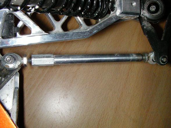

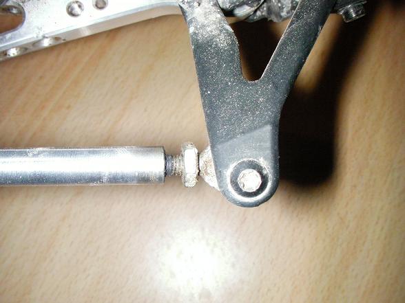

    Es hat mir meine Lenkgestänge (Turnbuckles vom Servosaver zum Achsschenkel) verstellt. Man sieht auch gut, das es nun ziemlich viel Luft zwischen den den Kontermutter und dem Anschlag hat. In diesem Zustand lassen sie sich aber nur recht schwer drehen/verstellen.... :?:
    Werde heute abend noch ein Bild reinstellen.
    Sollte eigentlich schnell wieder eingestellt sein. Aber da ich den Servosaver sowieso tausche, mache ich mir die Arbeit nicht mehr. Hoffe, das ich bis zur nächsten Fahrt alles bekommen bzw. eingebaut habe....

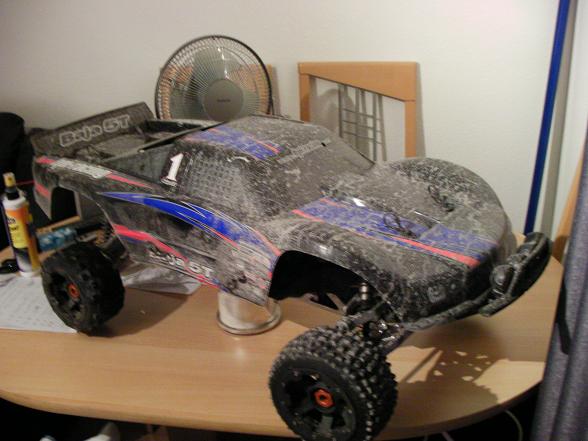

    Die besagten Bilder
    Auf der anderen Seite ist eine Kontermutter noch fest, das Servohorn steht fast gerade nach oben... ich vermute das es nur am Gestänge liegt, sicher bin ich mir aber nicht. Habe doch sehr viel am Auto und an der Funke geändert und bin nicht wirklich übers Testfahren hinaus gekommen.

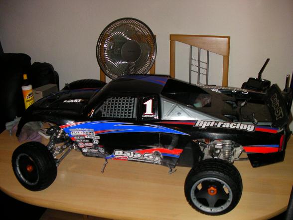

  • Habe ich das richtig verstanden, der Baja 5t ist deiner?
    Der gefällt mir mit Abstand am besten von den drei. So langsam verstehe ich auch, warum so viele 5b fahrer ihre Bajas auf 5t umbauen :thumbup:

  • Jup richtig, der ist meiner.
    Allerdings hier noch mit den normalen Vorderrädern (naja, waren auch schon Desperrado mit Bow Tie's vom 5b) und ohne die 25mm breiteren Querlenker. :thumbup:

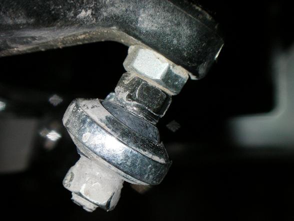

    Das Problem mit dem ungleichmässigen Einschlag hatte 2 Verschiedene Ursachen. Zum einen hatte ich den Mittelpunkt verschoben, weiss der Teufel warum. Zum anderen lag es wirklich an den verstellten Turnbuckles (Lenkgestängen) Ich habe die LG's neu eingestellt.
    Als wir dann am Samstag fahren waren, haben sich diese jedoch sehr schnell wieder gelöst und von neuem verstellt. Dabei merkte man sehr gut wie sich das Fahrverhalten bei verschiedenen längen verändert. Leider ist es sehr mühsam die Teile einzustellen, da sich bei einer Probefahrt die Einstellung gleich ändert, bevor man alles fest anziehen kann. Wenn man alles schon fix anzieht und danach was ändern, will verstellt man wieder was beim lösen.
    Ich werde meine Einstellung jetz auf dem Tisch machen und ggf. nach der nächsten Fahrt wieder etwas anpassen. Bei der Kälte auf dem Platz zu schrauben, macht ja auch keinen Spass.

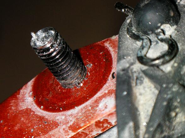

    Beim Zerlegen habe ich dann wieder eine Schraube rund gedreht und zwar eine der 4 die die vordere Trannyplate mit dem Chassis verbindet.
    Entweder ziehe ich immer zu fest an oder die Schrauben sind einfach billig, hatte nicht mal Loctite benutzt. Bohren wir halt aus, das Teil.

  • Inzwischen konnte ich die Schraube ausbohren. Das war diesmal aber nicht so einfach wie gewohnt.
    Die ersten beiden 5mm Bohrer haben den Vorgang nicht überlebt.
    Diese waren allerdings auch nicht mehr die neuesten dafür aber billig. Habe dann mal mit einem guten 3,5er vorgebohrt und mit einem neuen 5er aufgebohrt. Dieser machte nur ein paar Umdrehungen und der Kopf war weg und die Schraube konnte mit der Zange rausgedreht werden. Die Teile habe ich nocht nicht...dafür wieder etwas weniger Farbe am Auto.

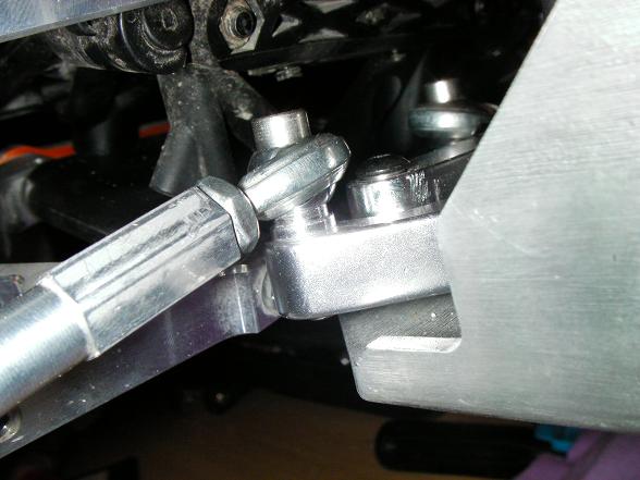

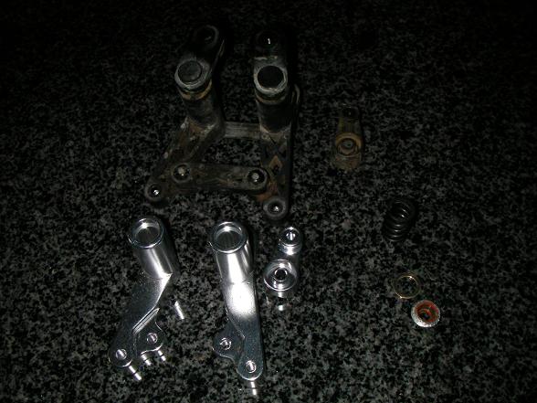

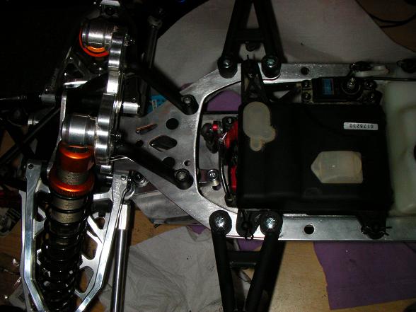

    Der Saver ist sehr genau gearbeitet. Die Lager flutschen schön rein, ohne Pressen. Das Spiel wurde um einiges geringer.
    Die Feder habe ich nun nicht mehr so stark angezogen, der Saver ist aber noch relativ steif und man kann noch mehr anziehen, falls nötig.

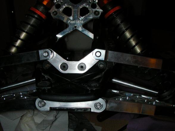

    Weil der ganze Vorderbau des Wagens zerlegt werden musste, habe ich gleich die orangen Bleche von der Farbe befreit:

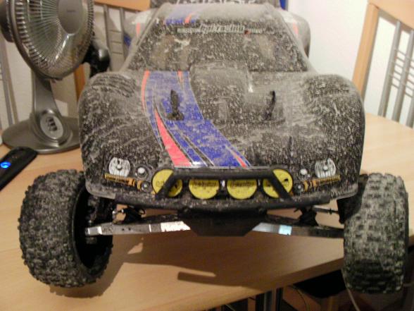

    Hier noch ein Bild das den 5T ohne seinen Bumper, mit Tarmacs zeigt:

  • Man ich kanns nicht genug sagen aber dein 5t sieht einfach soo hammer geil aus :goil: :respekt:
    Besser könnte es meinen Geschmack nicht treffen, ausser noch die Karo in meinen Farben :D
    Ohne Rammer siehts au mal gar ned so schlecht aus :thumbup:

    Die Schraube habe ich rund gedreht. Nicht etwa mit abgefu**tem Werkzeug oder durch abrutschen! Sauber angesetzt und gedreht, ein Knack und das Teil war rund. Momentan habe ich sie durch Kreuz-Schlitz-Schrauben ersetzt (sieht man auf dem letzten Bild). Die mag ich eigentlich nicht besonders aber sind mir um einiges lieber als die Schrauben die drin waren. An dieser Schraube ist noch der vordere Karohalter befestigt, man kommt also mit der Zange nicht zu. Daher habe ich sie ausgebohrt. Das Bild zeigt die Schraube die mit dem Nenndurchmesser (M5) ausgebohrt wurde. Von dem Bild aus musste ich nur noch den Schafft mit der Zange rausdrehen.
