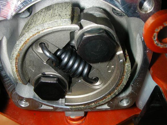

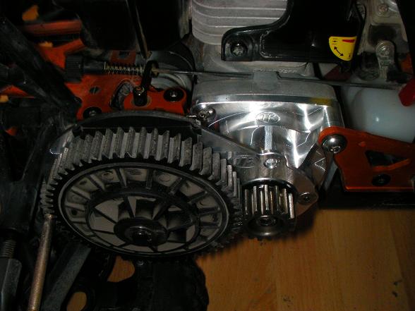

  • Also die Kupplung bekommst du nicht drauf weil die Schrauben zu groß sind von Durchmesser her für die Bohrungen, richtig ? Und es is ne FG Kupplung ? Habs irgendwie nicht ganz verstanden :(
    Also, Baja Kupplung putt, dann FG Kupplung bekommen und dann waren die Bohrungen falsch ?! Und Schrauben waren keine dabei ?!
    RC-Modellbau Page
  • Morgähn!
    Jup, richtig striker. Hatte keine HPI Beläge beim Händler daher FG. Problem ist genau wie luxi beschrieben hat, der Schaftdurchmesser unterscheidet sich um ca.1mm.
    Der Mitnehmer sollte aber passen. Das Gewinde ist gleich, der Lochabstand auch. Wenn nicht habe ich noch einen Mitnehmer hier.

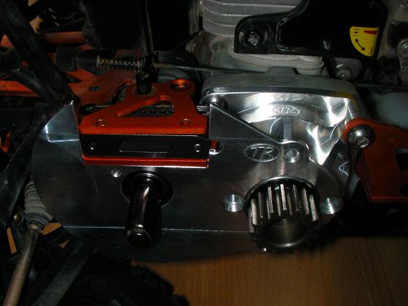

  • Also die Kupplungen sind bis auf die Bohrungen kompatibel. Habe bei mir den Zenoah ausm FG drin und fahre daran jetzt die Baja Kupplung mit Baja Schrauben hehe.

    Genau stiker, passt alles bis auf die Bohrungen bzw Schrauben.
    Wir haben also genau die umgedrehte Kombo :)
    Als ich dann die richtigen Schrauben endlich hatte, ging es recht schnell. Die 2-teilige Manschette wechselte ich auch gleich. ..und wer auf den dunklen Bildern genau hin sieht, kann noch was anderes erkennen.... wollte einfach nicht nur mit 2 Schrauben vom Händler raus ;)
    Leider war es dann scho netwas spät und zum fahren bin ich nicht mehr gekommen.

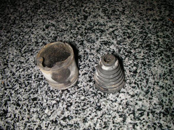

    Was ich als absolut unbefriedigend einstufe, sind die Manschetten für die Antriebswelle. Habe am WE ja schon eine gewechselt...diese und noch eine weitere sind völlig zerfetzt. Eine 3te sabert schon etwas, hat also ein feines Loch.
    Hat da wer schon was besseres gefunden? Die von DS sollen ja auch nicht besser sein..... :ka:

    das mit dem Manschetten kann dir wohl jeder Baja-Fahrer bestätigen ich hab schon immer ein Packet mit dabei.
    Und immer eins auf Lager :D
    Die von DS sind vielen Leuten schon beim montieren gerissen also bitte Finger weg

  • Das mit den Manschetten ist aber stark davon abhängig wo du fährst ... bei Kies zerlegts die wirklich recht schnell, bin z.B. selber nur wenig Kies gefahren und sehen noch absolut top aus die Dinger, und das mit über 20Litern Laufleistung ... :)
    Du kannst dir an die hinteren Querlenker z.B. Alu Fliegengitter machen mit je zwei oder drei Kabelbindern, dann werden die Steinchen abgehalten und die Dinger halten länger ...

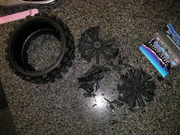

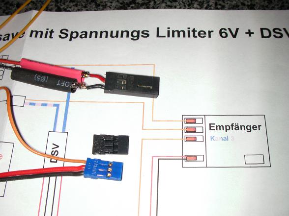

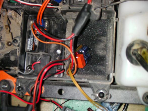

    Gestern ist mal wieder Ware eingetroffen. Drin waren die Reifen und das AMS-Failsave mit DSV und 6V Limiter.
    Warum auf den Hostiles "Nightmare" draufsteht, weiss man wohl erst wenn man die Dinger aufziehen, bzw entgraten will.
    Eine lästige Arbeit! ...wenn man den Preis bedenkt.... Aber sieht gut aus wenn sie dann mal drauf sind.

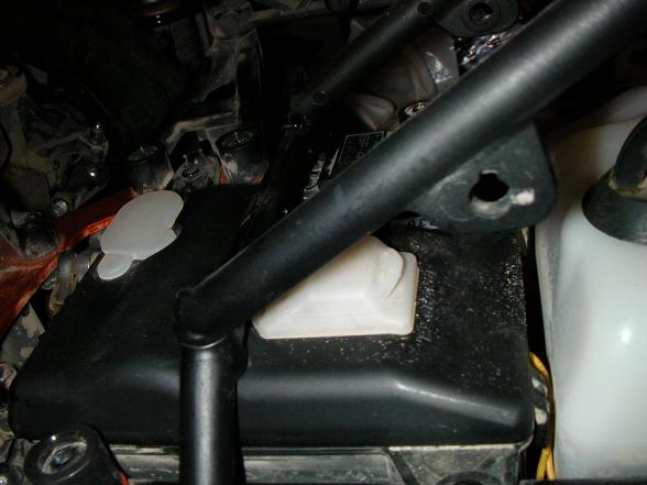

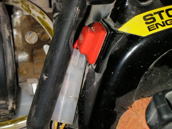

    Beim F/S habe ich erst mal die Stromversorgung und den Steuerimpuls auf einen Stecker gebaut. So wird bei mir der Motor über Kanal 4 gekillt.
    Der 3te bleibt noch frei (man weiss ja nie ob sich nicht i-wann die Seilzugbremse von der Theke in den Baja verirrt - die von Integy gefällt mir nicht)
    Dann wurde ein Stecker an die Sromkabel des S/F gelötet. ebenso wurde die Motorabdeckung beim Starter enfernt um am Killswitch ebenfalls einen Stecker anzubringen. Tamiya mini Stecker wurden natürlich auch am S/F selber angebracht. So kann man den Motor bei Wartungen schnell trennen.
    Eine Frage zu der RC Box.
    Wo würdet ihr die Kabel aus der Box führen? Bestehende Aussparungen vergrössern oder eine kleine neu machen, die an der hinteren linken Ecke optimal zur Kabelführung liegen könnte?
    Was die Manschetten angeht, mache ich wohl die Variante von Marcel :)
    Lasse aber den Teil um die Cups drin, damit die Lager in den Diffböcken etwas vor Staub und Wasser geschützt sind...

  • Also ein neuer Ausgang an der RC-Box wäre zu empfehlen. Habe meine Kabel zwar durch den "Standard" Ausgang gelegt für die Servokabel, der eigentlich schon voll war, aber irgendwie hat's doch noch gepasst, ist aber lästig!! Einfach neues Loch rein, wie du sagtest hinten links und dann hast's perfekt :)

    habe das mit den Kabeln so gelöst wie Doggy das vorgeschlagen hat. So waren die Kabel so kurz wie möglich und mussten auch nicht gross mit Kabelbindern fixiert werden.
    Am Samstag war dann der erste Paraxistest. Nach wenigen Zügen am Starter knatterte der Kleine. Per Knopfdruck verstummt er gleich wieder. Funzt also wie es soll...

    Die Manschetten habe ich gar nicht mehr getauscht. Es dürfte einiges an Staub und Kies an die Welle bzw. die Cups geflogen sein, kann aber kein Verschleiss erkennen.
    Werde mir vermutlich in Zukunft die Gummis sparen.
