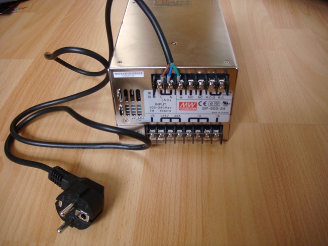

  • Nach einer kleinen Pause melde ich mich zurück und würde gerne die Vorbereitungen abschließen. Alle Teile bis auf den E-Revo sind bereits gekommen. (Fotos wenn noch erwünscht folgen)

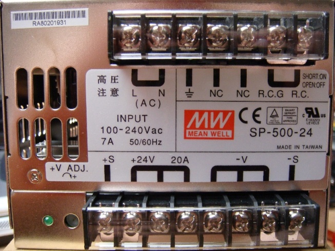

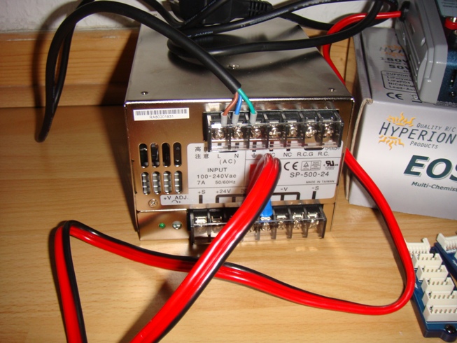

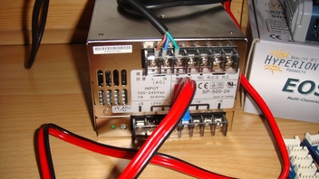

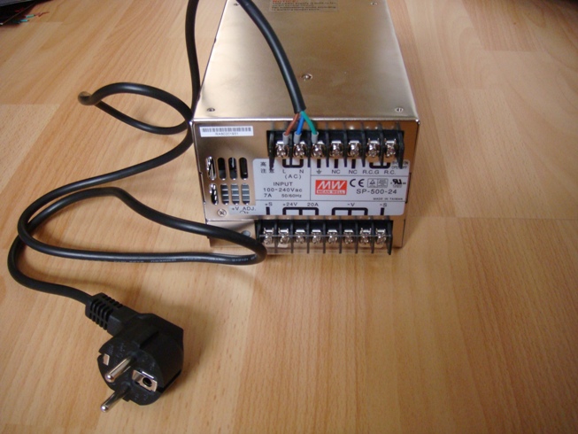

    Jetzt würde ich gerne das Netzteil zum Laufen bringen und habe dafür ein paar Fotos geschossen.

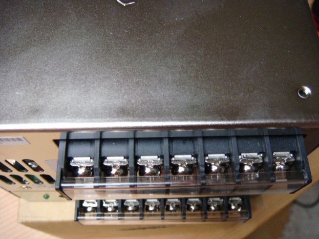

    Das erste Foto zeigt das Netzteil von vorne, das zweite von oben um die Schraubanschlüsse zu verdeutlichen.

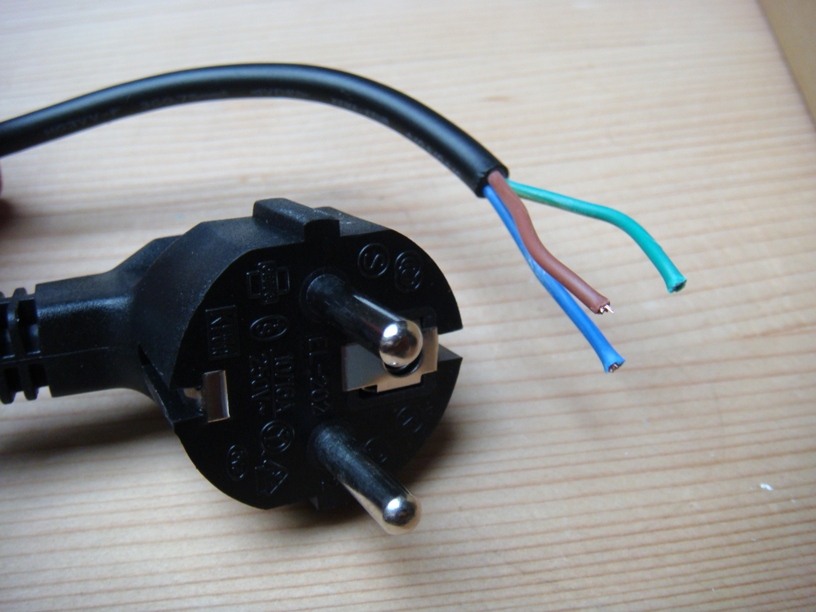

    Das dritte Foto zeigt den Netzstecker mit den drei Farbdrähten.

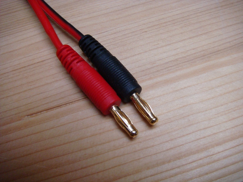

    Das vierte Foto die Anschlüsse vom Hyperion und das fünfte die beiden Gegenstücke die an ein Kabel gelötet werden.
    Jetzt würde ich gerne wissen, wo schließe ich was an.
    Vorne beim Netzteil steht schon AC, soweit konnte ich auch schon den Anschluss des Netzsteckers herausfinden, aber welche Farbe kommt wohin?
    Zu dem Anschluss des Hyperion müsste ich auch nur wissen wo das schwarze und das rote Kabel am Hyperion angeschlossen werden.
    Beim Netzteil muss ich im Grunde nichts löten, oder?
    Der Rest mit dem Kabel löten dürfte dann recht zügig voran gehen.
    Zur Hilfe habe ich noch ein Datenblatt des Netzteiles beigepackt.
    Traxxas E-Revo Brushless Edition RTR - Spektrum DX3R
    Einmal editiert, zuletzt von staudy (25. August 2009 um 20:44)

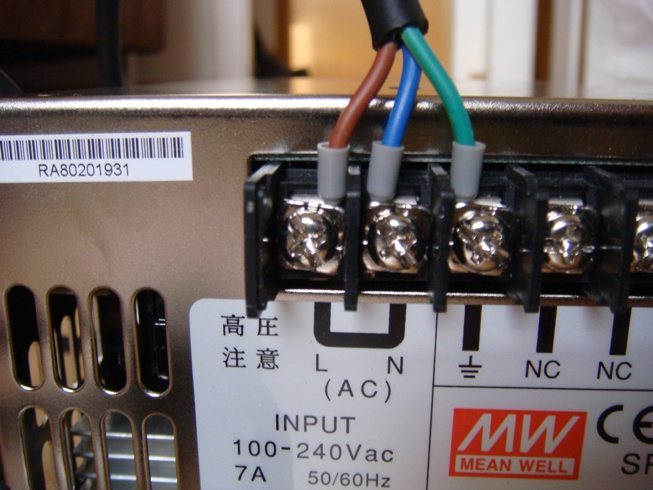

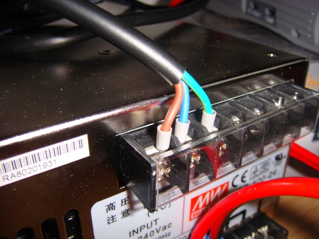

  • An die Anschlüsse 1 und 2 kommen braun und blau. Es ist egal welcher auf 1 oder 2 ist.
    Normalerweise ist der L-Leiter der spannungsführende Leiter (braun) und kommt auf Anschluss 1. So würde ich es auch machen. Da du aber nicht weißt ob die Anschlüsse in der Steckdose auch so gepolt sind wie dein Stecker, kann die Spannung auch auf deiner blauen Leitung sein...macht dem Netzteil aber nichts aus weil du Wechselspannung einschleußt -->AC...also kannst das was ich grad geschrieben hab wieder vergessen... ;)
    Diese türkise Leitung, die eigentlich grün/gelb sein sollte, kommt auf den Anschluss 3. Ich würde mit nem Multimeter nochmal nachmessen ob die Leitung auch wirklich mit dem PE-Kontakt am Netzstecker verbunden ist und die anderen zwei (braun/blau) mit den Stiftkontakten des Steckers.
    Die rote Leitung des Hyperion kommt auf +24V (Anschluss 9-11) und die schwarze auf -V (Anschluss 12-14).
    Auf alle Leitungen, die am Netzteil angeschlossen werden, müssen Aderendhülsen gepresst werden. Dazu gibts ne Aderendhülsenzange.
    Wichtig:
    Zuerst den Netzstecker anschließen sobald er überprüft ist. Auch den Widerstand der PE-Leitung des Steckers messen. Dieser muss minimalst sein. Danach Netzteil Einstecken/Einschalten und die Ausgangsspannung mit nem Multimeter kontrollieren. Wenn diese passt trennst du das Netzteil wieder vom Netz und schließt die Leitung für den Lader an, rot/schwarz. Sollte funzen... :super:
    Halte dich am besten an das von mir geschriebene, dient nur der eigenen Sicherheit.

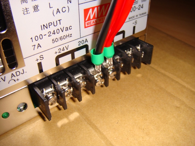

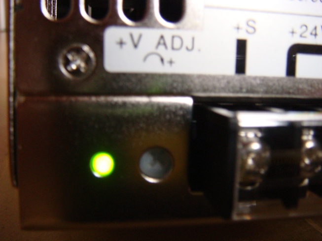

  • So, Netzstecker ist angeschlossen. Siehe Bilder:

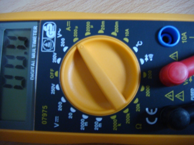

    Jetzt muss ich nur noch wissen wie ich die Ausgangsspannung korrekt Messe und einstelle. Anbei zwei Fotos.
    Einmal das Multimeter, mit dem Rädchen und einmal eine Nahaufnahme von dem Netzteil wo, denke ich die Ausgangsspannung zu justieren ist.
    Wie muss ich das Rädchen stellen und welche Zahl muss angezeigt werden, wenn ich den schwarzen Messstab an -V setze und den roten an +V?

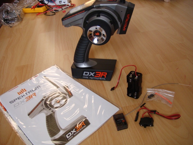

    Achja, hier eine frisch ausgepackte DX3R:
  • Du kannst mit dem Multimeter Wechselspannung und Gleichspannung messen. Wechselspannung ist V und dahinter diese Sinuswelle.
    Das Zeichen für Gleichspannung ist V und hahinter der Strich und darunter die gestrichelte Linie, also im zweiten Quadranten oder auch einfach links oben... :D Das brauchst du.
    Die Zahl steht für den Messbereich. 200mV, 2000mV und 20V ist zu wenig da du 24V messen willst. Also nimmst du 200v-Messbereich. 250V und größer (wenns vorhanden wäre) würde auch immer gehen, aber dann hast du ne größere Ungenauigkeit in der Messung.
    Ob du da die Ausgangsspannung einstellen kannst weiß ich nicht. Kann gut sein, musst halt probieren. Aber zuerst mal schauen ob die Spannung schon passt.
    Wenn ja, dann mal fertig anschließen mit Lader. Anschließend die Ausgangsspannung beobachten während eines Ladevorgangs. Dann siehst du gleich ob das Netzteil was taugt. Wenn die Spannung zusammenbricht würde ich nochmal bissl nachjustieren.
    Und zur DX3R... :top: ...dürfte ich erfahren warum du die genommen hast und nicht die DX3S?? Vor der Entscheidung bin ich lange gestanden... :D
  • so, habe nachgemessen und einen Wert von -24,5 gehabt, danach ein wenig an der besagten Schraube gedreht und jetzt einen Wert von genau -24,0. Ich denke der ist richtig.
    @ Fesler: Entschieden habe ich mich für die R, weil dort die neuere Funkanbindung verbaut wurde "DSM2" und ich bei der S die ganzen Messmöglichkeiten nicht benötige. Zumindest jetzt noch nicht. ;)

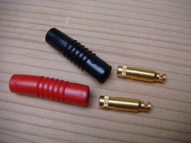

    Achja, da ich die Goldstecker bereits fertig am Kabel gekauft habe, muss ich nur noch die Kabel zusammenlöten. Welche Variante ist dafür die besten. Etwas ineinander stecken, nur dran halten, oder ineinender verdrehen und dann verlöten.
    Danke mal wieder für eure Antworten.

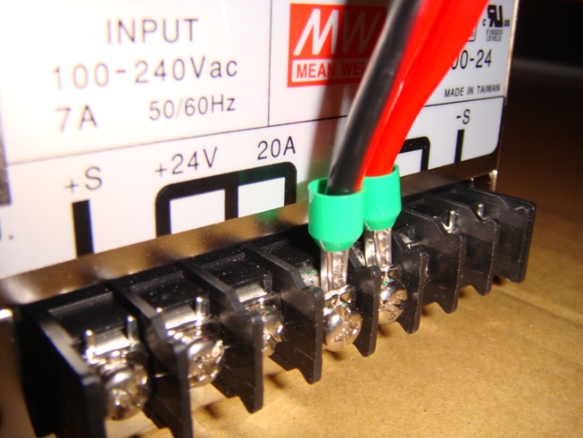

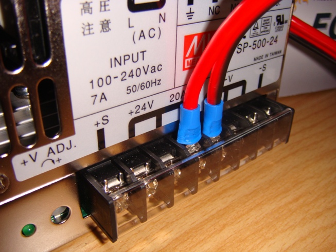

  • Die Aderendhülsen passen zwar ans Kabel, aber kann sie nicht am Netzteil anschließen. Sind zu breit. Kann ich auch Kabelgabelschuhe nutzen, oder sind diese nicht so gut.
    Oder ein dünneres Kabel anlöten 2,5mm² und dann wieder mit aderendhülsen anschließen? Ist der Durchschnitt wie beim Netzstecker.

  • und bitte kleb die schrauben von der 220V leitung ab sonst ist das sehr gesundheitsschädlich
    im prinzip ist es egal ob da jetz 24V oder 22V rauskommen damit kommt der lader gut zurecht

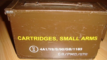

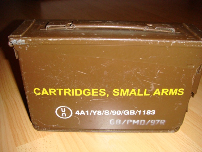

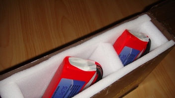

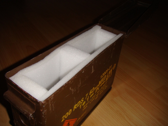

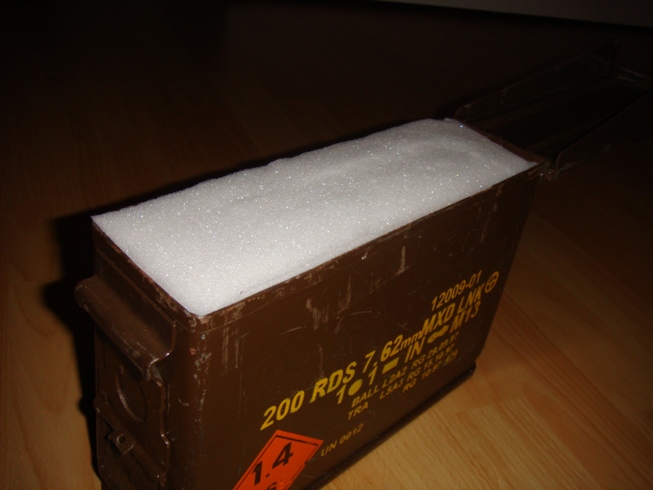

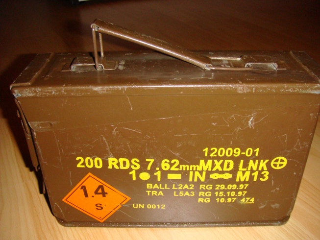

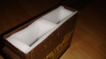

  • Und hier noch ein paar Fotos meiner Munitionstransportkiste. Leider in der Größe verschätzt, sodass nur 2 reingehen, aber vielleicht fällt mir noch etwas anderen ein. (vielleicht noch eine zweite Kiste ;) )
  • Wie cool sieht das denn bitte aus mit der Munitionskiste
    Sau geniale Idee :D :thumbup:
    Kommt bestimmt gut damit auf n RC Treffen :D
