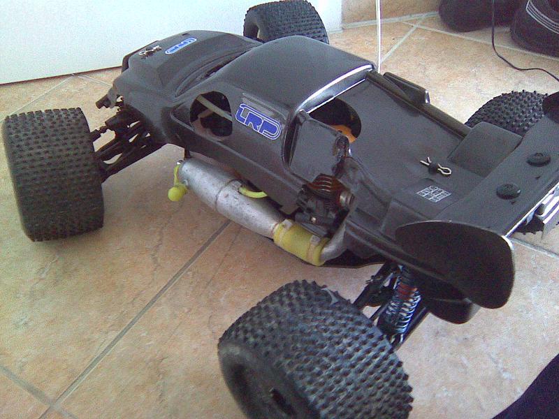

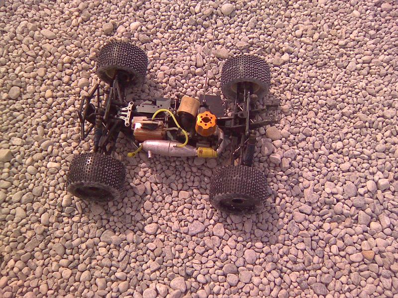

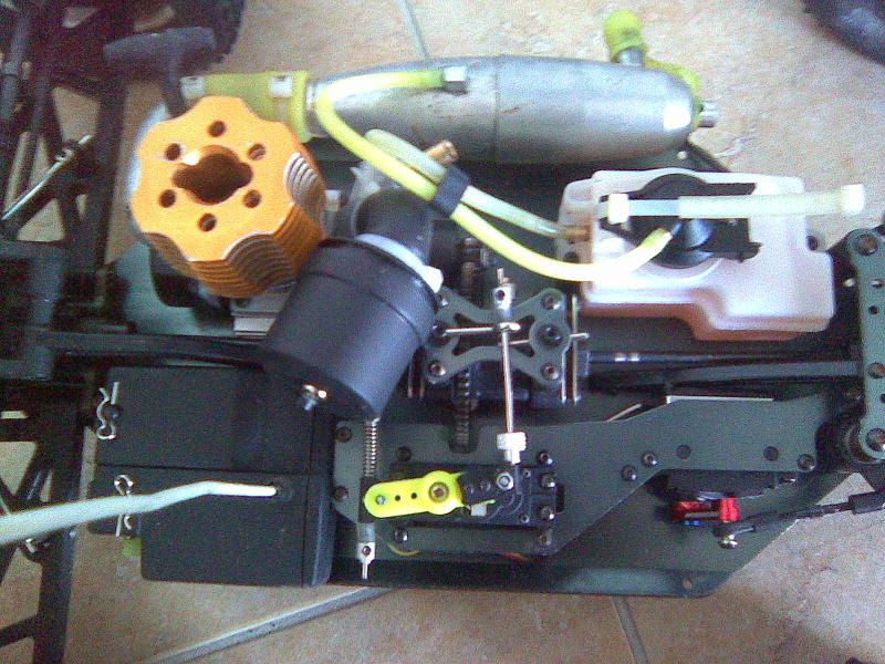

Ich wollte mal fragen ob sich jemand mit dem model X1 CRT auskennt, hätte nämlich ein par fragen bezüglich des motors und den Stoßdämpfern(vergaser einstellung wären toll zu wissen, und wie ich die stoßdämpfer härter machen kann?).

also die motor einstellungne (vergaser) stehen ja in der anleitung, aber wenn du dir das noch nich zutraust kannste ja jemand hir fragen ob er dir hilft! wo wohnst du denn?

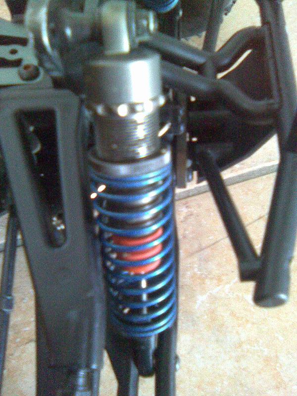

zu den dämpfern: man kann härtere federn reinmachen damit das auto nich "rumschwabbelt" oder dickeres öl rein tun für mehr dämpfung. -

es fährt ca. bei einer tempereatur von 100 C° aber bin mir nicht sicher ob er kühler müsste oder ruhig noch ein bischen heißer werden kann.

also son ein motor kann ruhig 120°C haben, dann läuft er gescheit!
wegen den federn: schlabbert der karren in kurven und auf löchrigem boden so viel rum?
ansonsten probier lieber mal mit dickerem öl! is meistens besser! -
sobald die kleinste bodenwelle kommt, setzt er auf dem boden auf und in leicht gefahren kurven bei ca. endgeschwindikeit begint er auf 2 reifen zu fahren.

naja dafür müsst ich ja wissen was für öl im moment drin ist, um eins mit höherer festigkeit zu kaufen, gibt es irgend ein öl das sicher den dämpfer steifer macht oder müsst ich da wissen was im moment drin is um dann ein festeres zu kaufen?

probiers mal mit 40 oder 50er das is schon gut hard aber nich so das die karre immer durch die gegend springtT das dürfte für sonen truggy ziemlich ok sein, bestell halt beides (DIE 4€ reißens sicher nich raus) und dann fahr das 40er und wenns immer noch zu weich is dann das 50er
