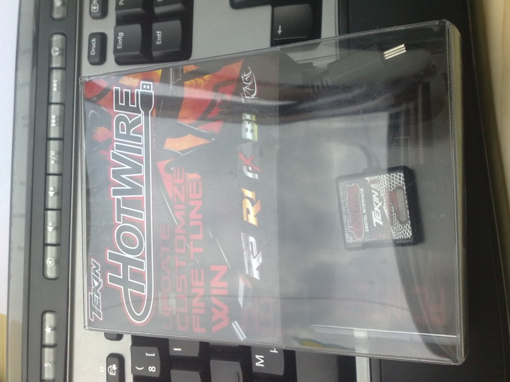

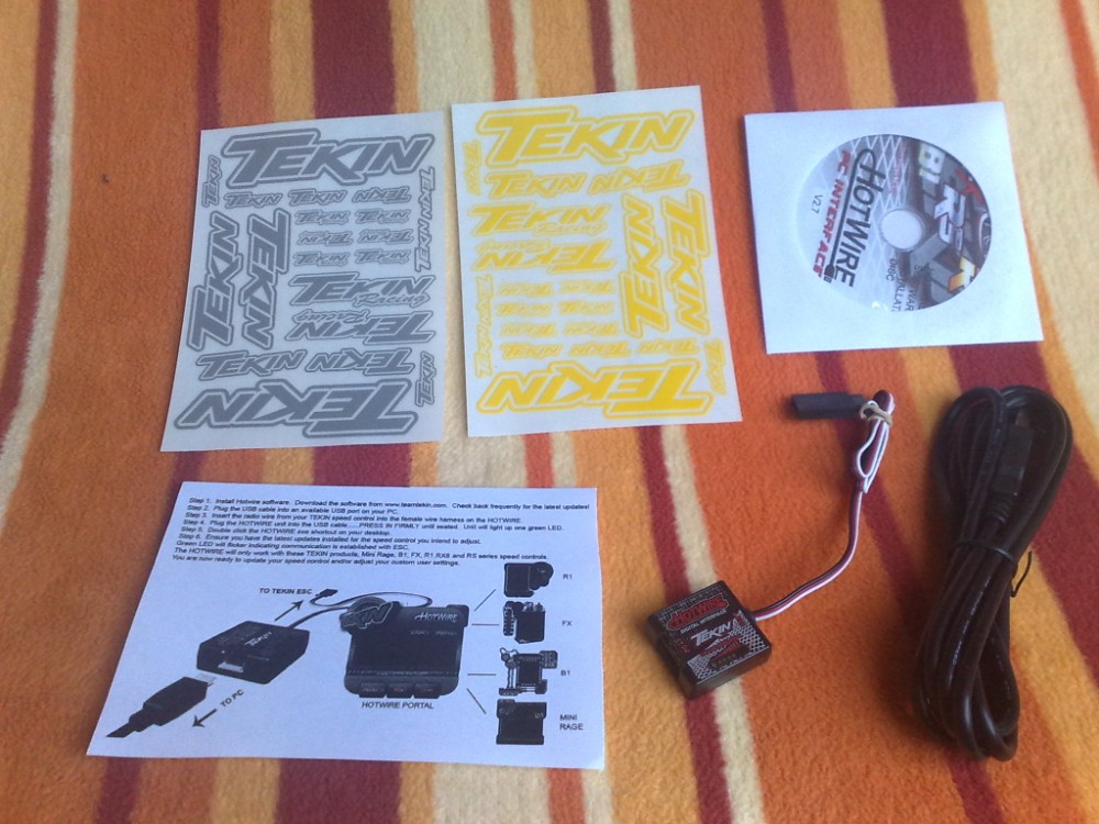

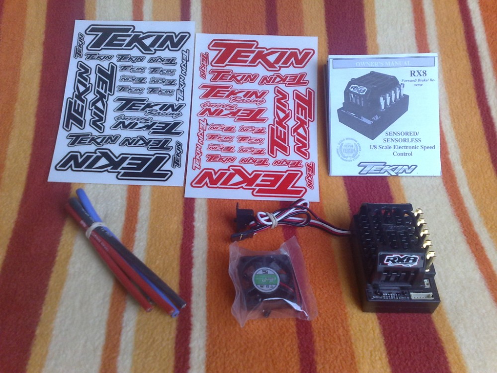

  • Die Lösung traf heute ein :)
    Dank UPS Express gings recht schnell :top:

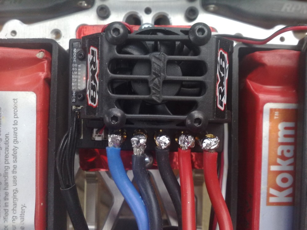

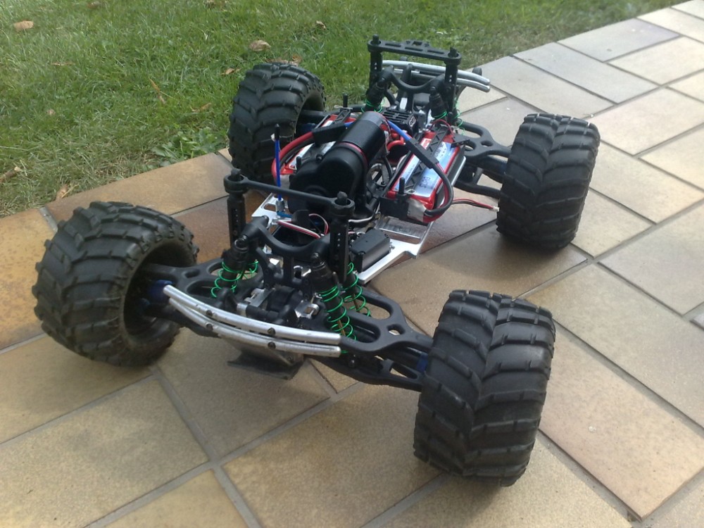

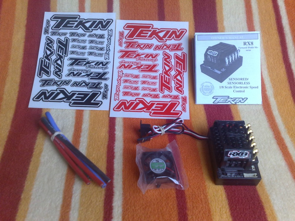

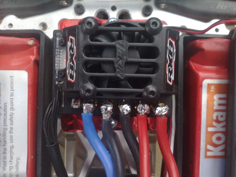

    Hab mir den Tekin RX8 und dazu das Hotwire bestellt, funktioniert recht gut mit dem programmieren :)
    Fährt superweich an und bremst einwandfrei. Alles lässt sich schön dosieren :super:
    Nur das löten war ne schweinearbeit...

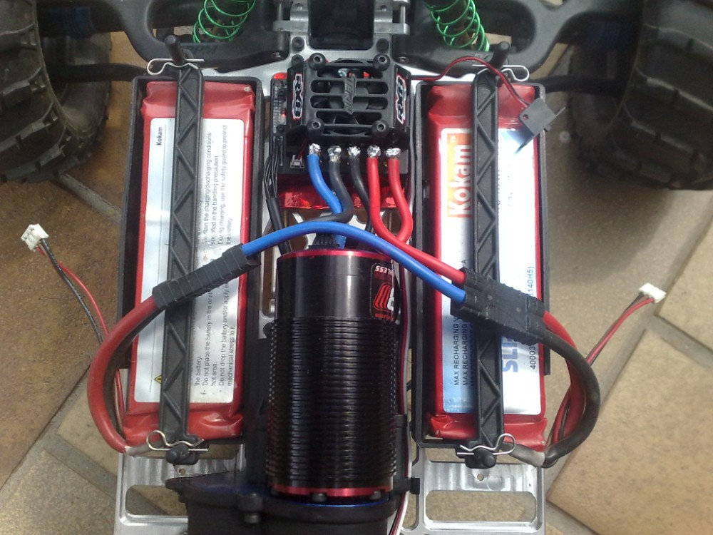

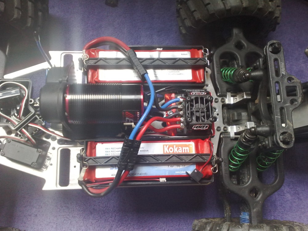

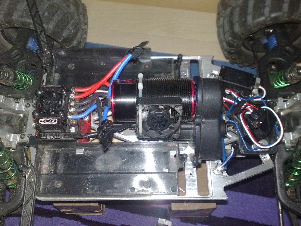

    Der Motor wird auch recht heiß, das ist mein einziges Problem, dass ich immernoch hab.
    Ich denke das liegt am ritzel... Habe ja ein 21er
    Soll ich ein 18er nehmen? Das einzige was mir fehlen wird ist dann wohl der Topspeed ^^

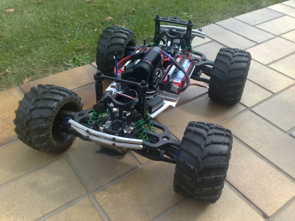

    Das sind locker über 60km/h
    Konnte leider nicht genau messen. Werde nie wieder mein Handy mitfahren lassen xD

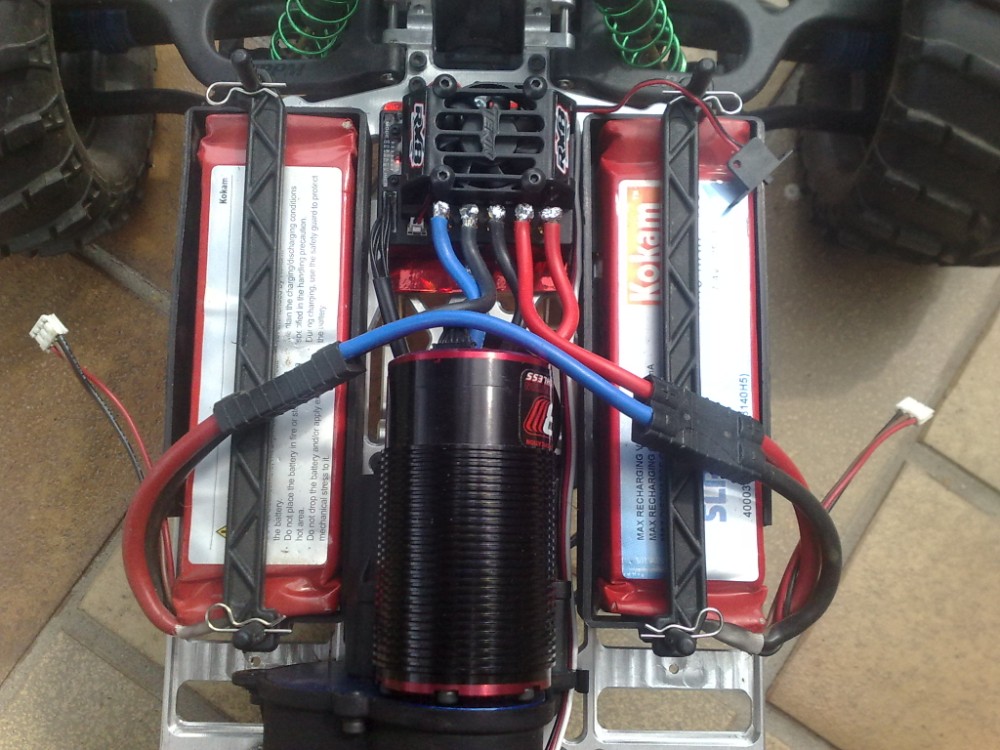

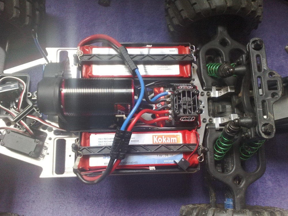

    Zum schluss noch wie immer Fotos :)
  • Verdammt sieht das jetzt geil aus aus 8| Ich würde mal ein 18er oder 19er Ritzel testen wie warum ist der Motor denn geworden ?
    My Cars:
  • Kann die temp nicht messen -.-'
    Was ist denn so das Maximum für den T8 ? Der Novak darf ja bis maximal 70°C oder?
  • Ja die Novak dürfen bis 70° warm werden, die Tekin aber nur bis max. 60° die ^solltest du also nicht überschreiten.

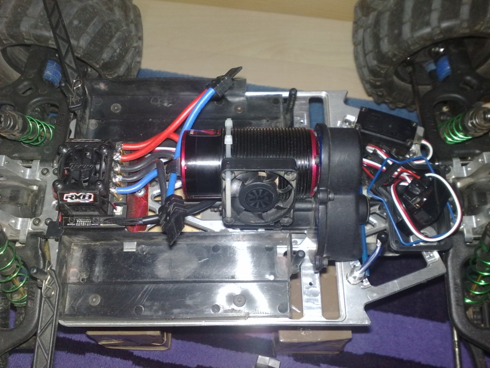

  • Hehe...60°C hast ja normalerweise schon nach ein paar Minuten wennst ihn bissl tretest. Ich hab ja meine zwei Lüfter, wenn ich angemessen fahre (nicht immer Vollgas ;) ) dann komme ich so bis 60°C. Ich werde bei meinem TB demnächst Bilder reinmachen, dann kannst es dir ja auch nochmal ansehen mit den zwei 40er Lüftern..
    Ach ja...sieht echt :top: aus!! :D
  • Hmn, 60°C... Okay, danke Partner :D
    Fesler, genau so sieht's aus :wacko: Also ich bin auch nur Vollgas gefahren ;)
    Hab jetzt meinen lüfter vom LRP-Kühlkörper am Motor befestigt, mit Kabelbinder...
    Mal sehen obs was hilft. Schön aussehen tuts nicht :pinch:
  • War eben fahren, grandiose 5minuten.
    Der Motor blieb dank Lüfter schön kühl. Allerdings warns halt nur 5min...

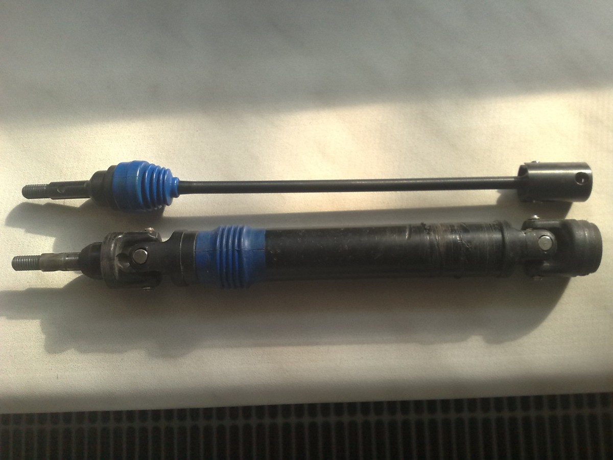

    So, ich melde mich auch mal zu später Stunde ;)
    Heute morgen klingelte es an der Tür, als ich sie öffnete stand vor mir eine neue jüngere GLS-Frau :D
    In der Hand hielt sie eine Überraschung :aetsch:

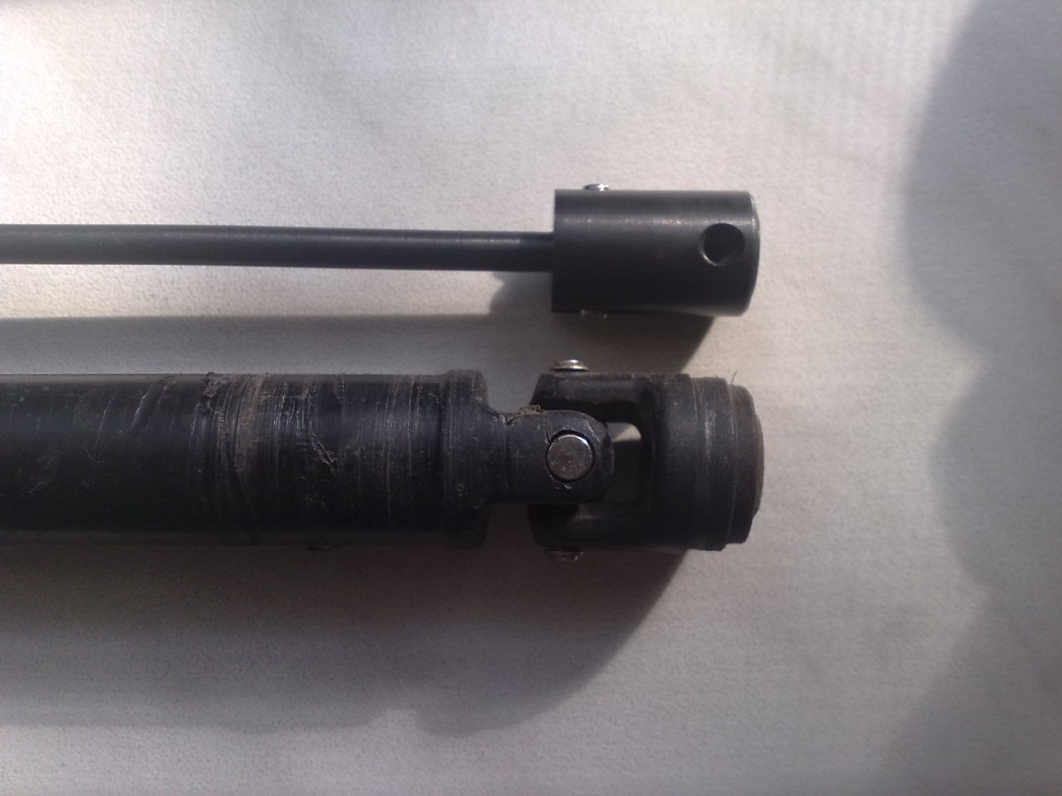

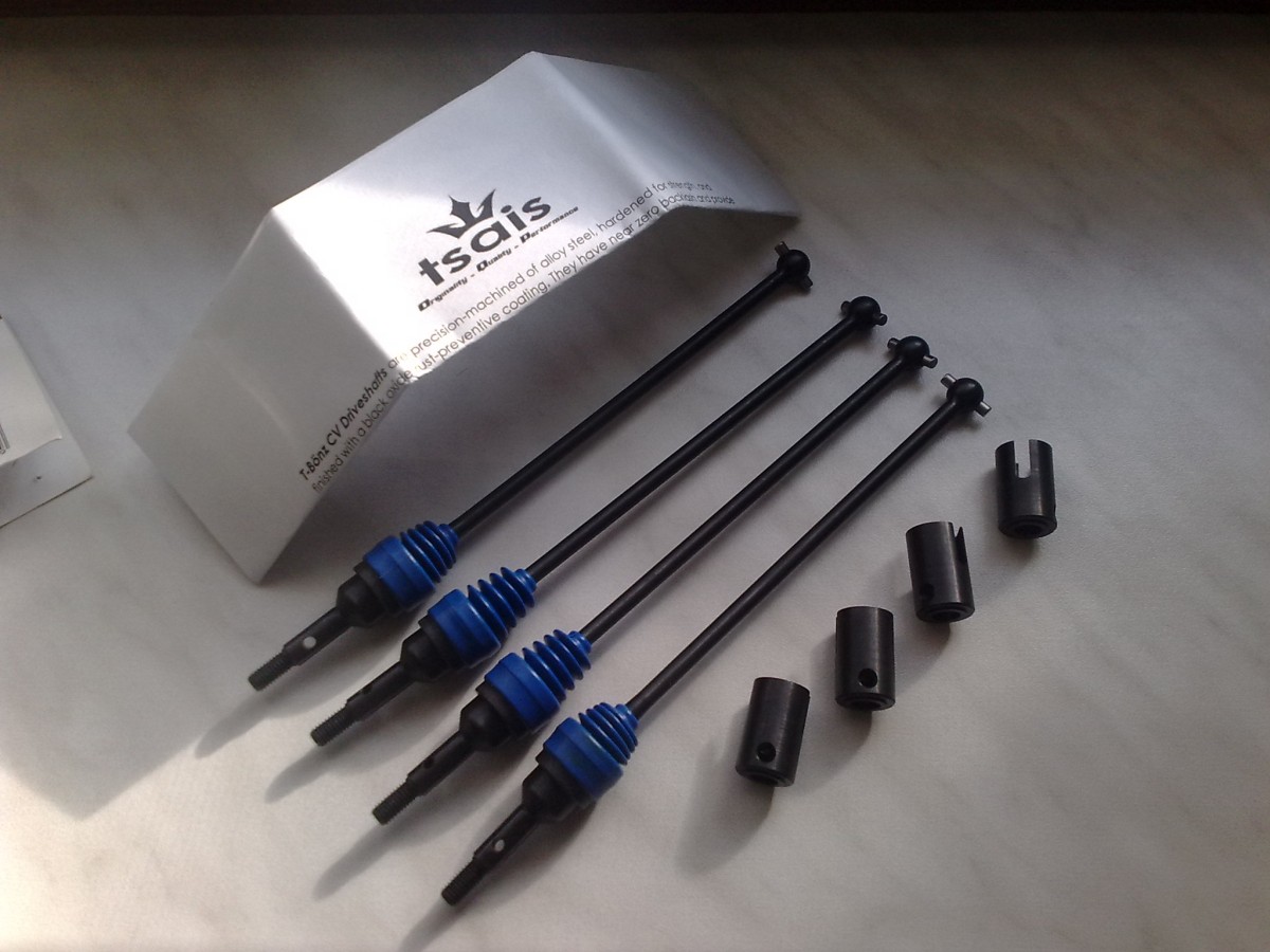

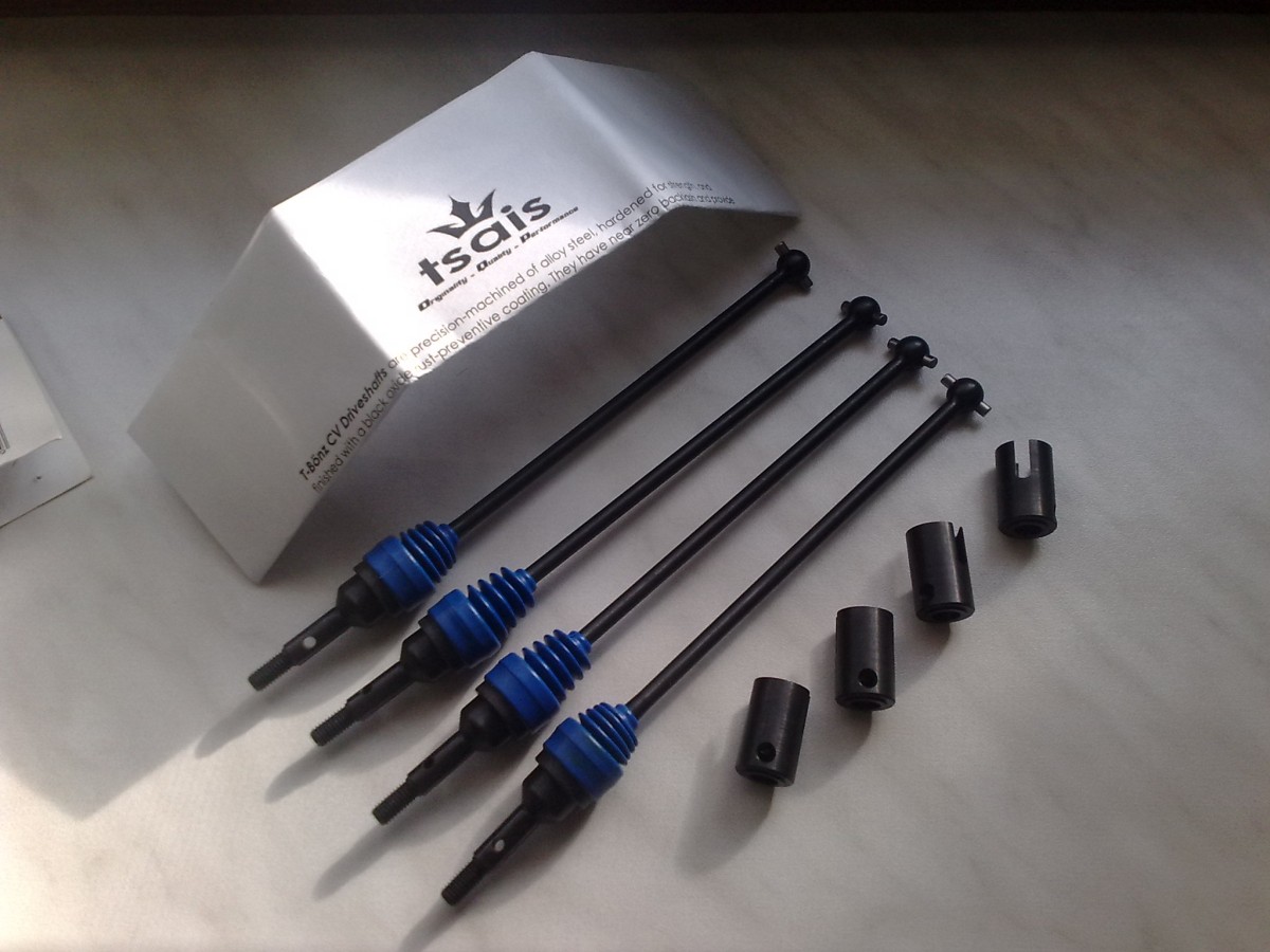

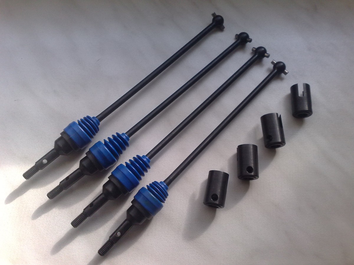

    Da die alten Wellen total ausgeleiert waren und schon einreißen hab ich mir stahl cvd's geholt.
    Nicht die original traxxas, die waren mir zu teuer und ich wollte was schwarzes :)
    Also viel die wahl auf die Tsais T-Bonz :)
    Machen einen sehr guten Eindruck :)
    Testen werd ich sie erst können, wenn die neuen Diffs eintreffen.
    Und nun die bildliche Unterstützung :D

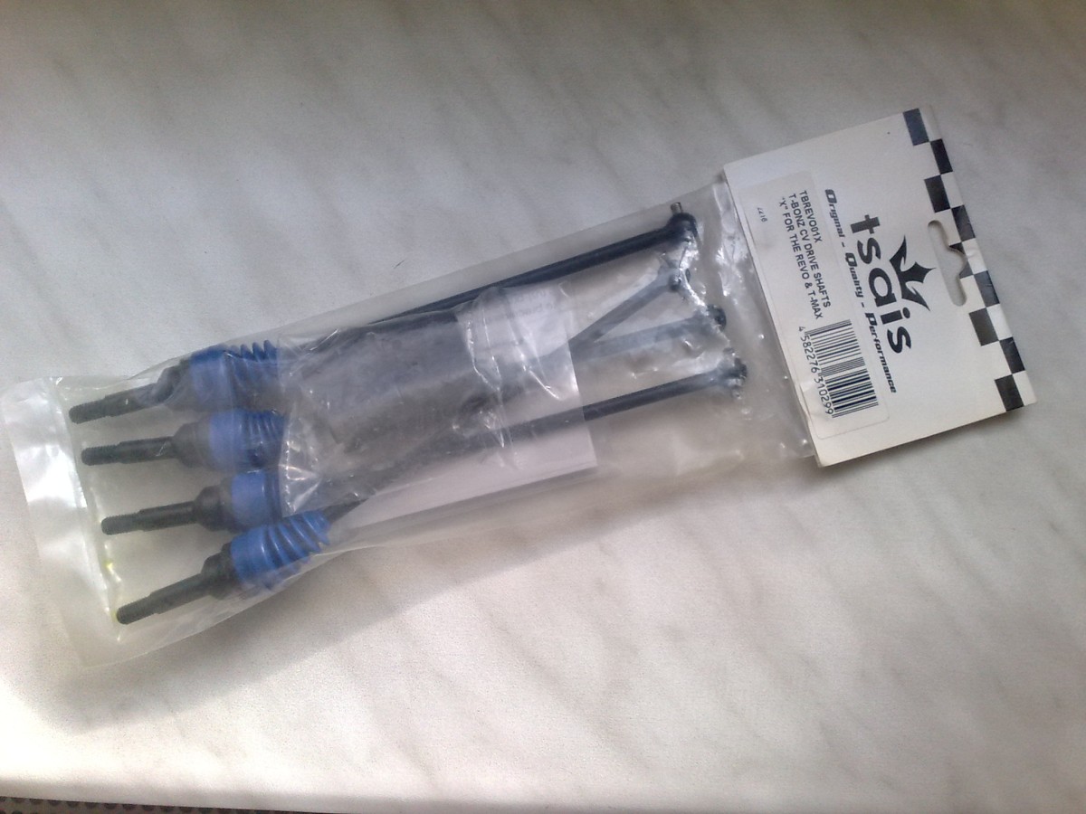

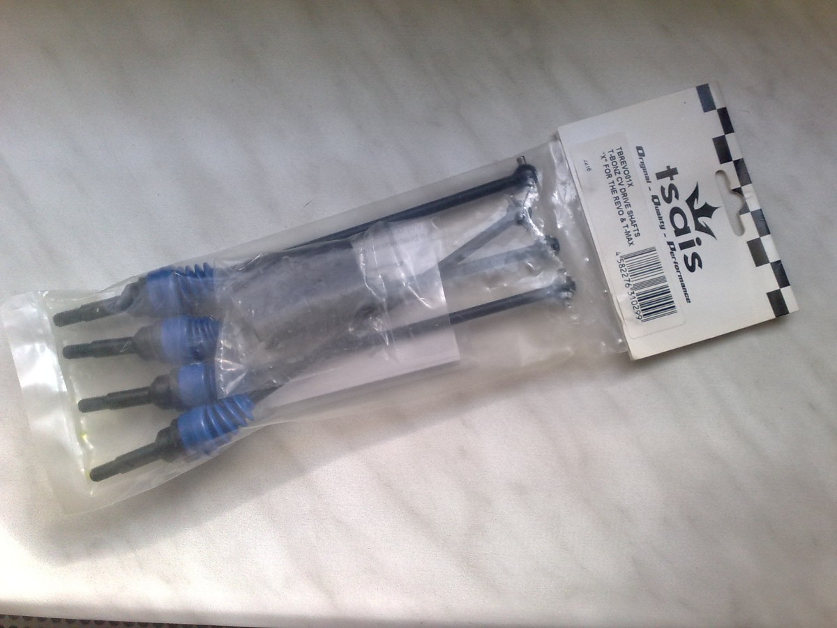

  • Nope ^^
    Aus einem Shop ;) Hier der Link *klick mich*
    Wollte eigentlich die Traxxas CVD's aber die waren mir in DE zu teuer und in Amerika
    wollte ich nicht "schon wieder" bestellen :lol:
