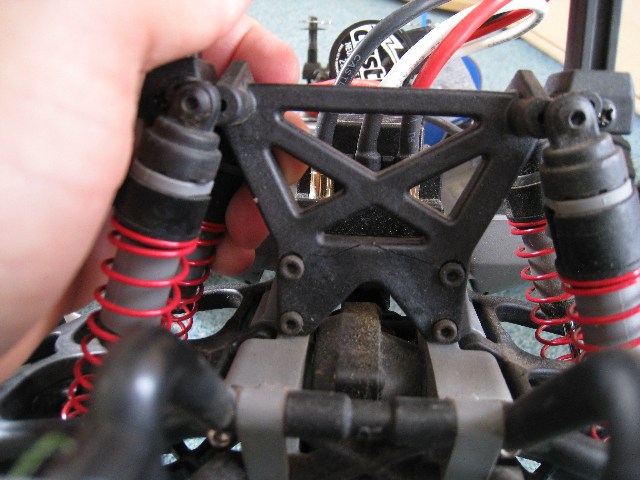

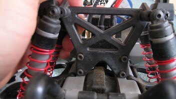

  • hab ihn gerade mal gewogen, 4.2 Kilogramm bringt er ohne akkus auf die wage :huh: nich nen bischen viel :denk:
    und noch ne frage ich hab vor nach ner dx3s mir lipos zu holen. Würdet ihr mir 2 mal 2 s oder lieber ein 4 s empfehlen? und als ladegerät stell ich mir ein Ultramat 16 oder ein Ultramat 17 + Balancer vor.
  • Die Dämpferbrücke wird dir auf kurz oder lang brechen wenn du nichts machst ^^ Die von Rpm kann ich dir auf jeden fall empfelen die halten sehr viel aus :super: Kauf dir 2mal 2s ist von der gewichtsverteilung besser und du hast lngere Fahrzeiten einziger Nachteil das Laden dauert Dopelt so lange wie mit einem 4s, aber das wars mir Wert mit der längern Fahrzeit. Kauf dir den Ultramat 17 der is echt super vorallem kannste dann mit 120watt laden.
