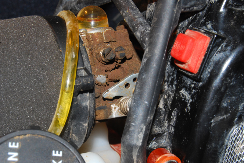

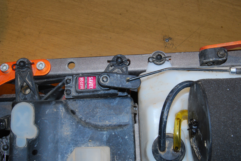

  • Hätte da mal so ne frage... Mir ist mal aufgefallen, dass ich meinen Baja garnicht auf Vollgas kriegen kann :D
    Auch wenn das Servo voll ausschlägt (so viel wie nur irgenwie geht) und das Gestänge auch so weit geschoben wird, wie es geht, öffnet sich der Vergaser garnicht komplett:

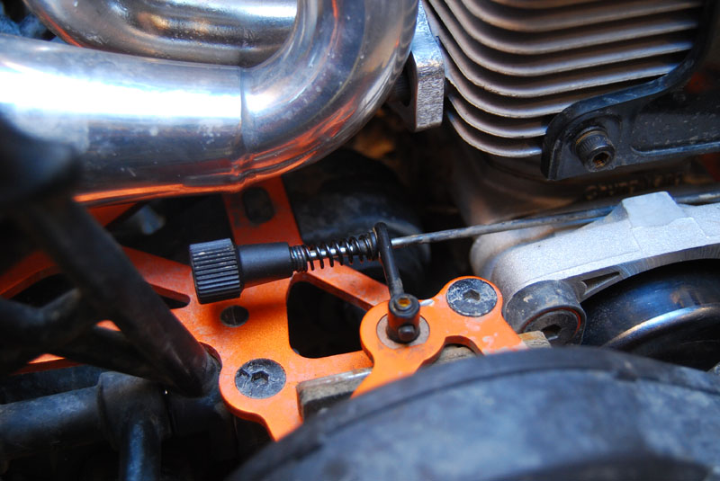

    So ist mein Servoausschlag, wie man sieht gehts einfach nicht weiter als so, weil das Gestänge sonst auch wieder zurückgezogen wird und nicht weiter geschoben:

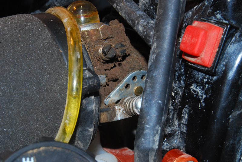

    Und das ist meine Vergaseröffnung bei "Vollgas" an der Funke:

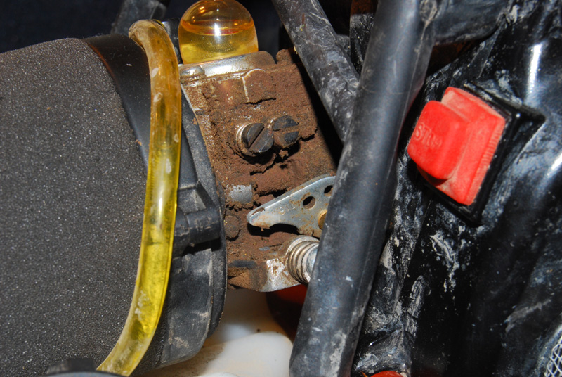

    Und so ist die Vergaseröffnung, wenn ich ein bisschen am Gestänge ziehe:
    Mir würde jetzt nur einfallen, das Loch am Servohohrn weiter außen zu bohren, um mehr Servoweg zu bekommen.
    Gibts noch ne andere Möglichkeit?
    Die Vergaser anlenkung habe ich genau an den Punkt gelegt, wo die Bremse gerade nicht schleifft.
    Ein bisschen konnte ich das Problem durch Trimmung und sowas beheben. Vorher sah es so aus:

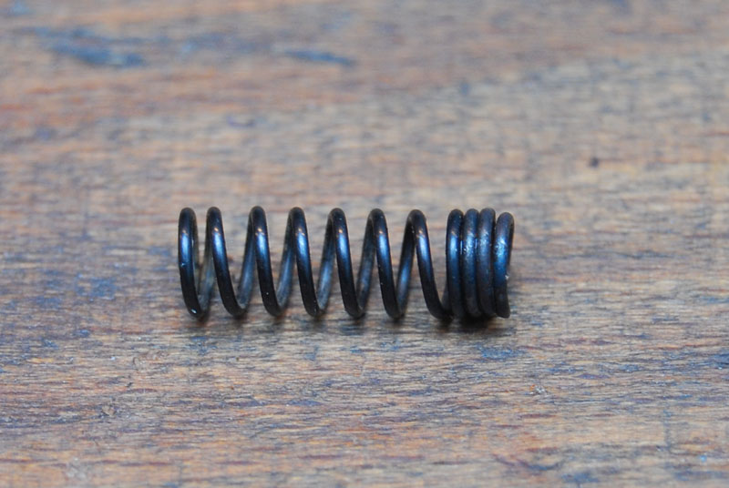

    [color=#ff0000]Edit:[/color] habe das Problem jetzt gelöst durch eine etwas unkonventionelle Art und Weise :D Ich habe durch erhitzen die Feder, die für das Bremsen zusammengedrückt wird, gestaucht und konnte somit das ganze Gestänge sozusagen nach vorne verschieben, wodurch die Gas-Anlenkung früher greift und der Vergaser auf vollgas kommt :super: Zudem habe ich jetzt eine so heftige Bremsleistung, dass ich den Baja mit vollem Grip und maximaler Bremse nichtmal mit voller Kraft schieben kann. Ist doch mal was :thumbup:

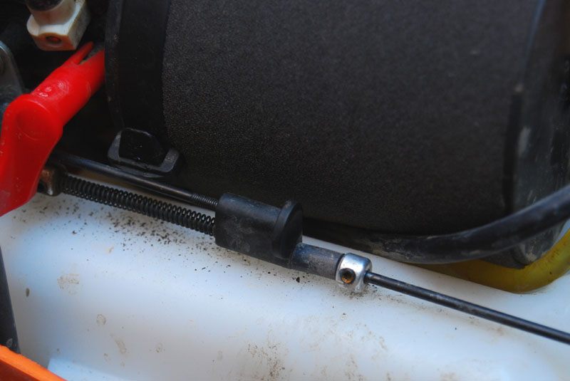

    So, hier die Bilder von der gestauchten Feder. Man sieht, wie die rechten Windungen aneinander liegen, ohne einfedern zu können:
    Die Bremse reagiert sobald ich an der funke was bewege, ebenso die Vergaseransteuerung. Also ich find das geil 8o :
  • Genau das Problem hatte ich seit langem auch mal gehabt
    Ich konnte es aber einfacher lösen, da ich ein grösseres Servohron auf dem Hitec hatte und ich leglich das gestänge ein Loch weiter nach aussen stecken musste.
    Dan konnte man mal von Vollgas sprechen :D
    Aber du hast es ja auch in den Griff bekommen :thumbup:

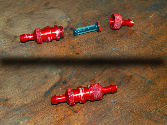

  • Nach ein bisschen rumaufgeräume kam mir ein kleiner Spritfilter, eigentlich für 1:10 nitros entgegen.
    Meine Frage: kann ich den auch im Baja verwenden, oder ist da der Durchfluss zu gering?
    Und wierum ist da die Fließrichtung?
  • Die Fließrichtung ist von rechts nach links würde ich sagen und vermutlich kanst ihn nehmen, da der Duchfluss sicher reicht. Wenn du den Tank vollmachst und den Spritschlauch runterhängen lässt, mit dem Filter am Ende wirst du keine 30 Minute brauchen bis der Tank leer ist. Also is der Durchfluss ausreichend. Aber vielleicht trotzdem nicht so gut wie ohne.
    Es ist doch am Ende des Spritschlauchs im Tank schon ein Filter oder ... also ist der doch sinnlos
    RC-Modellbau Page
