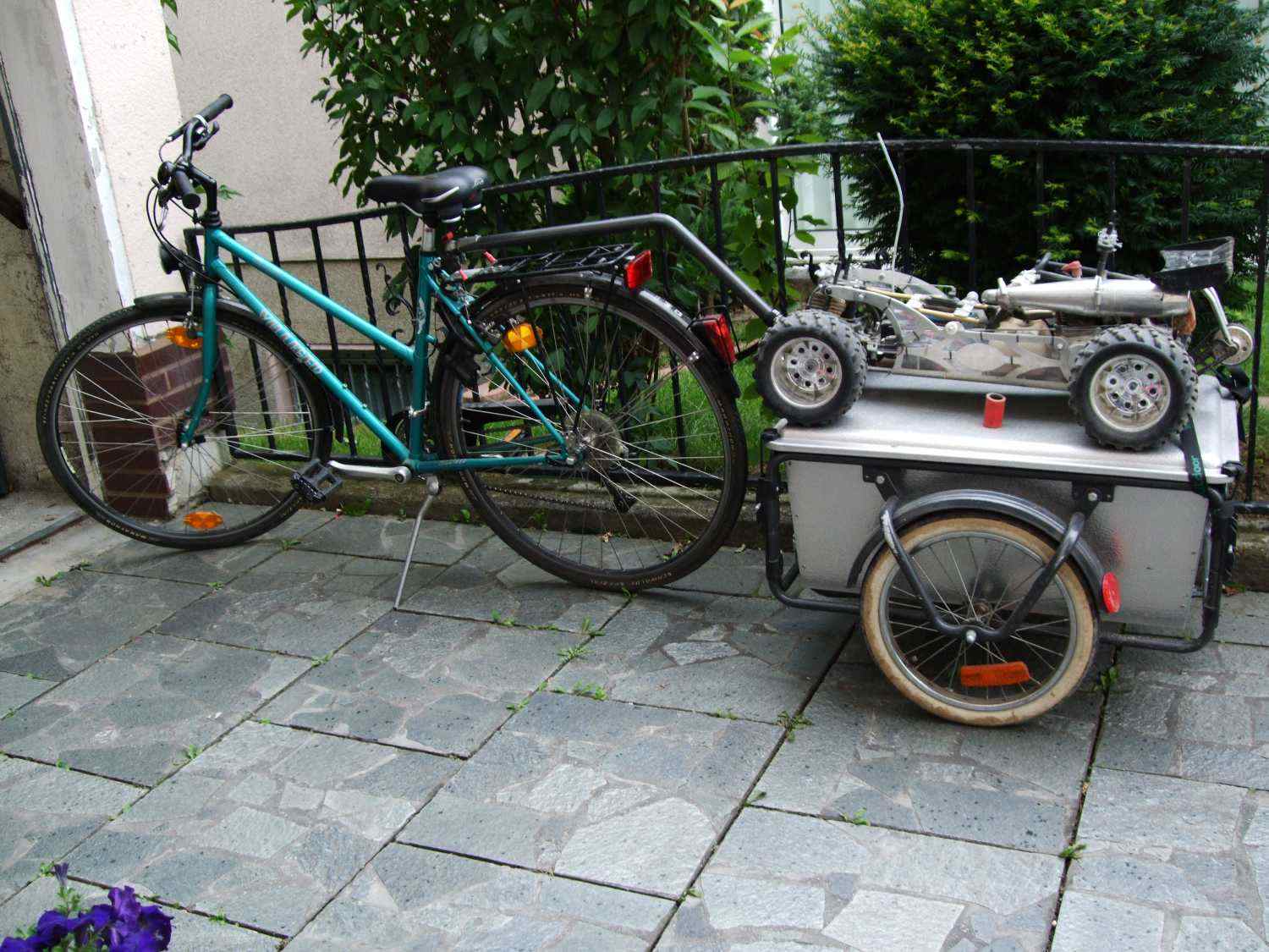

  • So, da sind die versprochenen Bilder.
    Hier meine Lösung zu dem Problem, wie ich meine Mum transportiere:

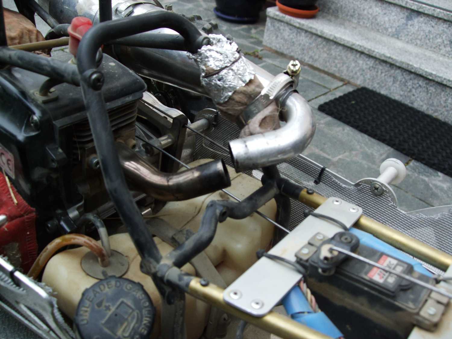

    Und hier das Reso mit dem zerfetzten Gummischlauch:

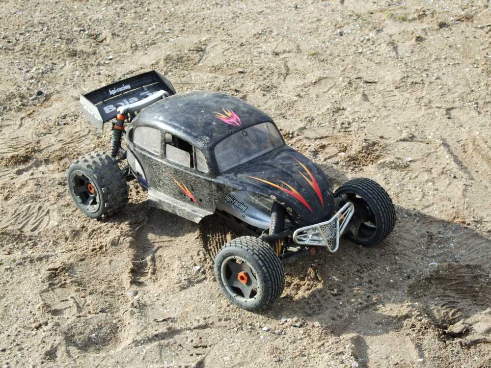

    Das unser Schotterplatz mit dem Sandhügel. Die hintere Staubspur ist vom Baja vom Nladas. Super geil :thumbup:
    Und das ist in einer Fahrpause entstanden :thumbup: Iwie das hat was oder?

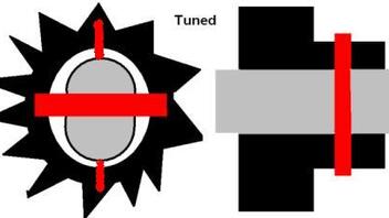

    da ich schon wieder probleme hatte, mit meinen Zahnrädern, habe ich mir jetzt mal ein paar mehr Gedanken gemacht.
    1) Das erste ist die Verbindung von Zahnrad und Welle: :(
    Zur Zeit sind die beiden kleinen Ritzel auf der Kupplunsglocke und auf der Zwischenwelle mit 2 Mardenschrauben im 90 und 180° Winkel befestig, was sich als sehr haltbar rausgestellt hat: :(
    schwarz=Zahnrad/HZ Mitnehmner rot=Mardenschraube grau=Kupplunsglockenwelle/Antriebswelle
    Ich habe mir folgenden überlegt:
    Mein Plan ist, einen 3 oder 4mm Stahlstift durch Welle und Zahnrad/HZ Mitnehmer zu stecken. Die Löcher im Zahnrad würde ich um 90° verdreht zu den Madenschreiben machen und die abgeflachte Seite der Welle druchbohren. So erhoffe ich mir einen festen Sitz der Teile. Wie ich die Welle vor dem Rausrutschen hindere, weis ich noch nicht.
    2) Und die zweite Idee die ich hatte, ist ein selbstlaminierter Getriebeschutz, der auch nach unten geschlossen ist. Der soll dann so ähnlich aussehen, wie der jetzige.
    Ich hoffe ich könnte euch meine Idee so beibringen, dass ihr mir verraten könnt, ob die Welle, Stahlstift und Ritzel das aushalten bzw. ob das machbar ist, mit einer selbst geklebten Getriebebox ?(

  • ich würde dass im allgemeinen nur weniger emgfehlen. durch die kraft die da entsteht wird das etwas dass durchgesteckt wird ( madenschraube oder sonst was ) warscheinlich so sehr verformt dass du es niewieder herausbekommen wirst. und ob das dann so vorteilhaft ist is die andere frage
  • hihi der war gut ;)
    Also bei uns damals in der Schreinerei hatten wir solche Sachen auch eingebaut und unsere Fräser von der Tischfräse liefen mit einer Umdrehung von bis zu 80 000 pro Min und da war auch nur eine KLEINE MADENSCHRAUBE drine. Die aber wiegesagt alles hielt :thumbup:
    Gruß Nladas
    [color=#ff0000]Hpi Baja 5B SS
  • Kommt aufs Holz drauf an ;)
    Aber das steht ja nicht zur frage 8) Big will wissen ob das geht was er da sotoll gezeichnet hat :lol: also ich meine ja, muß aber sehr genau gebohrt werden!
    Und das ganze darf kaum spiel haben!
    Und Big was hälst du davon noch zusätzlich die alte befestigung mit zunutzt? Dann verteilt sich die Kraft noch besser.
    Gruß Nladas
  • Servus,
    Hmm die Madenschrauben sitzten dann auf keinem abgeflachten Stück der Welle und so wird keine Antriebskraft mehr übertragen. Flache ich die Stellen ab, wo die Madenschrauben aufsitzen, schwächt ich das Materien der Welle zu sehr... ?(
