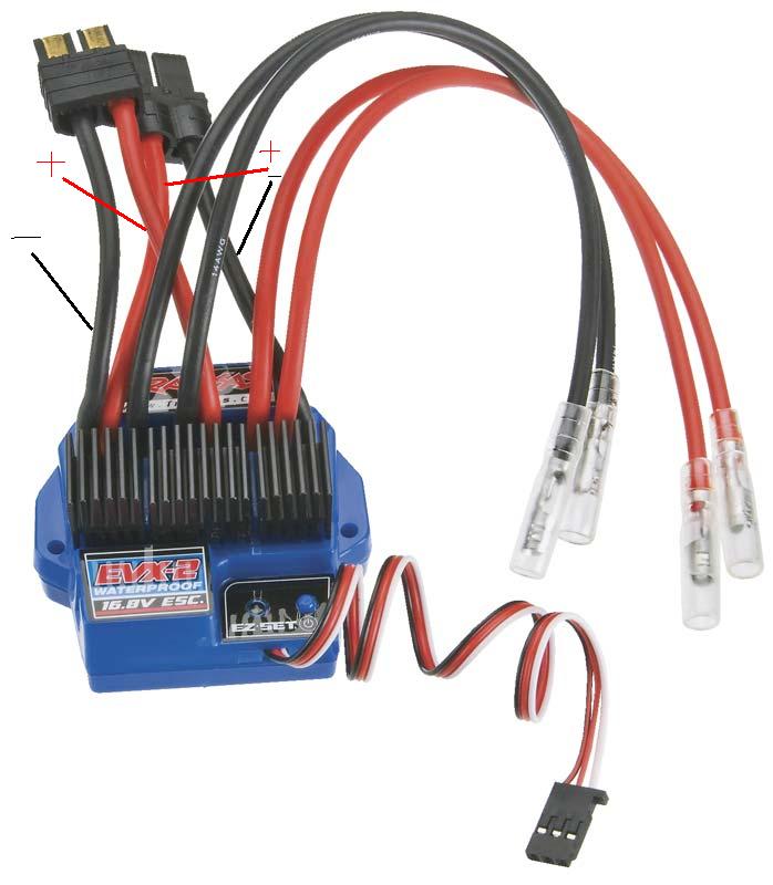

  • Hi, ich bin mir sicher, dass du die falschen beiden Stecker zusammengesteckt hast.Z.b. +(1) an Akku A + und Akku A - an -(2) also dass es eben falsch ist.
    Bei den Goldsteckern kann sowas leicht passieren wenn man sich nicht ganz sicher ist. Am Besten steckt man immer ers einen Stecker des Akkus ein, und hält den 2. dann nur ganz kurz an den 2. Stecker. Sollte es funken geben, sofort weg. Dann is meist noch kein Schaden entstanden. Wenn es nicht funkt isses richtig ^^.
    Vielleicht könnte ein EVX-2 besitzer mal ein Bild machen wo gekennzeichnet ist, welche ausgehenden Kabel was sind ;) ...

  • hab hier mal ne skizze gemacht hoffe man kann es erkennen..
    gruß paul
