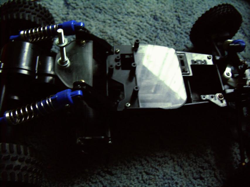

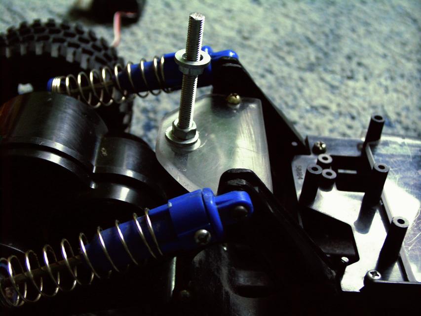

Da mir mein originaler Halter zerdeppert ist und ich zu geizig bin mir einen neuen zu kaufen hab ich mir ihn einfach gebaut
Nebenbei entstand noch ein "Dreckschutz"

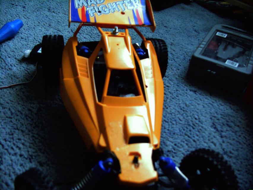

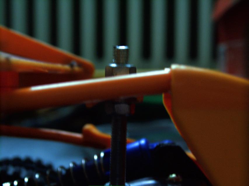

Mittlerweile hat sich noch eine zweite Mutter bei der oberen wo die Karo draufsitzt eingeschlichen damit auch alles da bleibt wo es soll.
Mad Fighter Karohalter
cool... aba is das plexiglas dis durchsichtige oda was?
Jop das Durchsichtige ist Plexiglas.
find ich gut gemacht.... aber....könntest auch n pletxistab nemen , von unten ab de scheibe schrauben und dann oben löcher rein machen könnteste auch schön karoklemmen benutzten
Ich könnte auch in die Gewindestange ein Loch bohren und Karoklammern benutzten, nur irgendwie wollte ich das nicht
Vieleicht mach ich das später mal wenn sich die Mutter immer löst. -
benutz stoppmutter dann haste nie probs^^ normale muttern sind nervig wie hundekaka am fuß... bei meim xmods sind die räder ständig beim fahren mit norm muttern abgefalle XD
Oder 2 Muttern und die dann Kontern oder mit ThreadLock (Schraubensicherungslack) sichern
oder, oder, oder
Hauptsache et hält
