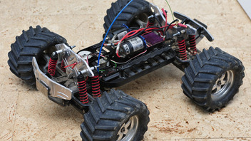

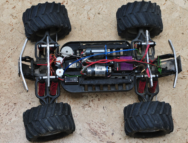

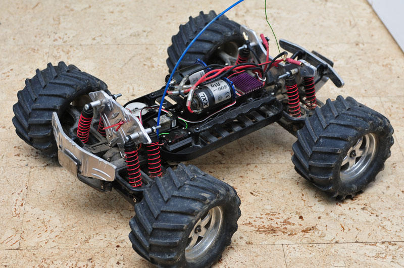

  • So Leute, hab mir am Sonntag den EVX-2 von Traxxas bei eBay gezoge 8)
    Mit meinen neuen 4500er 8,4 Volt Akkus sollte der Maxx damit ordentlich abgehen denke ich. Ich bin mal gespannt wann der Regler bei mir eintrifft, dann berichte ich weiter.
    Aber erstmal zwei Bilder damit ihr Euch meinem Maxx auch mal vorstellen könnt hehe ...

  • Nene, meine Schönen Packs werde ich nicht verunstallten hehe ... außerdem passen se dann nicht mehr in normale New E-Maxxs oder E-Revos und für mein Hovercraft auch sehr unpraktisch ... ich schaff das schon hehe
    ps: sind selbergemacht wie man sieht, also die brücken ... zu leicht ... hm, nö, aber das juckt dann auch nich ^^
