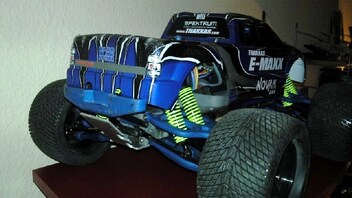

Attack76 --> Traxxas New E-Maxx
  • Dann geb ich dir auch mal den Tipp, kürze deine Motorkabel und Löte sie von hinten an die Lötlaschen des Motors, dann wird dein Maxx noch geiler abgehen.Wie siehts mit dem Lipo Modul aus schon eins in Aussicht, mit den Lipos wird dein Maxx noch geiler abgehen.

  • Du hast ein 16er Ritzel? Wenn deine Temps damit okay sind brauch ich auch eins :D
    Sieht schonmal top aus ;)
    Wie Manu schon sagte, die Lipos werden noch ein bisschen mehr rausholen :thumbup:

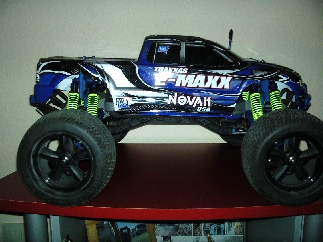

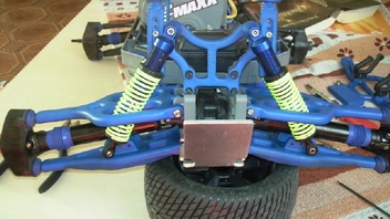

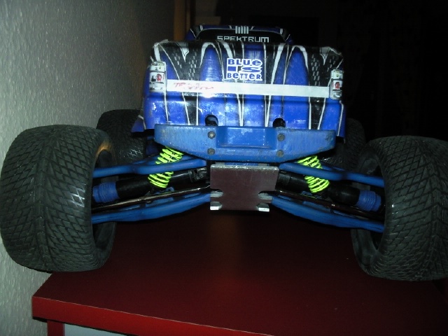

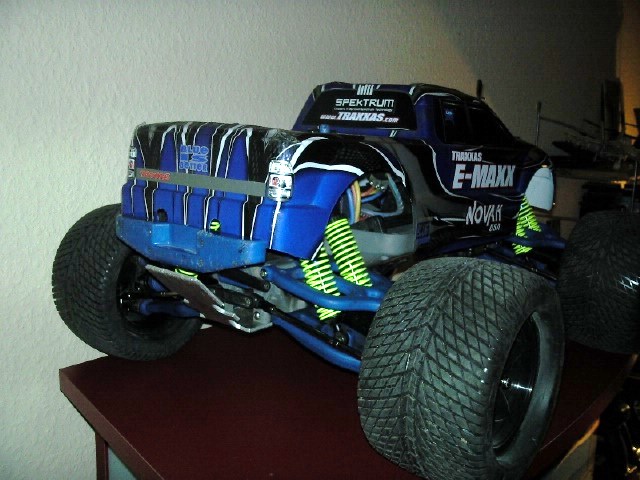

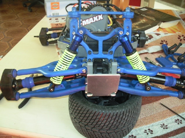

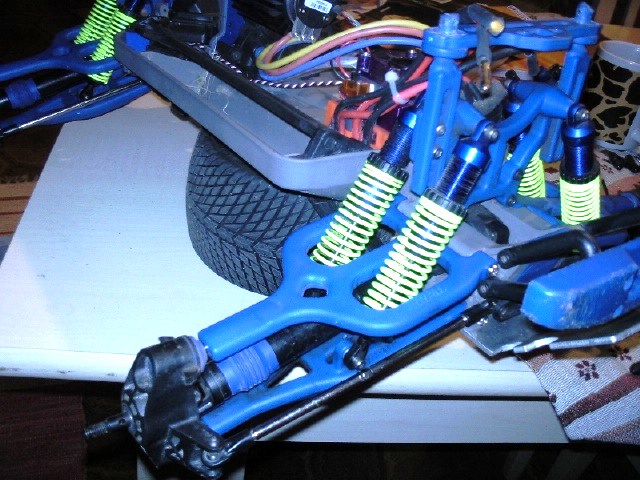

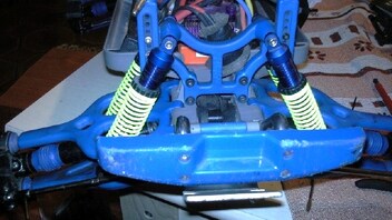

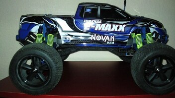

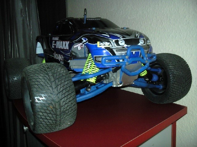

    So teil 2 des Umbau ist Fertig :D
    RPM teile sind verbaut und Big Bore Dämpfer,und neue Räder,der Maxx ist jetzt ganz schön Hoch aber das Federferhalten ist super jetzt :thumbup:
    Morgen werd ich ihn mal Testen .

  • Uii sieht ja echt :goil: aus mach weiter so, der Maxx is echt ne gute Basis zum tunen ^^
    My Cars:

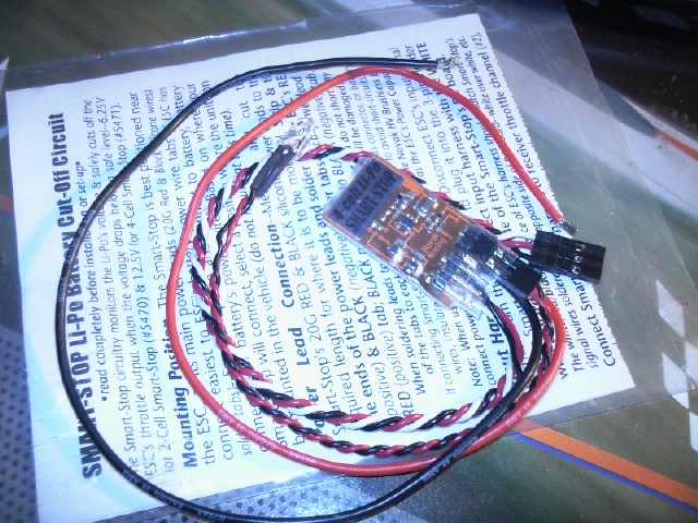

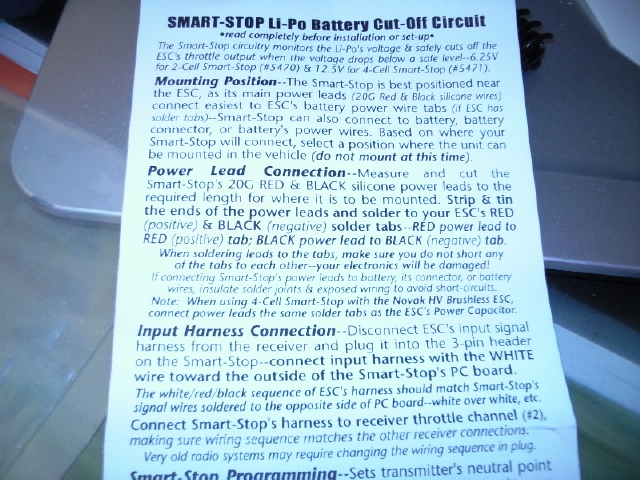

  • Der Liposaver wird doch zwischen Empfänger und Regler "gesteckt", oder nicht?!
    EDIT: Hab was über google gefunden :P klick mich
    Und zum Aussehen: Sieht extrem :goil: aus!

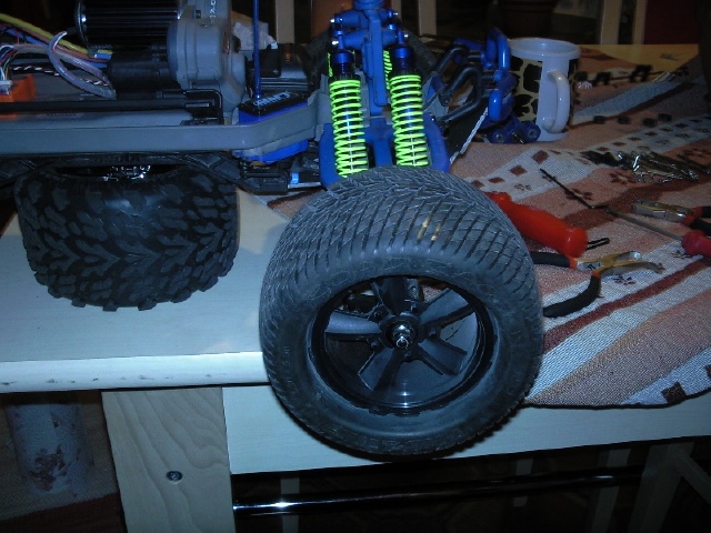

  • Hab die Big Bore Dämpfer heute getestet und sie sind Spitze !!ist kein Vergleich zu den stock Dämpfern ,das ganze fahr verhalten ist jetzt top ohne Umkippen in den Kurven usw :thumbup:
    Mit dem lipo saver bin ich immer noch nicht schlauer geworden ;(
    [color=#ff0000][color=#333333][/color][/color]
  • Den Liposaver steckst du doch zwischen Fahrtenregler und Reciever.
    Am liposaver müssten dann noch zwei anschlüsse sein, in die die Balancerports von den Akkus passen.
    So hab ichs zumindest dort rausgelesen
  • ja aber schau dir meinen an der hat keine so anschlüsse!Ich denk das Rote und schwarze an den kondensator löten und das kabel vom regler in den Liposaver und vom Lipo saver in den Empfänder.Wie hört sich das an??

  • Die beiden übrigen + und - Kabel sagen mir jetzt garnichts.
    Aber deine Vermutung könnte schon stimmen. Anleitung haste natürlich keine bei oder?

    Bei dem Lipo ding fass ich mal kurz zusammen: Das rote Kabel vom Liposave soll an das rote Kabel (vom akku kommend) am Reglers bzw an dessen Anlötstelle (auf der Platine) und das schwarze eben ans schwarze. Heisst es kommt das gleiche bei raus, als würdest du es an die Akku kabel löten. Also irgendwo hinlöten, wo es mit Akku + & - zusammentrifft :thumbup:
    Für 2 Lipos brauchst du natürlich 2 von den Modulen, aber das sollte ja klar sein :P
  • Manu kannst du mal ein Foto von der anleitung machen?Ich hab unzwar eine Anleitung aber da steht nicht viel drin oder ich blik nicht durch (Englich) :D
    doggy super Danke so hab ich es auch irgentwie vermutet gut das du es bestädigst! :anstossen: nur leider war nur ein Lipo modul dabei muss schauen wo ich das selbe wieder bekomm!

  • Nein, du musst diesen für beide Akkus nutzen können!
    Ist ja ein 4s LipoSaver.
    Popoxx hat den gleichen installiert, nur nicht genau gesagt wie :wacko:
    klick mich
