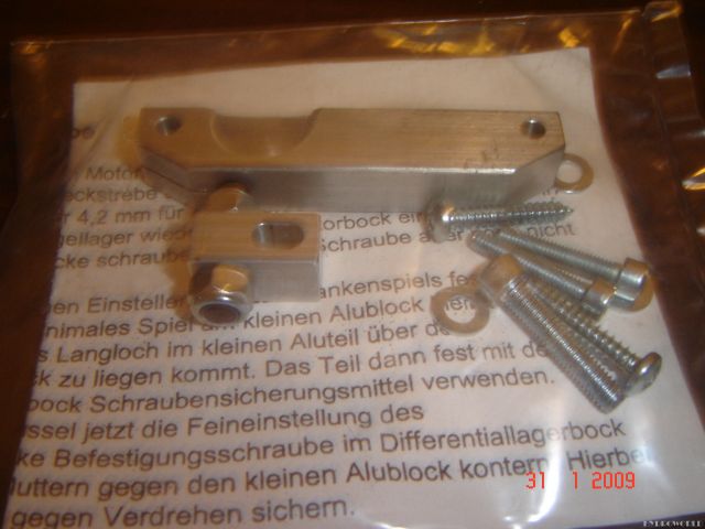

es handelt sich um eine Speziele Getriebeplatine der Firma Hobbytheck.
Sie besitzt eine wesentlich höhere Materialstärke gegenüber der serienplatine (12mm) und ermöglicht eine peinlich genaue Ritzelflanken Spiel einstellung mittels einer Imbuss Schraube mit dem man das Ritzelspiel mittels rein oder Rausdrehen Stuffenlos einstellen kann.
Dammit dieses während der Fahrt sich dann nicht verstellen kann wird mithilfe einer Zweiten Schraube die Imbusmadenschraube festgespannt,verrutschen Unmöglich.
Sommit ist es ausgeschlossen das sich das Ritzelflankenspiel während des betriebes verrutscht und so als Unangenehme Nebenwirkung das bekannte "Klackern" eintritt.

Hier im verpackten Zustand:

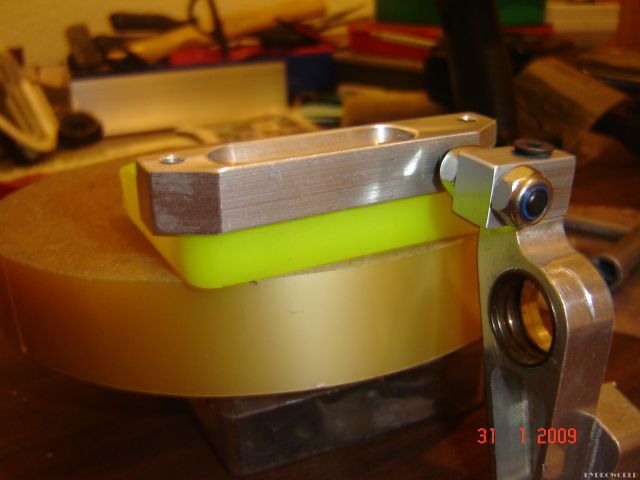

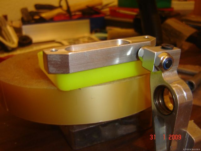

Hier mal ausserhalb des Fahrzeuges probehalber an einem alten Motorbock verbaut:

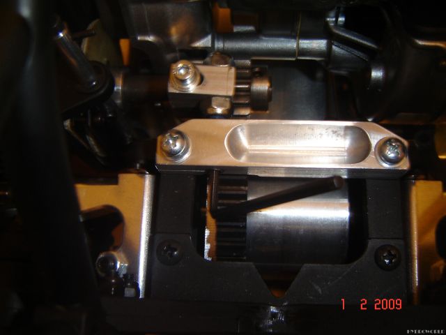

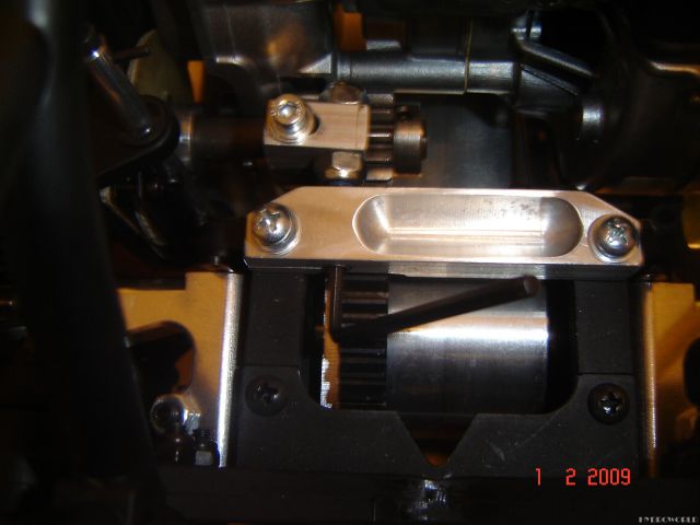

Hier bereits am Fahrzeug montiert,zur darstellung wie der Einstellungsprozess funktioniert,habe ich mit absicht den Imbusschrauber drann gelassen,Dreht mann ihn nach Links wird der Abstand grösser,nach Rechts natürlich kleiner.

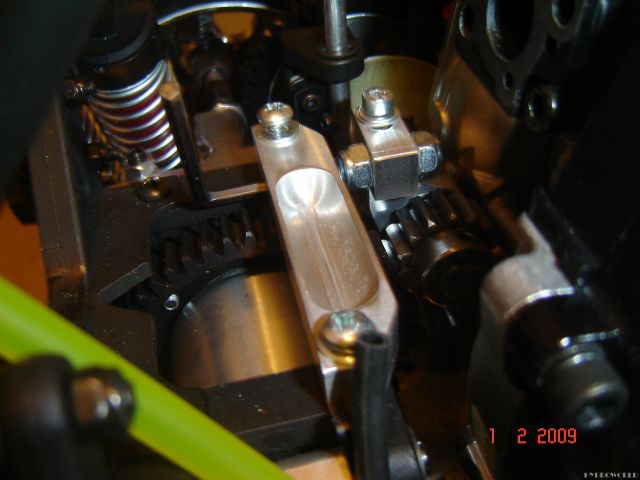

Und hier von einer anderen Sicht:
Alles im einen muss ich sagen das ich von dieser Getriebe Platine wirklich begeistert bin,mithilfe von ihr wird das Ritzelspiel problem dauerhaft gelöst und das einstellen vom Ritzelflanken spiel wird mittels verdrehen der Imbusmadenschraube zum Kinderspiel,zudem ermöglicht es das ganze viel präziser als zuvor einzustellen,kann es also nur jeden der ein Fg Monster hat weiterempfehlen. ![]()
