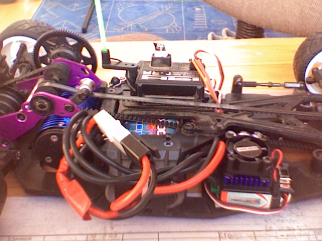

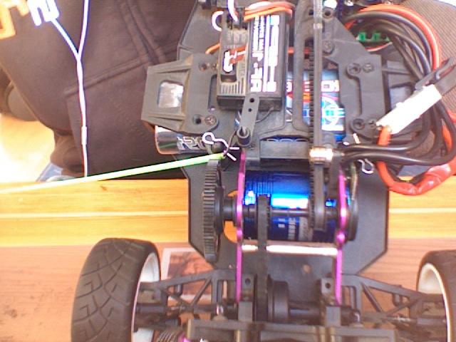

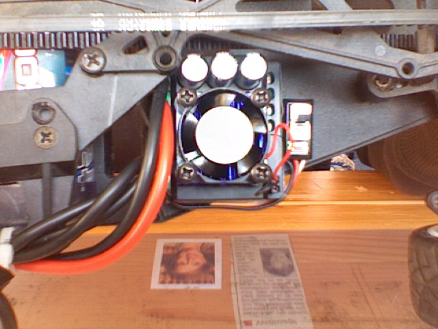

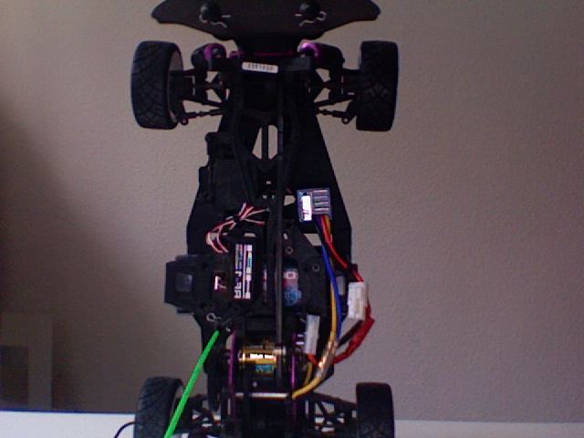

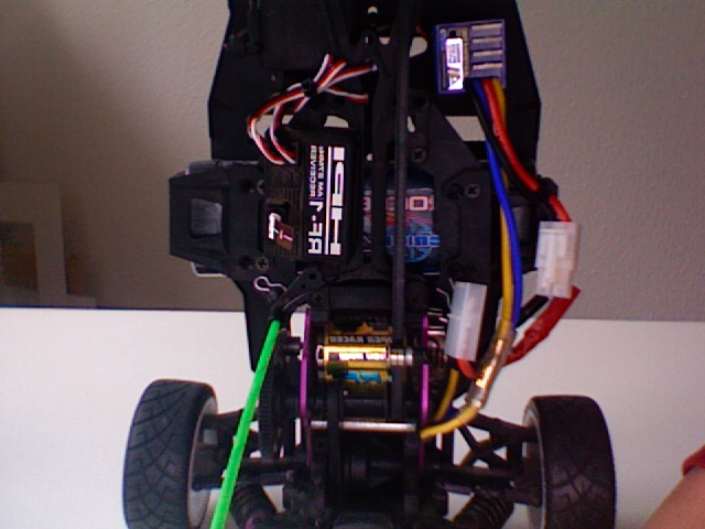

  • So es gibt Neuigkeiten!!!
    Habe jetzt das Brushless-set eingebaut und funktioniert alles...
    Die Funke von Acoms muss ich noch anschließen, lade gerade die Batterien auf...

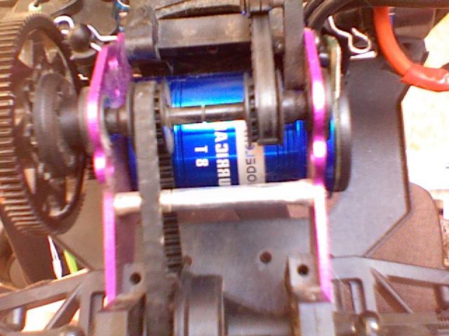

    Eine Frage:
    Ist es normal, dass das Auto so einen komischen Ton abgibt (kommt glaub ich vom Motorritzel ---> Antriebsritzel) wenn ich langsam anfahre???
    Das hört auf sobald ich eine hohe Gesschwindigkeit drauf habe.....
    Ich werde auch Bilder reinschicken....
    Das mit den Plastikreifen habe ich noch nicht erledigt, werde mal gucken ob ich sie unbedingt brauche...

  • Du kannst mal den Kompletten Antreibsstrang aufmachen und mal nachschauen ob dort was ist und gegenbenenfalls etwas fetten, aber nicht den Riemen^^
    My Cars:
  • Ich habe beim ausbauen des alten Motors natürlich versucht das Ritzel abzumachen...
    Die Madenschraube war aber so fest, das ich sie ausgebohrt hab - und somit musste ich natürlich ein neues Ritzel kaufen...
    Das neue Ritzel mit ebenfalls 28 Zähnen ist allerdings ein bisschen größer als das alte und somit - hab ich die Frage ob das
    der Grund sein könnte, warum es so quitscht, weil es vielleicht ein bisschen ungenau auf das Antriebsritzel passt.....
    Kann das sein?

  • Das könnte auch sein dann mach einfach mal ein wenig Schmierfett zwischen Hauptzahnrad und ritzel wenn es dann weg ist weißte ja dann woran es liegt.
    My Cars:
  • Naja viel besser ist es nicht aber es ist wahrscheinlich auch nicht so schlimm oder???
    ich bin mir ganz sicher, dass es am Ritzel liegt,
    weil es ohne das Ritzel nicht dieses Geräusch macht, wenn ich dann allein am Hauptzahnrad drehe....

  • ersten: is ja super das er so super abgeht! freu mich für dich!
    zweitens: dieser ton kommt NICHT von motorritzel!! wenn ein elomotor unter belastung is (in deinem fall mit dem RITZEL am antriebsstrang) gibt er im sehr niederen drehzahlbereich immer so nen ton ab! is also nix schlimmes :)
