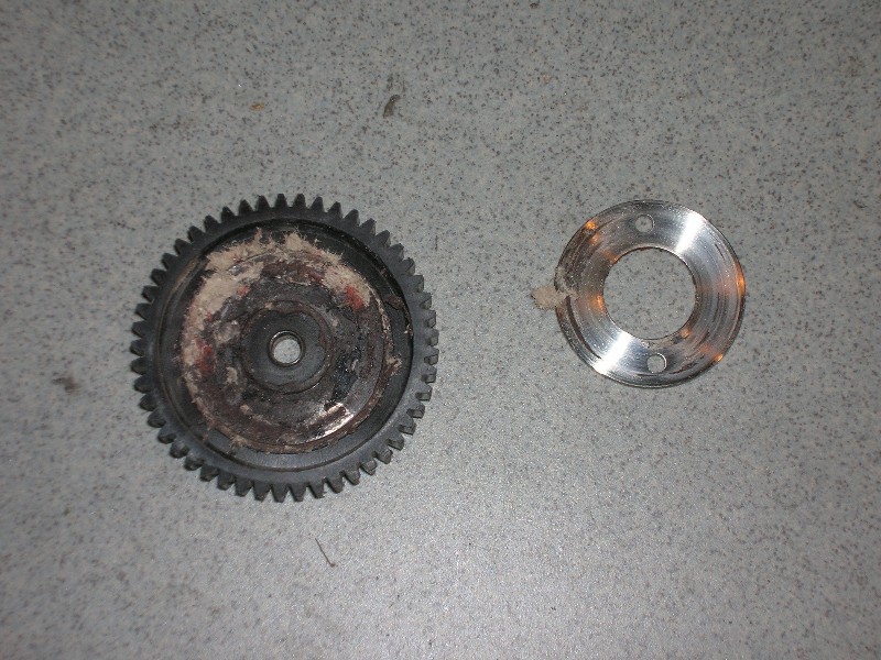

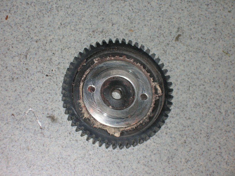

  • Hab grad mal das HZ rausgebaut und Bilder gemacht.
    War dann doch etwas deftiger als ich dachte.Die silberne Scheibe hat sich in das Plastik vom HZ rengefräst und reingeschmolzen und ich musste sie mit leichter Gewalt lösen
    Jetzt sieht das ganze so aus.Ich denke mal ich werde die ganze Rutschkupplung neu kaufen.Alle Scheiben usw.

    Das mit deinem Slipper sieht krass aus.. da bist du aber nicht nur kurz mit offenem Slipper gefahren ^^
    Auch da kann ich mich dem Fabi nur anschließen. Hab meinen voll zugeknallt und keine Probleme (mehr) gehabt!

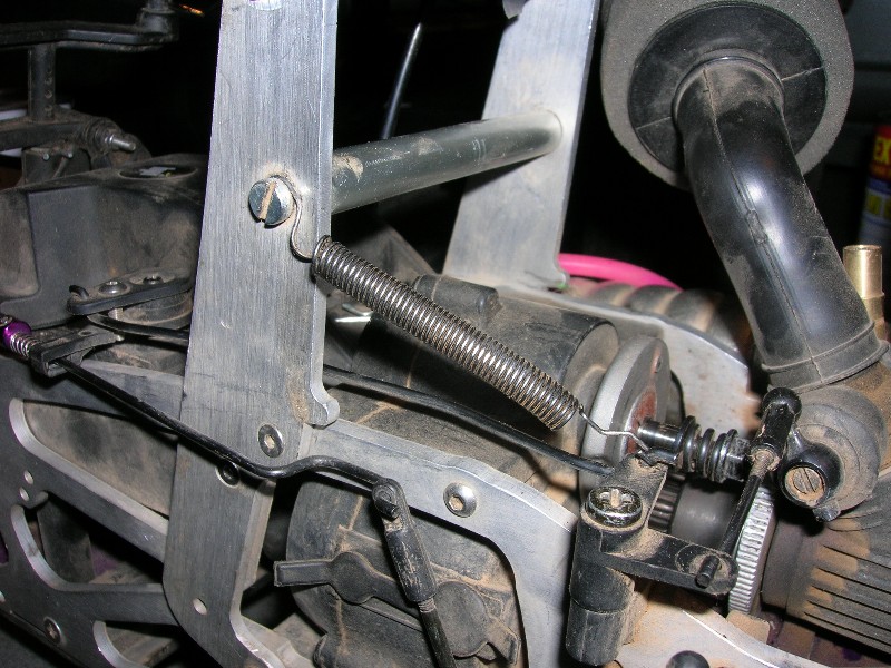

  • An der Feder stöhrt mich das sie
    1. an dem Staubschutzmanschettendings vom Vergaser schleift(is bestimmt nicht gut für den Staubschutz)
    2. an der Mutter der Rutschupplung schleift(ist bestimmt nicht gut,weder für die Mutter noch für die Feder)
    Werd vlt. mal ein Eigenbaugestänge wagen.Mal schaun was dabei rauskommt.

  • War grad ma bei meim Savy und hab geschaut weger nem Eigenbaugestänge.
    Hab auch gleich ne Lösung gefunden.Die Feder is zwar immernoch da und auch am Gestänge hab ich gar nix verändert aber die Feder hab ich versetzt.Und zwar dahin wo sie(hoffentlich) nimmer stöhrt.Bevor ich hier jetzt anfng zu erkläre einfach mal ein Bild.Bei Fragen steh ich gerne zur Verfügung

  • auch ne alternative^^

  • Gas-Bremsgestänge gibts eins von Ofna. Linkage Kit. Kostet nicht viel ist aber bei weitem besser als der HPI Schrott.
    Das mit der Rutschkupplung hatte ich ja auch. Nehm mal ne neue Stoppmutter und probiers dann. Wenn das nichts hilft machtst du ihn ganz zu. Danach kann ich dir profezeien, wird sich dein HZ auflösen. Nach 5-6 HZ´s (jeweils ein Tank) wist du so verzweifelt sein das du das vom XSS kaufst. Danach löst sich deine KG auf und du holst dir die auch vom XSS. Dann kannst du fahren, bis der Savy an einer anderen Ecke aufgibt!
    Kauf dir da gleich was vernünftiges. Ich hab es auch mit Plastig probiert und es hat nicht gefunzt. ;)

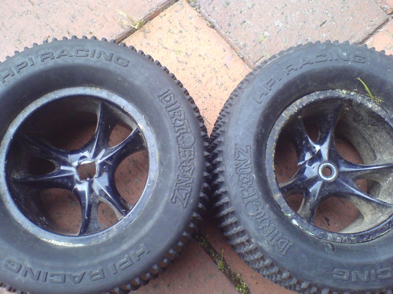

    Gestern war ich mal wieder mitm Savage unterwegs.Nach eine kleinen "Hoppelfahrt" hab ich ein Rad verloren - Felge gebrochen.Das war vorne rechts.Nach kurzer begutachtung haben wir dan bemerkt das auch die Hintere rechte schon gebrochen ist.Auserdem haben die beiden restlichen auch schon viele Haarrisse.Da müssen wohl paar neue her.Werden wohl wieder die selben werden.

  • Oh, das mit den Felgen ist ja nicht so gut, vorallem, da wieder teurer Ersatz her muss. Ich hab die gleichen ja auch zusammen mit den Road Rage, aber da ich mit den Road Rage wengier im Gelände fahre, halten meine Felgen hoffentlich länger.
    Bist du sicher, dass du die gleichen wieder holen willst, wenn die doch so schnell kaputt gehen?
  • Eig will ich die gar nimmer,eben weil die kaputt gegangen sind.Aber ich find leider keine anderen die mir einigermaßen gefallen.Muss ma schaun wie ich des mach

    EDIT: Achja,das mit der Feder hab ich wieder so gemacht wie es gehört.Hat net so gut funktioniert
