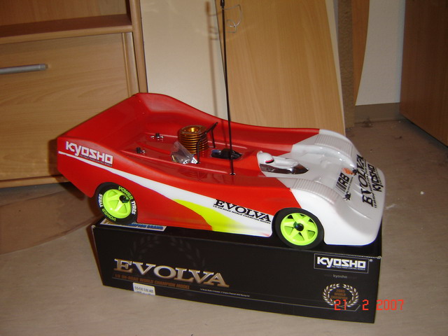

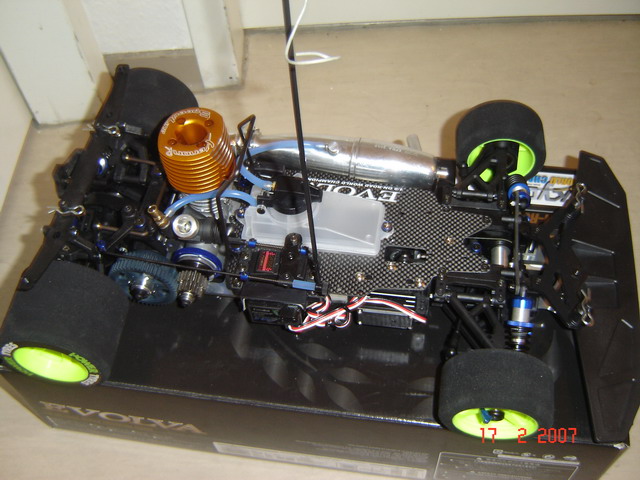

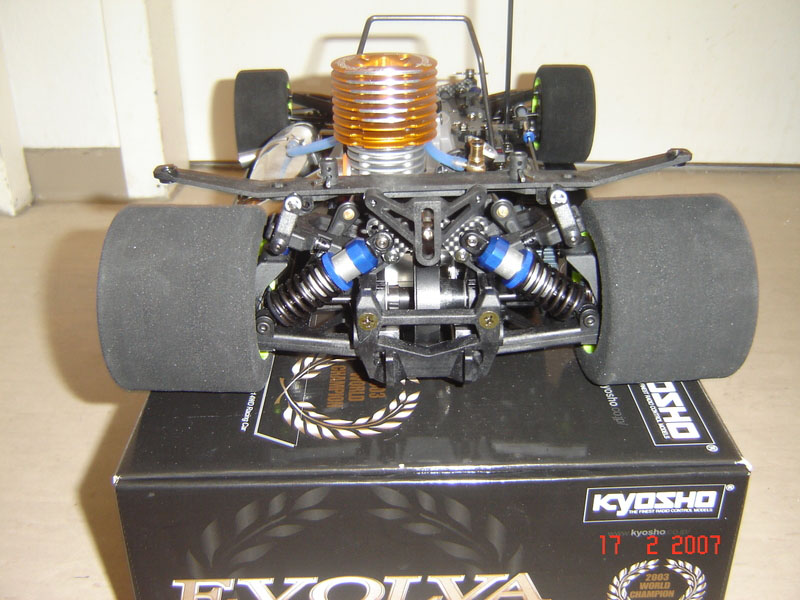

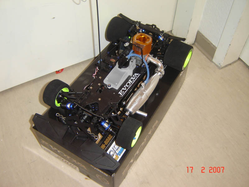

Hier Möchte ich euch meine Evolva vorstellen,
Technische Daten
-Länge: 437 mm
-Breite: 262 mm
-Höhe (ohne Bügel und Motor): 93 mm
-Radstand: 297 mm
-Spur(v): 217 mm
-Spur(h): 202 mm
-Gewicht: zirka 2.500 g
-Reifen(v): Ø69x36 mm
-Reifen(h): Ø76x60 mm
-Getriebe: 7,35/5,40:1
-Motor: 3,5 cm³
Setup:
-Motor:Rb-concept Xenon r (acc Lufbüchse)
-Reso: Sirio
-Body: Protoform Lola
-Servos:Futaba 9350
-Empfänger:Futaba Hrs
-Reifen:Grp Power Tyres
Hier ein paar Fotos meiner Evolva:
