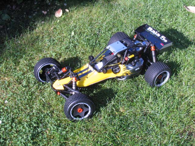

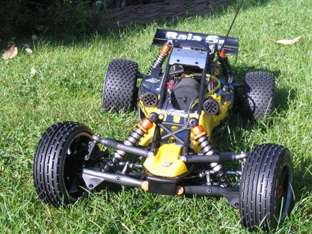

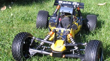

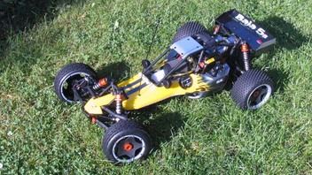

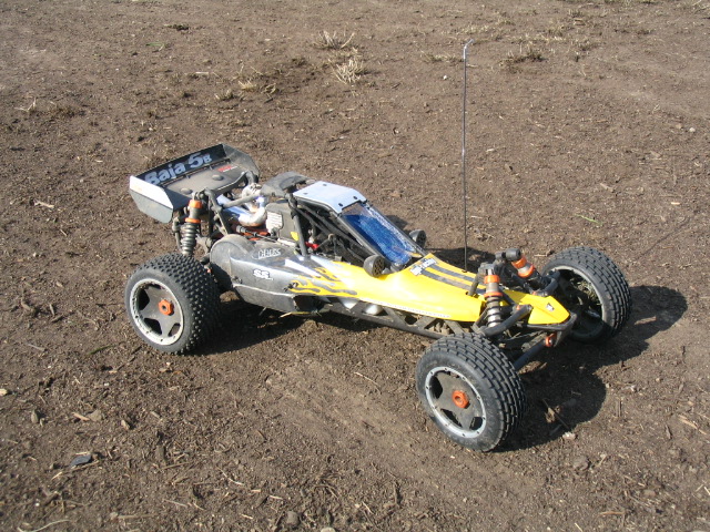

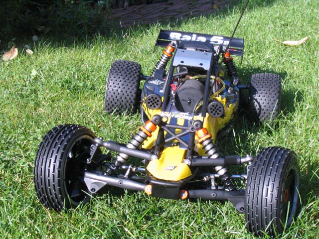

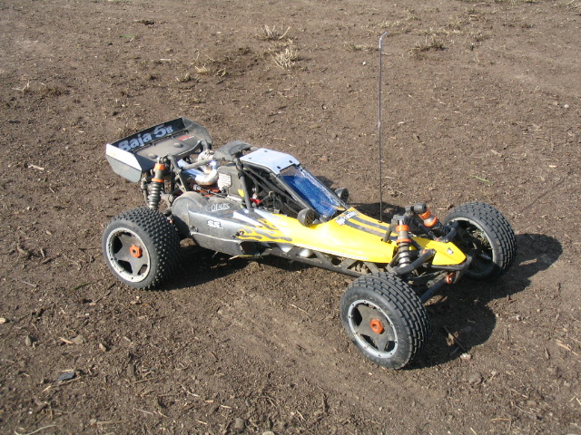

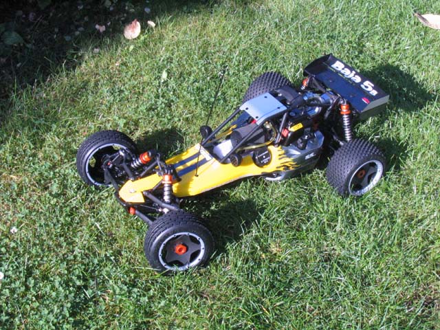

    Gestern abend und heute hab ich noch die Karo gemacht. Naja dank Scheiß Farbe und Klebeband ist die nur annehmbar geworden. Wenn ich das nächste Mal bestelle hohl ich mir noch eine! Die wird dann richtig schön und langsam gemacht. Die Farbgebung gefällt mir aber persönlich sehr gut. Das ist Tamiya Gelb und Gun Metal, jeweils mit Tamiya Weiß unterlegt!

  • Mega coool !!
    Die Flammen passen 1A ! Und die Farben passen auch perfekt zu einaner, echt super gemacht :)

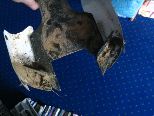

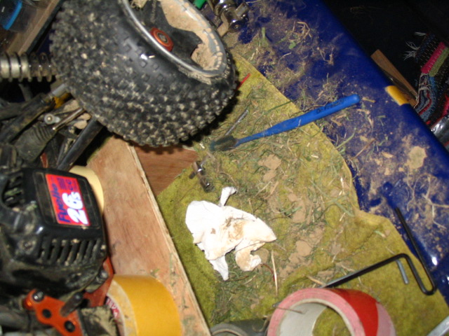

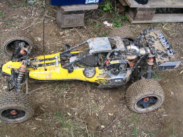

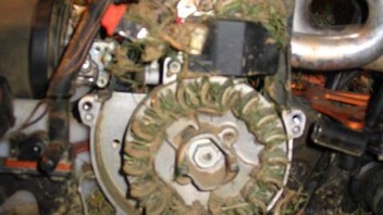

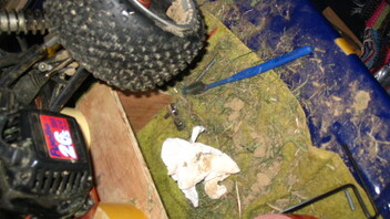

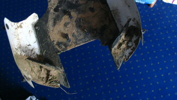

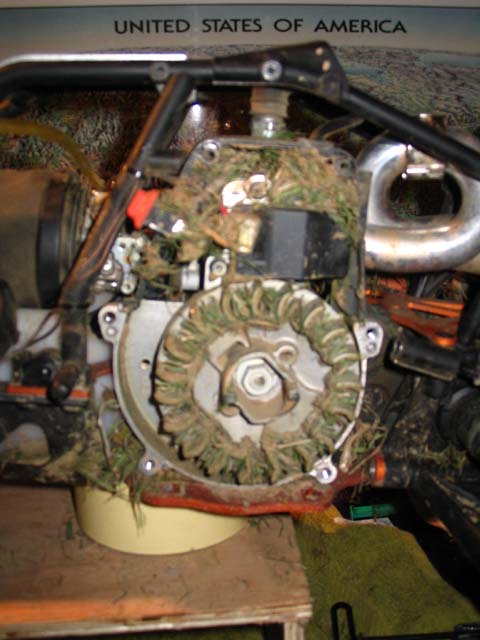

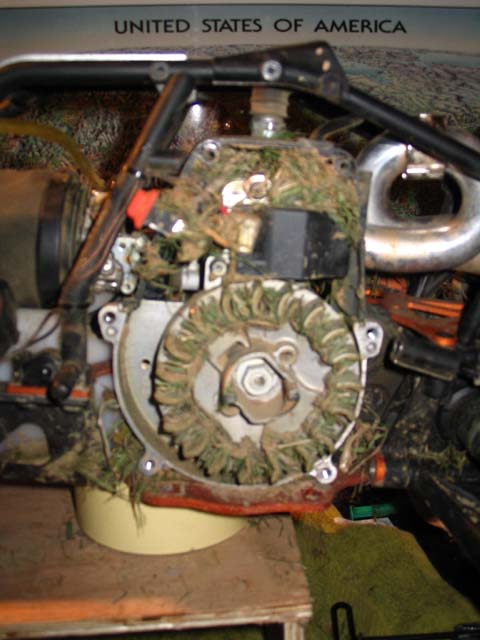

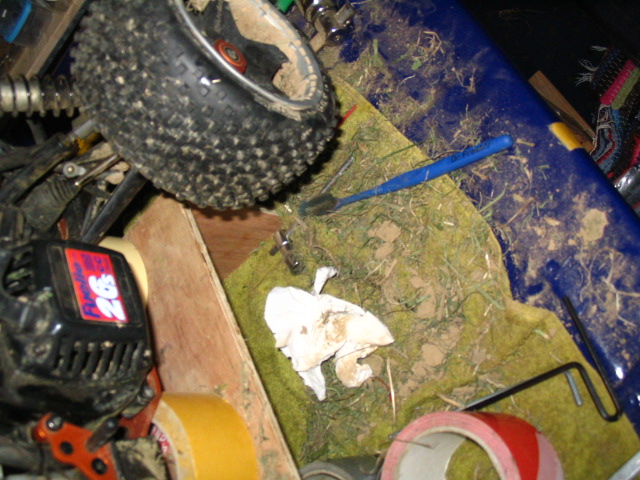

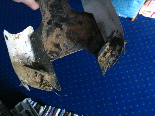

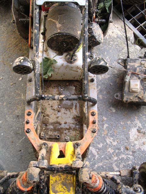

    An alle Baja Anfänger. Fahrt NIE ohne Outerwares oder verschlossenen Lufteinlässen auf frisch gemähten Wiesen! Schaut euch nur mal die Bilder an. Ich bin Höchstens 20 Min gefahren. Danach waren meine Antriebswellen 2cm dicker und grün! die Seitenkästen waren voller Gras. Ich hab dann vorsichtshalber aufgegen. Gut so, in dem Motor hätten Vögel nisten können, so viel Gras war da drinne. Eine Achsmanschette hat nun einen großen Riss. So ein Mist, noch nicht mal einen Tank gefahren. Mal schaun wies mit der Garantie aussieht!
    Heute mach ich erst mal meinen Starter dicht.

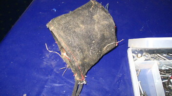

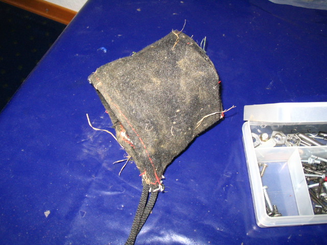

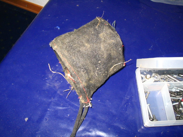

    Übrigens ich hab mir aus Jeansstoff einen Luftfilertüberzug genäht. Ja richtig gelesen, ICH hab genäht. Mit etwas übung wirds sogar schön. Meiner ist nicht schön aber einzigarting UND er erfüllt seinen Zweck!

  • Das mit dem Gras kenne ich nur zu gut ^^ ... Ich hab mir aus Alufliegegitter einen Schutz für den Seilzugstarter gemacht, koscht nich viel, gibts im Baumarkt und geht schnell.
    Gras um die Achsen ... hmm kenn ich auch :lol: aber was man da effektives machen kann gute Frage.

    ps: geiler luftfilterschutz :D :respekt:

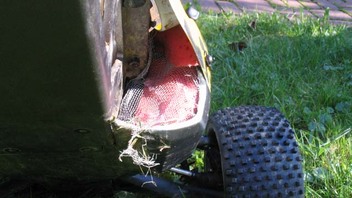

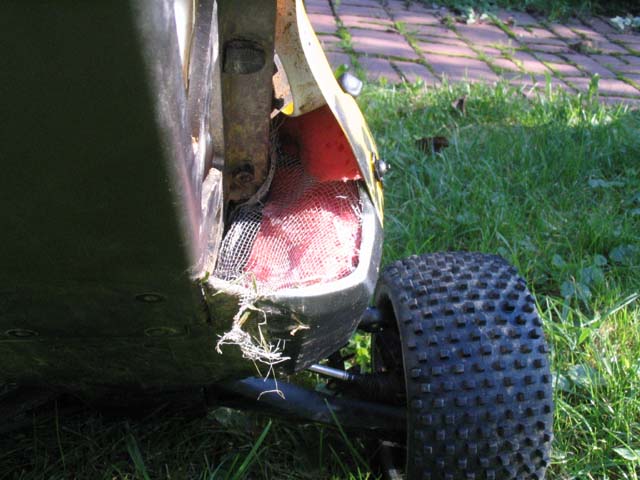

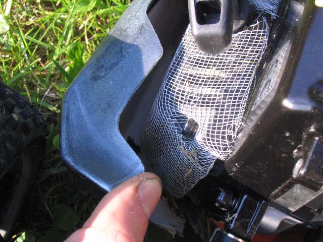

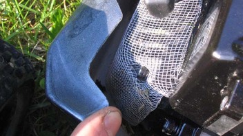

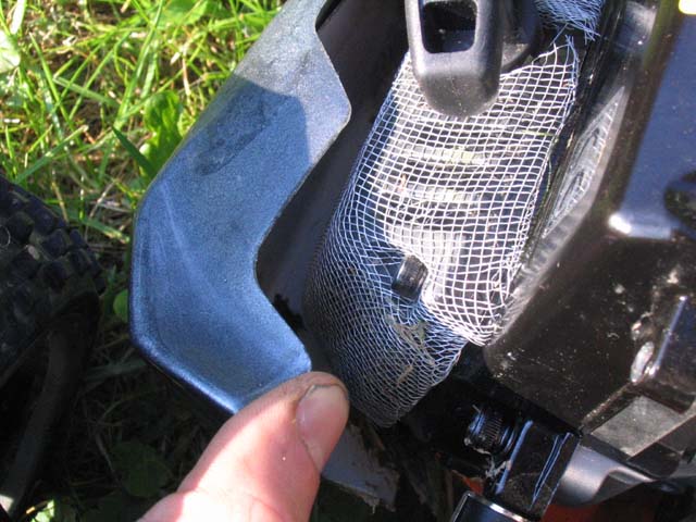

  • So, gestern hab ich dann den Starter wie beim FG verschlossen. Dort hat es prima Geklappt also sollte ich damit beim Baja auch keine Probleme haben.

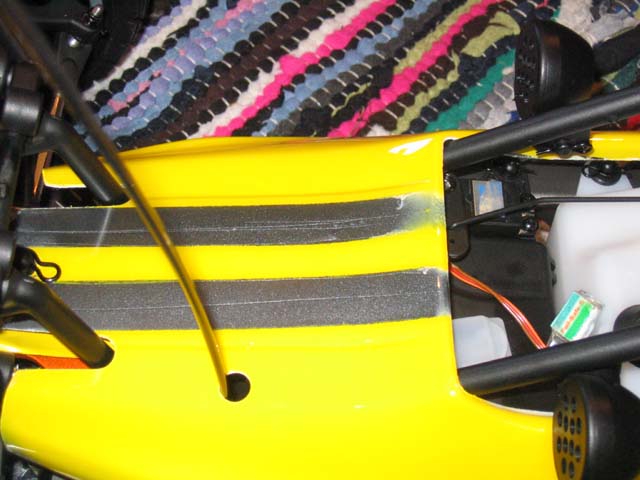

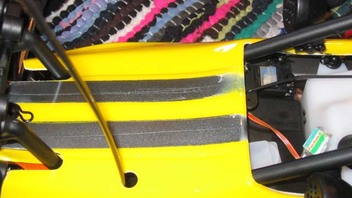

    Dazu hatte ich dann noch die Seitenkästen mit Gitter vesehen. Aber erstens waren die nach ein paar Runden kaputt und das Gras quwetschte sich an der Seite durch.

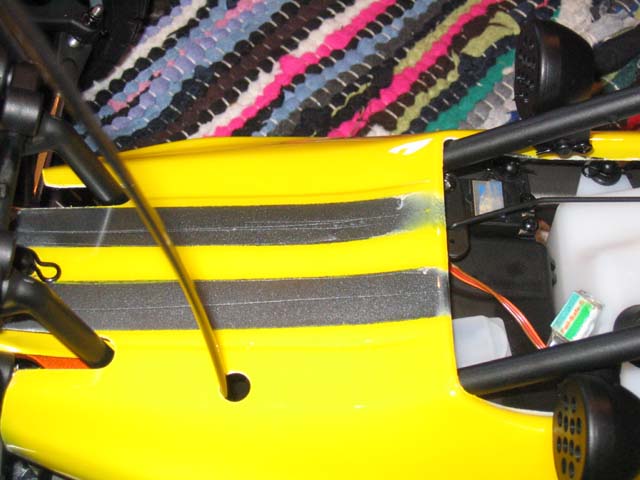

    Dann hab ich einen Tipp zu einen Toturial gekriegt und gleich nachgebaut. Der Schwamm hinter dem Gitter ist nur 1cm dick. Also kommt noch genug Luft durch! Nur das Gras UND der Dreck bleibt da wo er hingehört, auf die Strecke! 8) Weil ich gerade dabei war hab ich auch ein Frontgitter gemacht. Ich mach es aber noch mal, sieht nicht schön aus und Blau passt auch nicht!

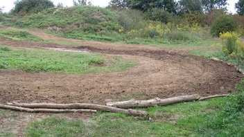

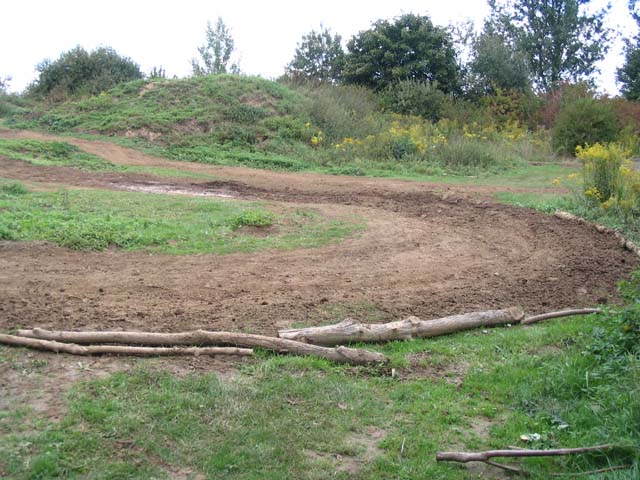

    Ich war gerade Baja fahren. :D Der erste Tank ohne "Gasbegrenzung" :D Ich hab ein wunderbares Gelände gefunden. Direkt an einer Straße, aber da ist noch ein Graben dazwischen. Also müsste der den Baja im Notfall stoppen. Zudem ist die Straße nicht so viel befahren.
    Naja ich hab einen ganzen Tank durchgefahren, ohne Stopps. Das Gelände ist mega geil zu driften. Macht ein riiiiiiisen Spass da zu fahren und den Baja um sich rum schlitter zu lassen.
