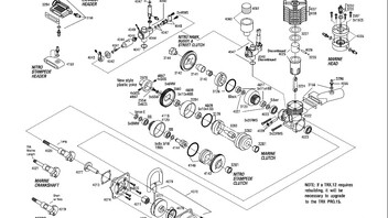

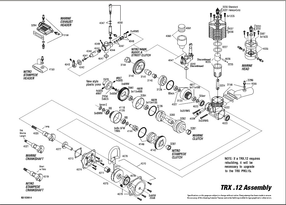

  • So hab mal die Explosionszeichnung ich denk da sieht man am besten wie der Motor aufgebaut ist :D
    Wie man sieht gibts da ja 3 verschiedene Kupplungssätze (Nitro Stampede Clutch, Marine Clutch, Nitro Hawk Buggy & Street Clutch)
    Meine Kupplung ist wie die Nitro Hawk Buggy & Street Clutch aufgebaut.
    Hab nen ähnlichen Motor gefunden, der Trx 15pro. Aber auch für den gibts kaum noch Teile und es sollte halt schon ein Komplett neuer sein. Bausatz oder so......
    Achso und zu den Daten des Motors hab ich Null gefunden.....Bedienungsanleitung usw steht nix drin :motz:
    Hoff das bringt euch bissel weiter......
