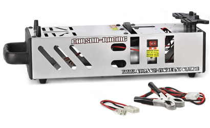

    Wie schon im Tagebuch geschrieben, suche ich nach einer Starterbox.
    Von Ausstattung, Bauweise und [color=#ff0000]PREIS[/color]!
    Ist mir diese hier ins Auge gefallen!
    [/size]
    [size=12]
    Konnt Ihr mir zu der Box was sagen?
    Hat jemand erfahrung mit dem Teil?
    Danke

  • hi meiner meinung nach sit das die gleiche box wie die ansmann.... wenn du die kaufst und mit stickpacks betreiben nwillst musst was an den steckern umlöten das die wirklich mit 14.4 V betrieben also in reihe ... standart sind sie paralell geschalten.... bedeutet 7,2 V und keine power also davor informieren ob das bei ihr auhc so ist und nciht nur bei der ansmann

    Solltest du sie aber wirkl. kaufen, würde ich sie auf jeden Fall mit zwei 7,2V-Akkus benutzen.. die dann so geschaltet, dass auch 14,4V ankommen :)

  • Hi Jonas!
    Ja, ich weiß welche Ihr habt. Nach der habe ich als erstes gesucht aber wie Du schon sagtes, die kostet ca.70€.
    Die von Carson kostet so um die 35€.
    Deshalb ist dieja so Interressant.
    Das mit den Akkus mache ich auf alle Fälle!
