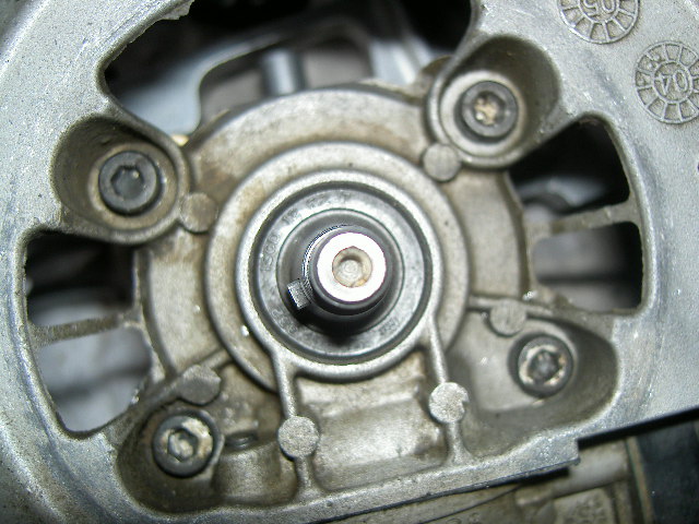

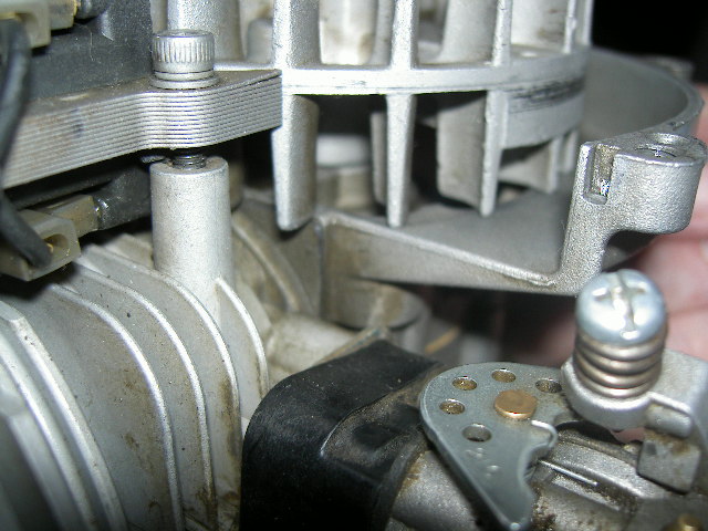

    Bei der Montage des Lüfterrades ist es nun zu folgendem Problem gekommen.
    Wenn ich die Mutter festziehe lässt sich das Lüfterrad nicht mehr bewegen, und wenn ich es
    lockerlasse,so das sich der Seilzugstarter bewegen lässt, dann bleibt die Mutter locker.
    Wisst ihr wie ich das Lüfterrad gescheid befestigen kann?
    Bin für Hilfe dankbar. :thx:
  • mach mal ein bild wenn die scheibe unten ist und eins wenn sie drauf ist.
    kann mir das net vorstellen dass da was anschlägt wenn die k-welle richtig drinne ist.

  • versteh ich das richtig, du hast den kompletten 29er von jemandem abgekauft?
    könnte mir vorstellen dass da zwischen cy und zenoah teilen gemischt wurde.
    falls dir nur etwas fehlt bis es passgenau drauf sitzt würde ich das lüfterrad etwas stutzen.

  • Hallo
    ja habe das komplette Fahrzeug inkl. Motor erstanden.
    Soll ein SIKK sein.
    Das Lüfterrad passt ja auch in die Nut und sitzt, aber beim Anziehen der Schraube liegt es dann komplett
    an und sitzt fest.Es ist dann keine Luft mehr damit es sich drehen kann.
  • wie schon gesagt, das lüfterrad vermutlich von einer anderen marke.
    cy und zenoah sehen außerlich gleich aus sind aber im detail anders.
    würde das lüfterrad um ca. 1mm stutzen.
