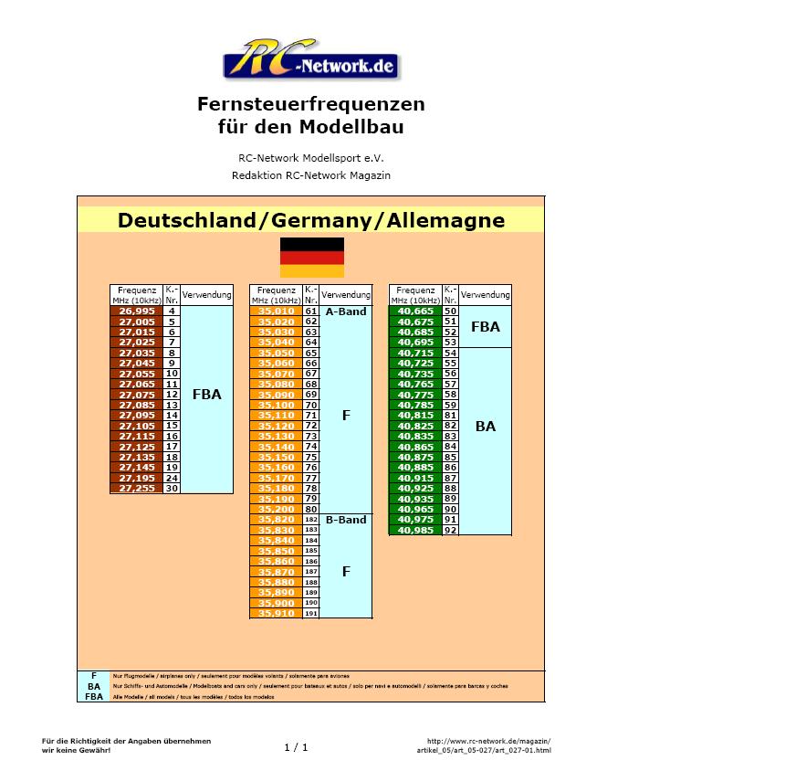

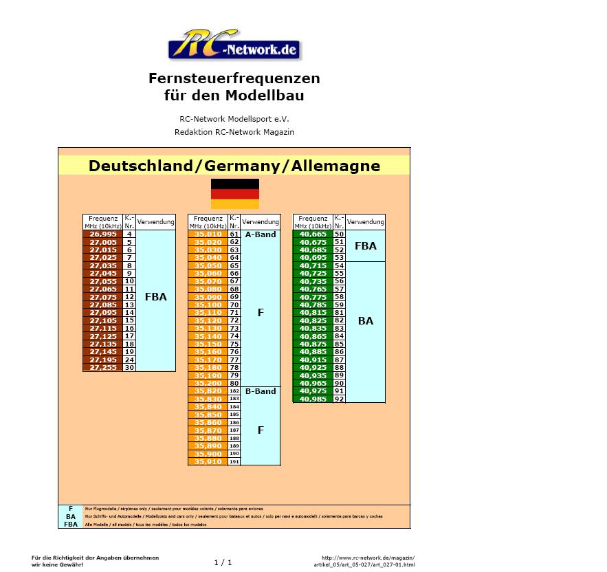

    Edit: Hier noch ne schöne Tabelle, an dieser Stelle DANKE an Snoopy820, der die Tabelle hier gepostet hat:
