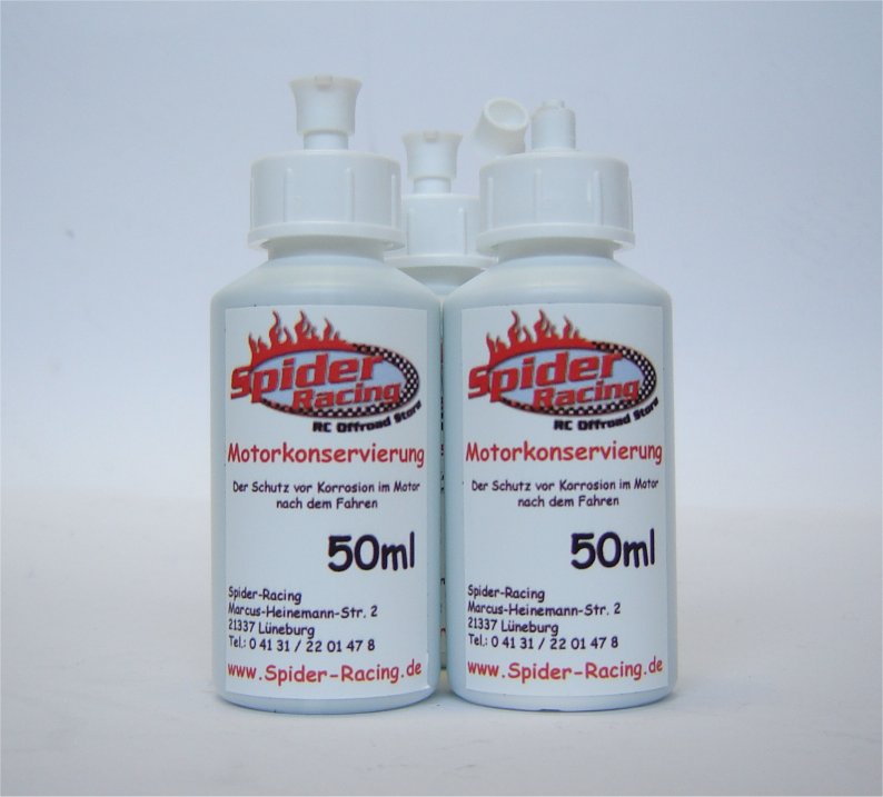

Neues After-Run-Oil von "Spider Racing"
  • Sers,
    Spider-Racing, ein echt guter Onlineshop, hat jetzt sein eigenes After-Run-Oil auf den Markt gebracht:
    Quelle: Spider Racing
    MfG Jonas
