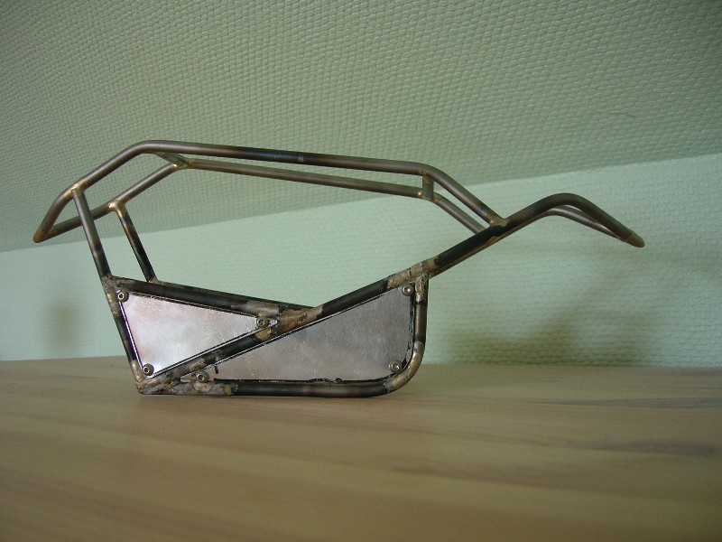

  • So,...
    hab wieder bischen weiter gemacht
    Und zwar hab ich heut paar Bleche zurechtgeschnitten als Verkleidung.Dann noch für die Befestigung paar Muttern an den Rahmen gelötet und festgeschraubt.Leider sind die Bleche nicht so passgenau geworden wie ich mir das gewünscht hätte aber die kann man ja zur Not iwann nochmal machen

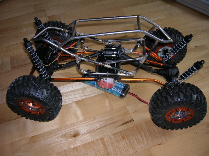

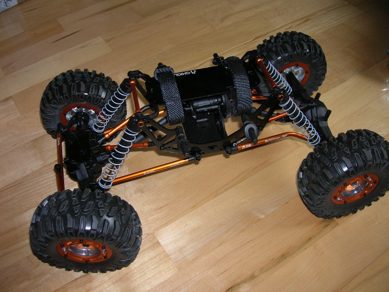

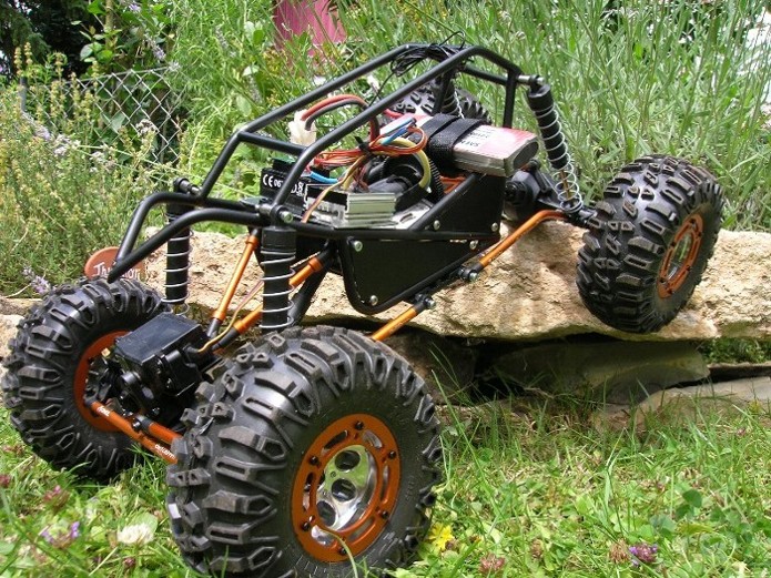

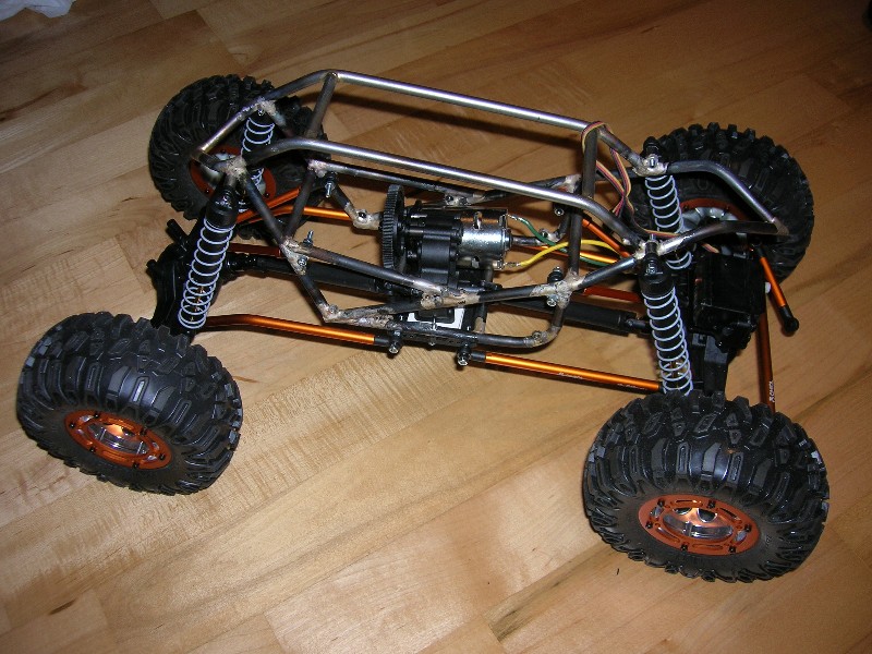

  • Hi Leuts,
    Heute hab ich endlich mein Paket bekommen.Hab mir dann auch gleich nen halben Tag Urlaub genommen um schön schrauben zu können.
    Da ich so blöd war und den Rahem gemacht habe ohne iwelche Maße vom AX10 zu wissen,is das Ganze jetzt eine ziemliche frikelei.
    Aber was solls,hier ein paar Bilder
    Wie man sieht fehlen noch die Dämpferbefestigungen.Vlt hab ich heute Abends schon nen Roller zusammengebaut :)
    Knuff

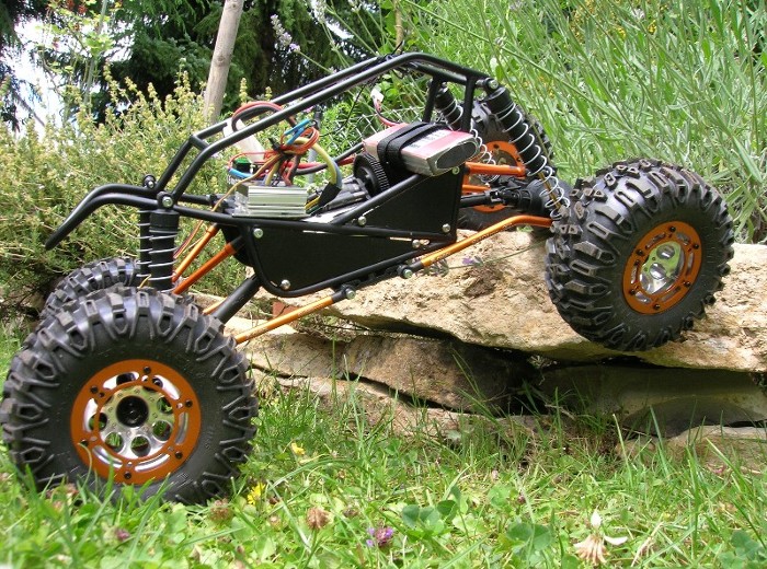

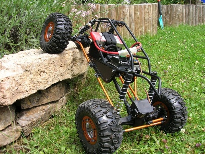

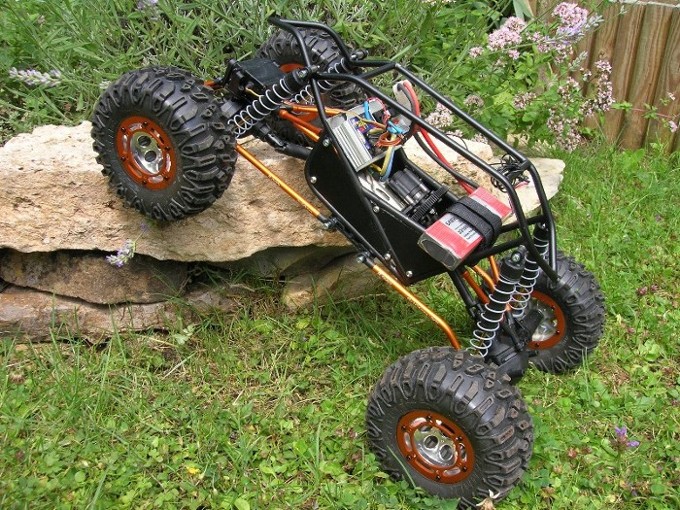

  • Hi Leuts
    Habs gestern leider nimmer geschafft Bilder zu machen,hab ich aber gerade nachgeholt.Als kleien "Entschädigung" gibt es ein kleines Video aus unserem Garten noch dazu.Das muss ich aber erst noch schneiden und hochladen.Hier jetzt aber erst mal die Bilder
    Knuff
    EDIT: Achja,der Akku,regler und Empfänger sind nur ne Übergangslösung und zu groß um sie unauffälliger einzubauen.demnächst komt da was neues rein was dann kleiner ist.Der Akku kommt dann auf die Vorderachse

  • Der Crawler sieht auf jeden Fall richtig geil aus! Vorallem sehr professionell, als wäre dieser Rahmen schon immer so gewesen :) Echt super gut gemacht!
  • sehr geil !
    also ne bessere location zum vor sich hin crawlen gibts ja kaum oder echt genialst. wieso hat man sowas nicht vor der haustür ^^
    schöne bilder :)

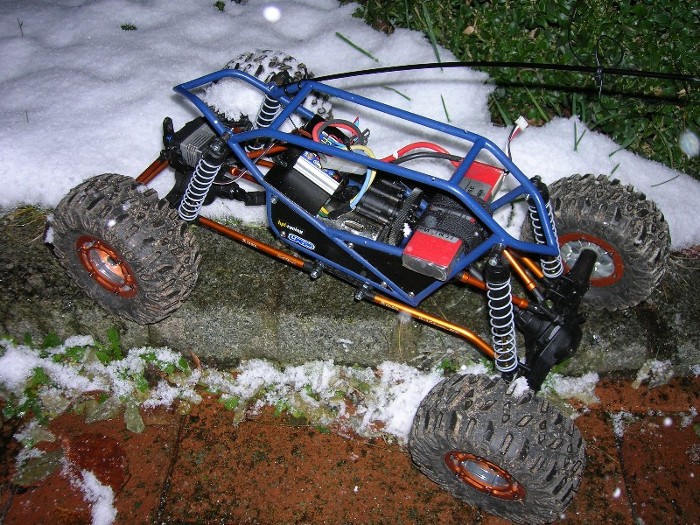

  • So, damit keiner denkt mich gäbs nicht mehr gibt es bei mir auch mal eine kleine Neuigkeit
    Zum 1. hab ich mal den Empfänger meines Crawlers in nen Luftballon gesteckt um in Wasserresistent zu machen.Wer sich fragt wozu das Ganze: Bin zur Zeit dabei eine kleine Kehrvorichtung an mein Crawler zu basteln um Schnee und Laub aus dem weg zu räumen.Das ganze versuch ich mit einer sich drehenden "Bürste" zu realisieren
    Und 2. hab ich den Rahmen umlackiert - blau
    Meinungen zu der neuen Farbe erwünscht :)

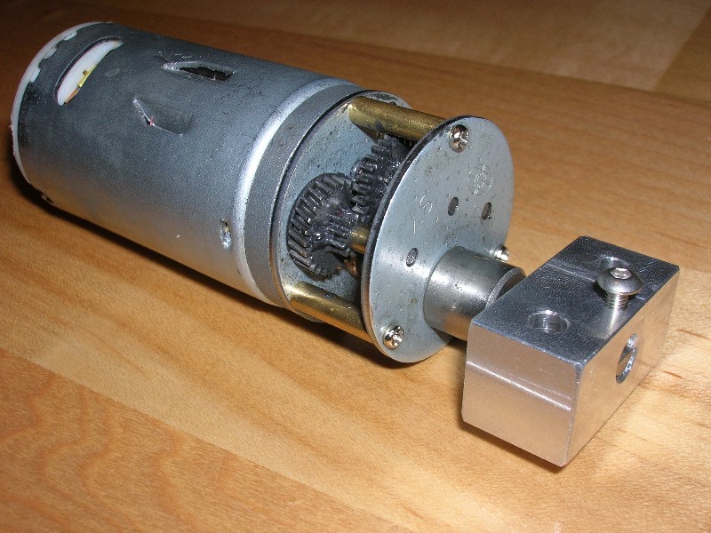

    Heute möcht ich euch mal mein "Schneeräumteil" näher vorstellen

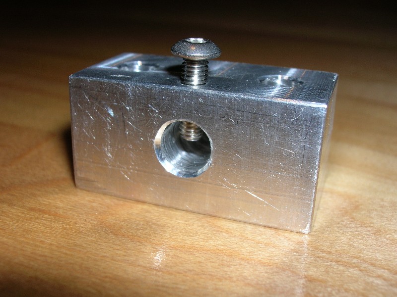

    Und zwar habe ich heute nach meiner regulären Arbeitszeit nochmal zwei Stunden in der Firma damit verbracht,mir zwei Halterungen zu fräsen/bohren.
    Hier sieht man das ganze dann nochmal an einem der beiden Getriebemotoren

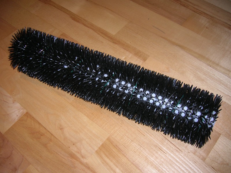

    Und hier habe ich mir den "Besen" aus einem 50er(mm) Fallrohr und nem Plastikfußabtreter gebastelt.Billig und funzt recht gut.Einfach das Fallrohr auf 40cm Gekürzt, ein stück von dem Fußabtreter pssend geschnitten und mit Draht um das Rohr binden.Natürlich schön fest damit da nix rutscht.
    Wer sich jetzt denkt:Wie soll das funktionieren,hier eine kleine Erklährung:
    Die zwei Getriebemotoren kommen rechts und links in das Rohr,so das die Motorwellen aus dem Rohr rausschaun.Die Wellen werden dann mit den oben schon gezeigten Aluklötzchen an einem kleinen Rahmen aus Aluprofielen befestigt.Dieser Rahmen kommt dan vorne an mein Crawler ran und fungiert so hoffentlich als Kehrmaschine.Da sich bei dieser Konstruktion die Motoren drehn muss natürlich auch die ganze Elektronik in das Rohr rein.
