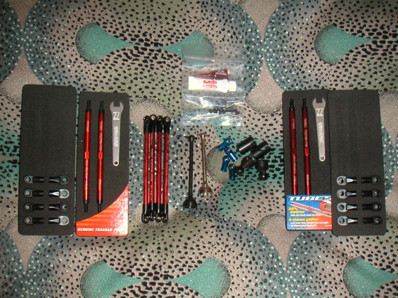

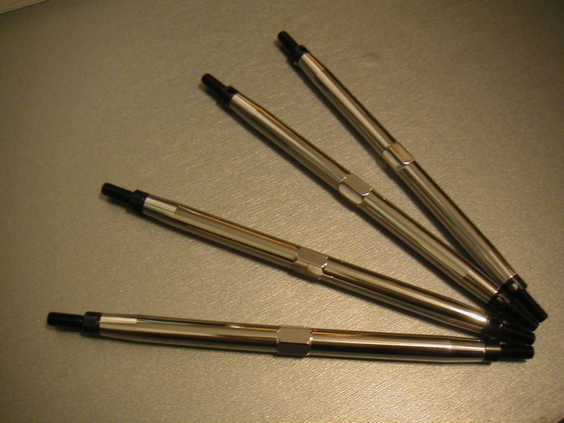

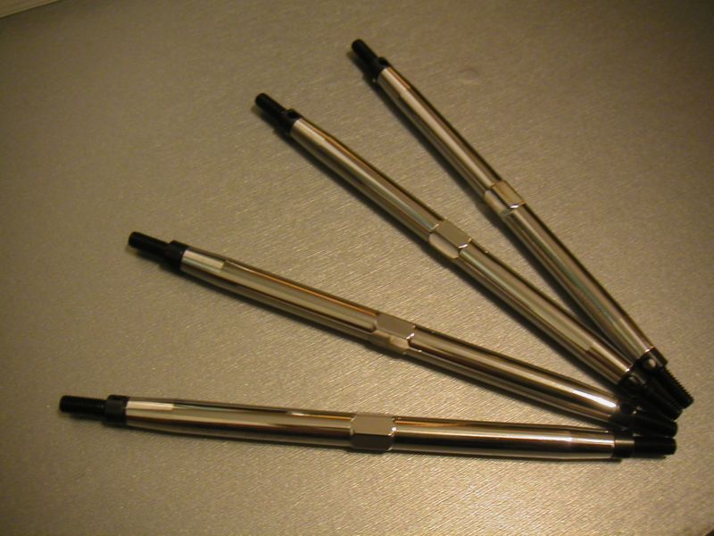

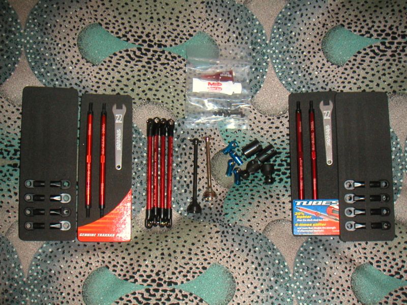

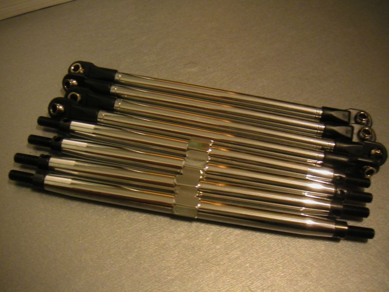

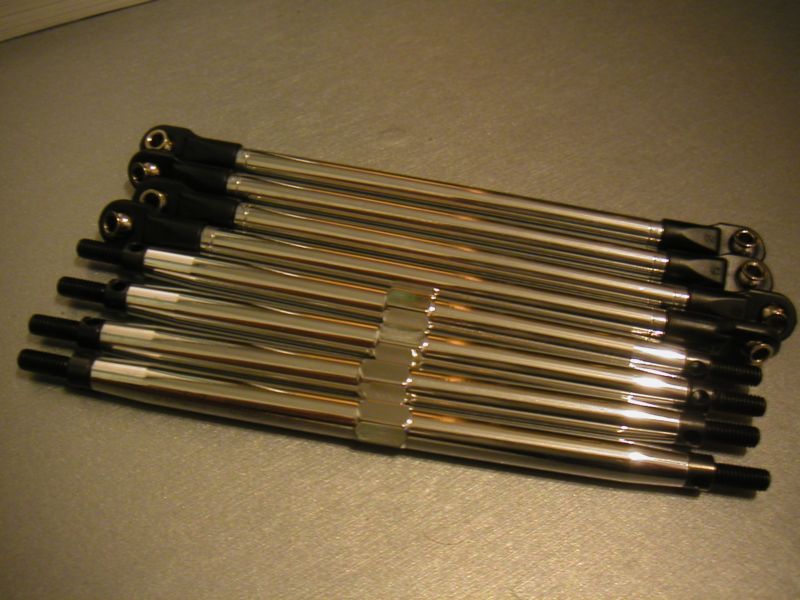

Pushrods und Spurstangen poliert
Enteloxiert! Sind die Spurstangen überhaupt aus Aluminium?
Weil die sehen mir stark nach Stahl aus.
Wenn die Spurstangen tatsächlich aus Aluminium sind, hast Du sie absolut perfekt poliert!

WOW, echt gute Arbeit!! Sehr sauber und keine rückstände aber auch keine Kratzer oder so,
Ich mache sowas eigendlich nur mit grobem und immer feinerem Schmirgelpapier und am Ende mit nem Tuck und AUTOSOL, der Polierpaste meines Vertrauens
Doggy -
Sieht echt
aus.Fast schon wie Chrom
Knuff -
Ich kann mich nur wiederholen! Polierarbeit in Perfektion!
Wie lange hast Du gebraucht um die Spurstangen derart *bling bling* auf zu polieren?
Greez
Fev.
ich schau für gewöhnlich dabei nicht auf die uhr.
wenn ich vom enteloxieren bis zum endergebnis rechne könnten es so 4-5 stunden gewesen sein.
ich musst ja auch die stahlgewinde aus den stangen drehen und wieder mit loctite reinbappen.
polieren an sich geht recht schnell, nur musste ich immer zwischen molton- und nesselpolierscheiben wechseln.
muss ja zu erst vorpoliert und dann mit den nesselscheiben auf hochglanz gebracht werden. -
